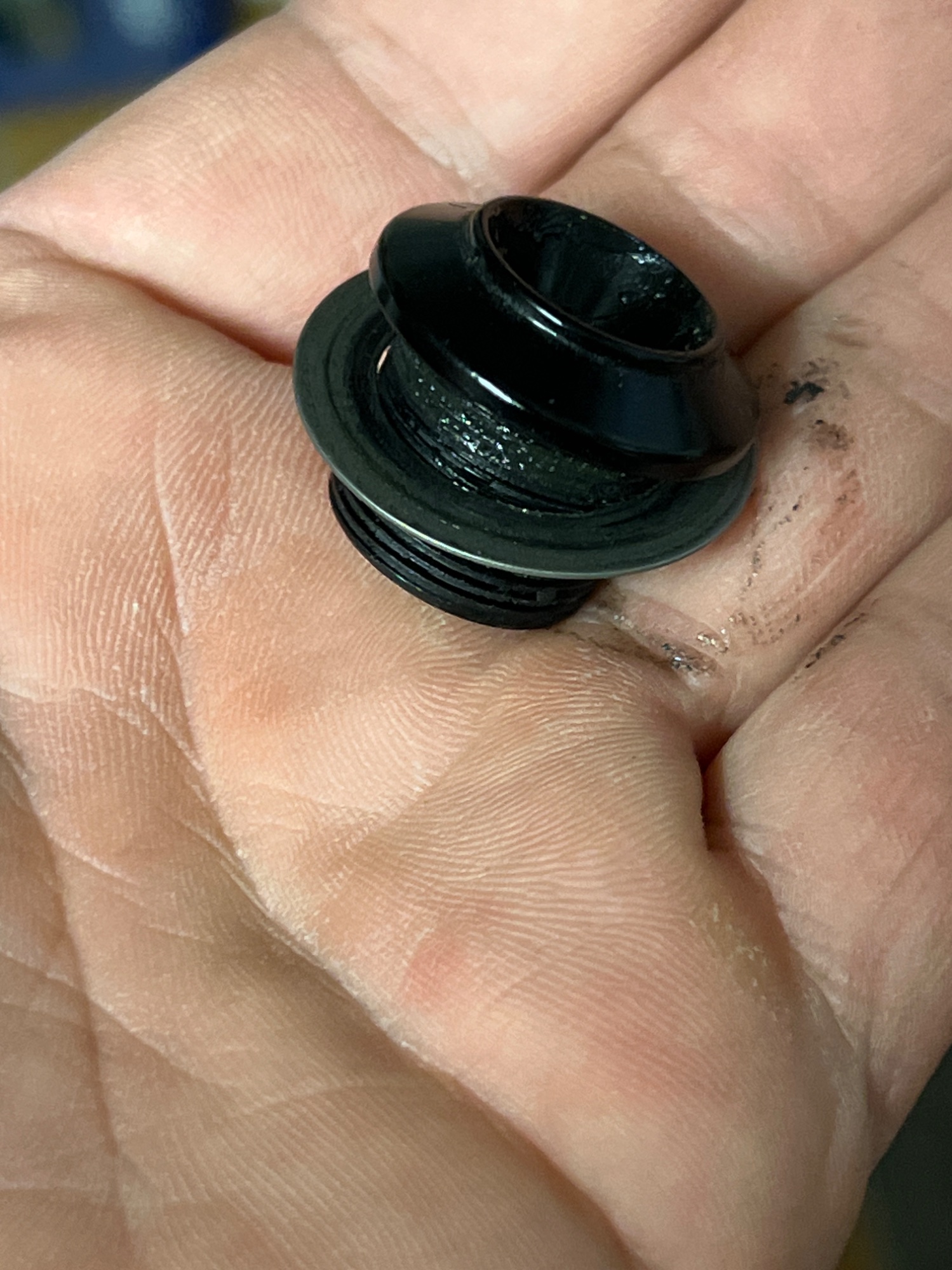

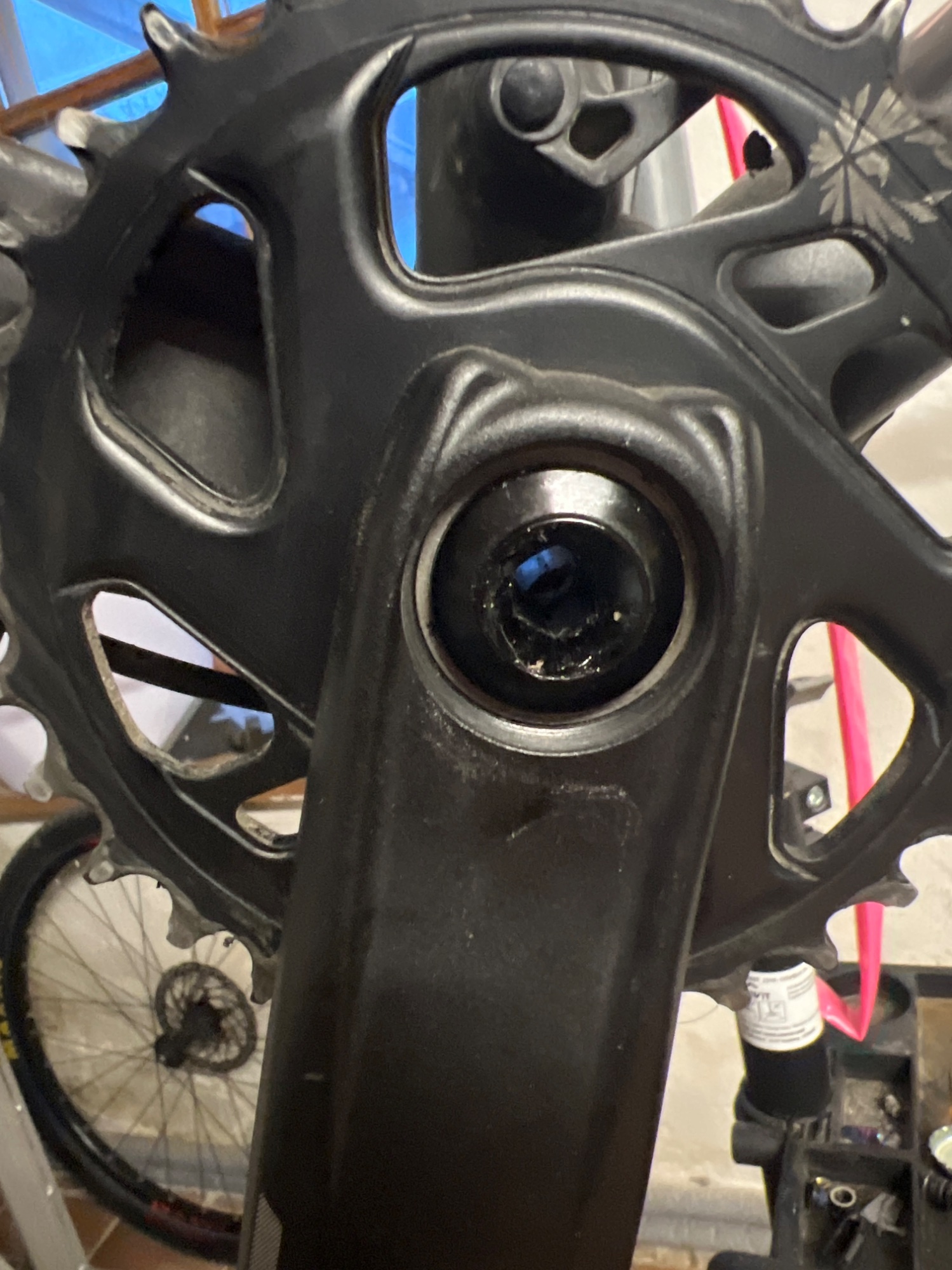

Wurde da der integrierte Kurbelabzieher herausgeschraubt?
Sowas z.B.

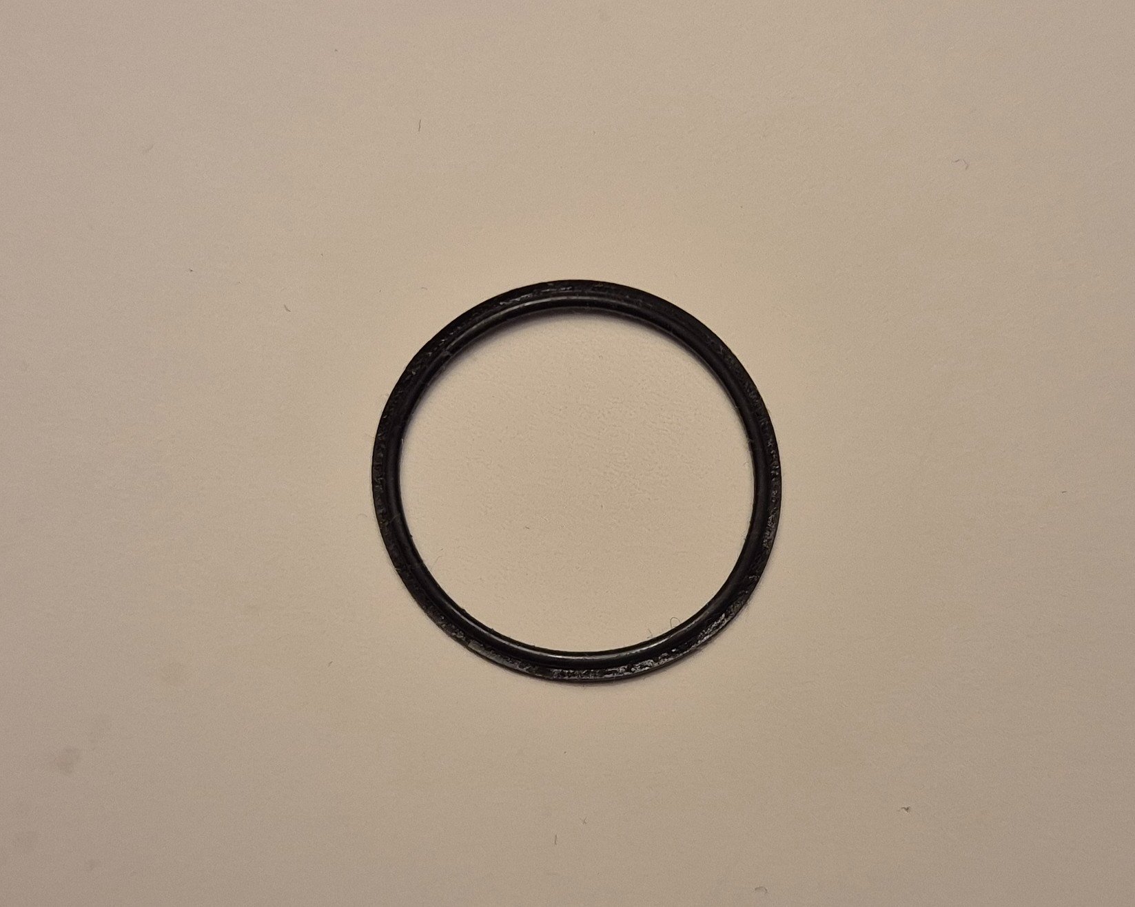

Beim Umbau meines Emonda von 11-fach 105 auf 12-fach 105 Di2 ist diese Teil übrig geblieben. Die Scheibe stammt vom der Welle der Kurbel - kommt diese auf die linke, die rechte Seite oder kann das einfach weg?
Müsste der O-Ring sein, der auf den linken oder rechten Kurbelarm gehört. Sollte schon dran sein, sonst würde der Hersteller ihn ja weg lassen
Der O-Ring hält den Abstand zwischen dem Kugellager des Tretlagers und den Kurbelarmen. Ansonsten schleifen die Kurbelarme am Gehäuse. Ich vermute das willst Du nicht. Also Kurbel abbauen und nachschauen ob er rechts oder links fehlt.
So dick ist der Ring auch wieder nicht.
Da mir der Ring schonmal kaputt gegangen ist, bin ich die Ultegra Kurbel ein zeitlang ohne diesen Ring gefahren. Da hat nichts geschliffen.
Ich habe leider genau die andere Erfahrung gemacht. Auf jeden Fall können wir bestätigen, dass es Sinn macht ihn zu verbauen.
