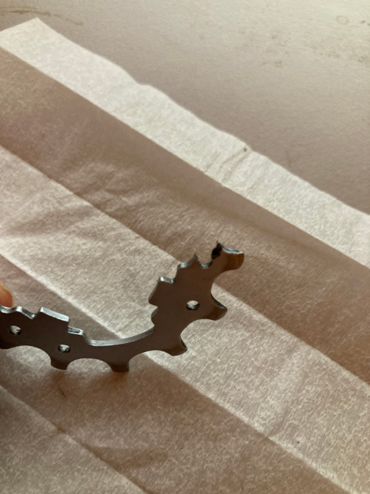

Ich brauche Ideen zur Fehlersuche/Ermittlung der Ursache.
Hallo Toni,
sieht man an den Bruchlinien etwas? Es gibt dieses Thema Ermüdungsbruch <> Gewaltbruch. Ritzel sind
aufgrund der geringen Breite eher undankbar bzgl. Diagnose. Könnte ein Fehler bei der Herstellung sein.
Evtl. weiß einer der anderen Kollegen hier, wie die Ritzel nach dem Stanzen weiterbehandelt werden, also Entgraten, Härten, Oberflächenbehandlung.
Campa Kassetten sind eigentlich Sorglosteile in meiner Wahrnehmung.
Hattest du nach dem ersten Vorfall nur das defekte Ritzel getauscht und bist mit der Restkassette weiter gefahren oder wurde eine ganz neue Kassette verbaut? Vom seriösen Händler oder Ebay/Ali ect.?

Hallo Toni,
Ich sehe zumindest nichts, habe das zerstörte Ritzel gesäubert, viel zu erkennen ist nicht.
Bruchstelle an einem von den Löchern, keine spürbaren Grate dran.
Ich hatte nur das defekte 16er ersetzt (gekauft bei bike-components) und bin mit der restlichen Kassette weiter gefahren, schien mir angemessen, jetzt bin ich mir nicht mehr so sicher.
Merci, da schaue ich mal das ich mir eine Ersatzkassette auf Lager lege.
Gruß und vielen Dank,
Toni

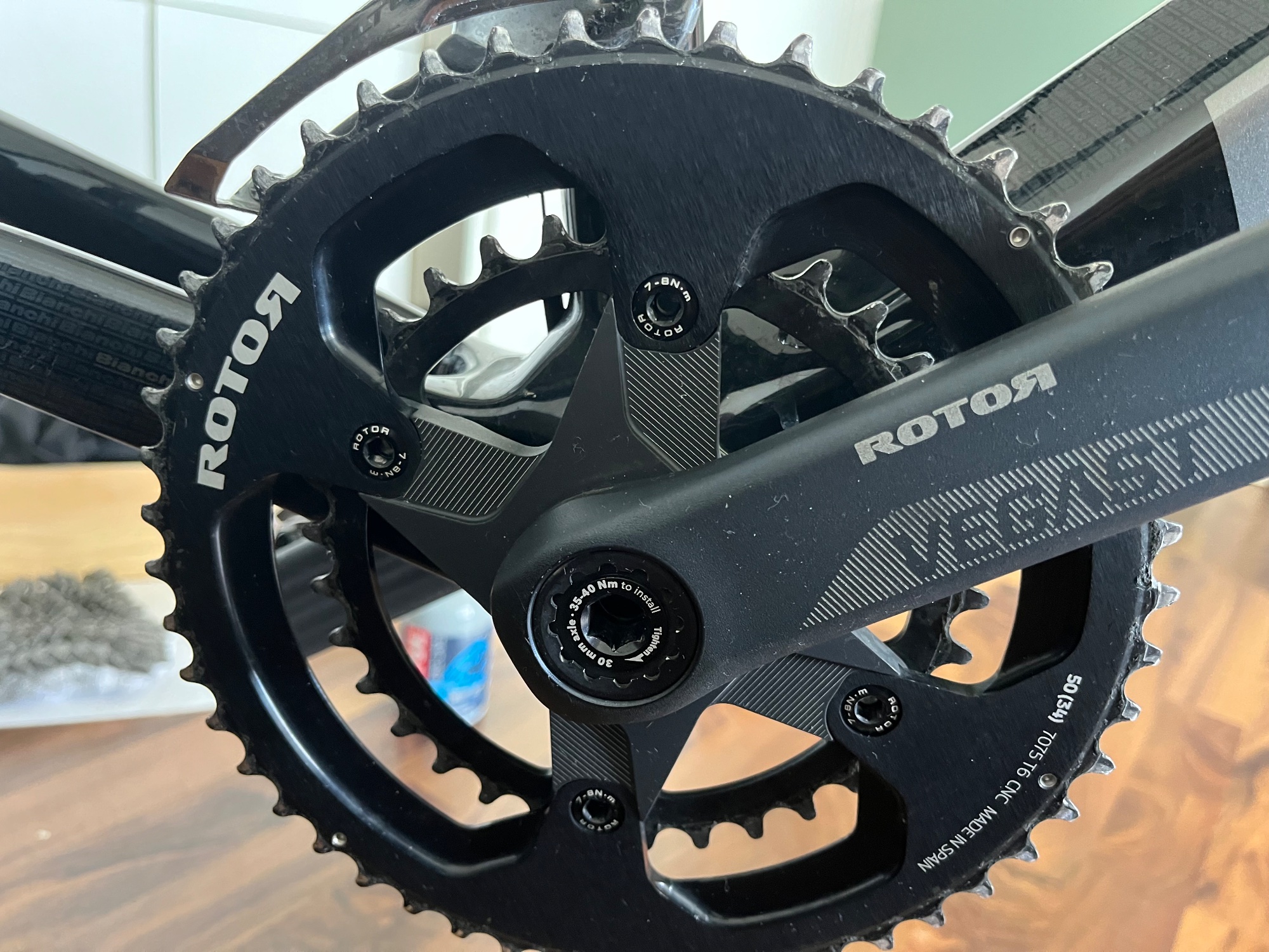

Kurze Frage, geht das 50er Kettenblatt noch gut oder besser tauschen? Probleme beim kurbeln habe ich keine bei normaler Fahrt, einzig dass die Kette im Sprintansatz (also maximaler Druck) manchmal kurz laut knackt und ein paar Millimeter nachgibt, so als wenn sie kurz durchrutscht. Nicht immer, zwischendurch aber immer mal wieder, aber dennoch vermutlich ein erster Verschleißindikator?
Danke Euch!
Na wenn es dann bei Spint dann doch mal komplett durchrutsch und du deswegen in die Botanik abgebogen bist wirst das nächste mal nicht mehr so lange warten.
Wenn du das Risiko eingehen willst kannst das nur du für dich entscheiden da nur du weist wie oft so Spinteinlagen bei dir vorkommen und wie du normal fährst.
