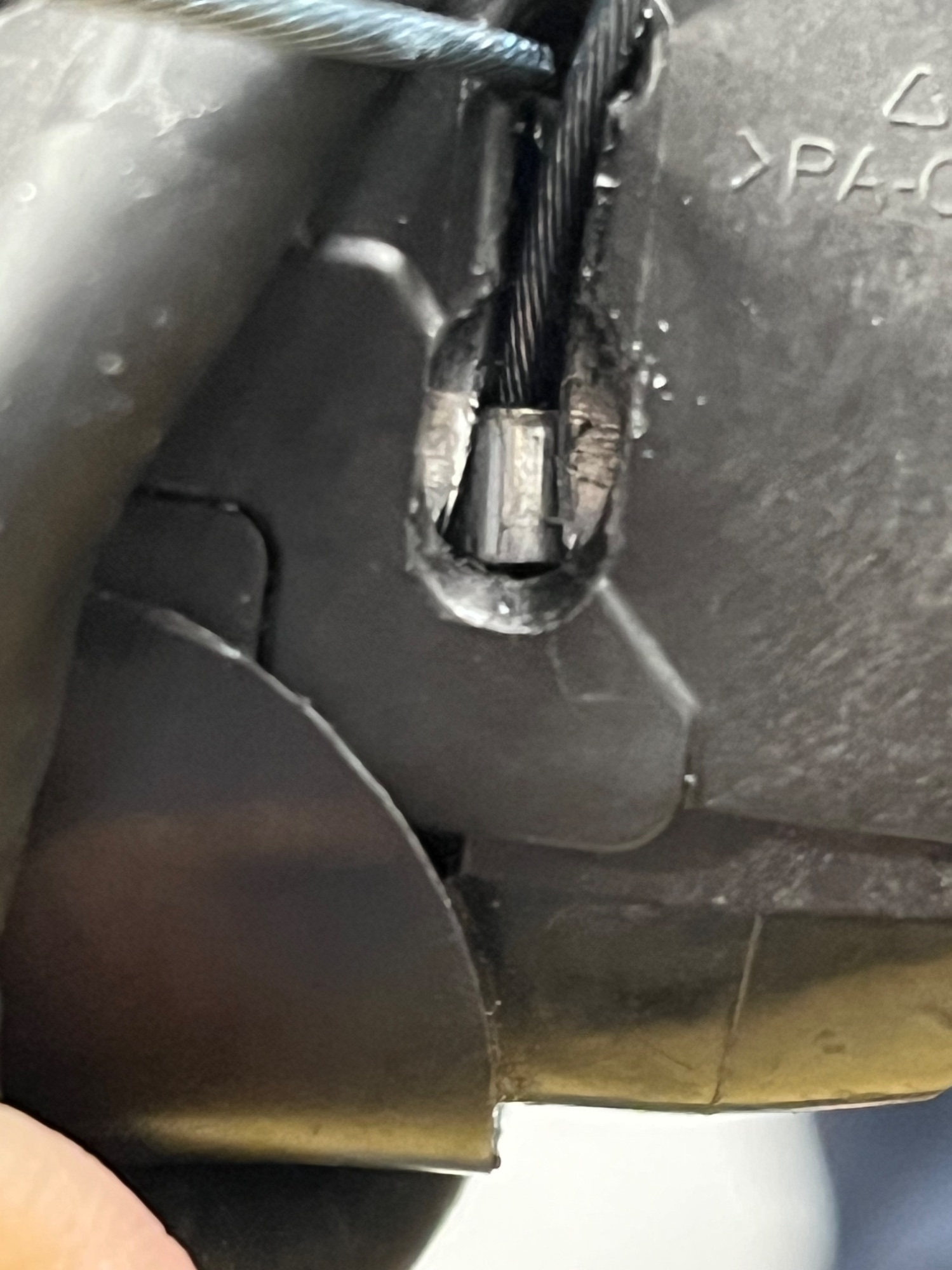

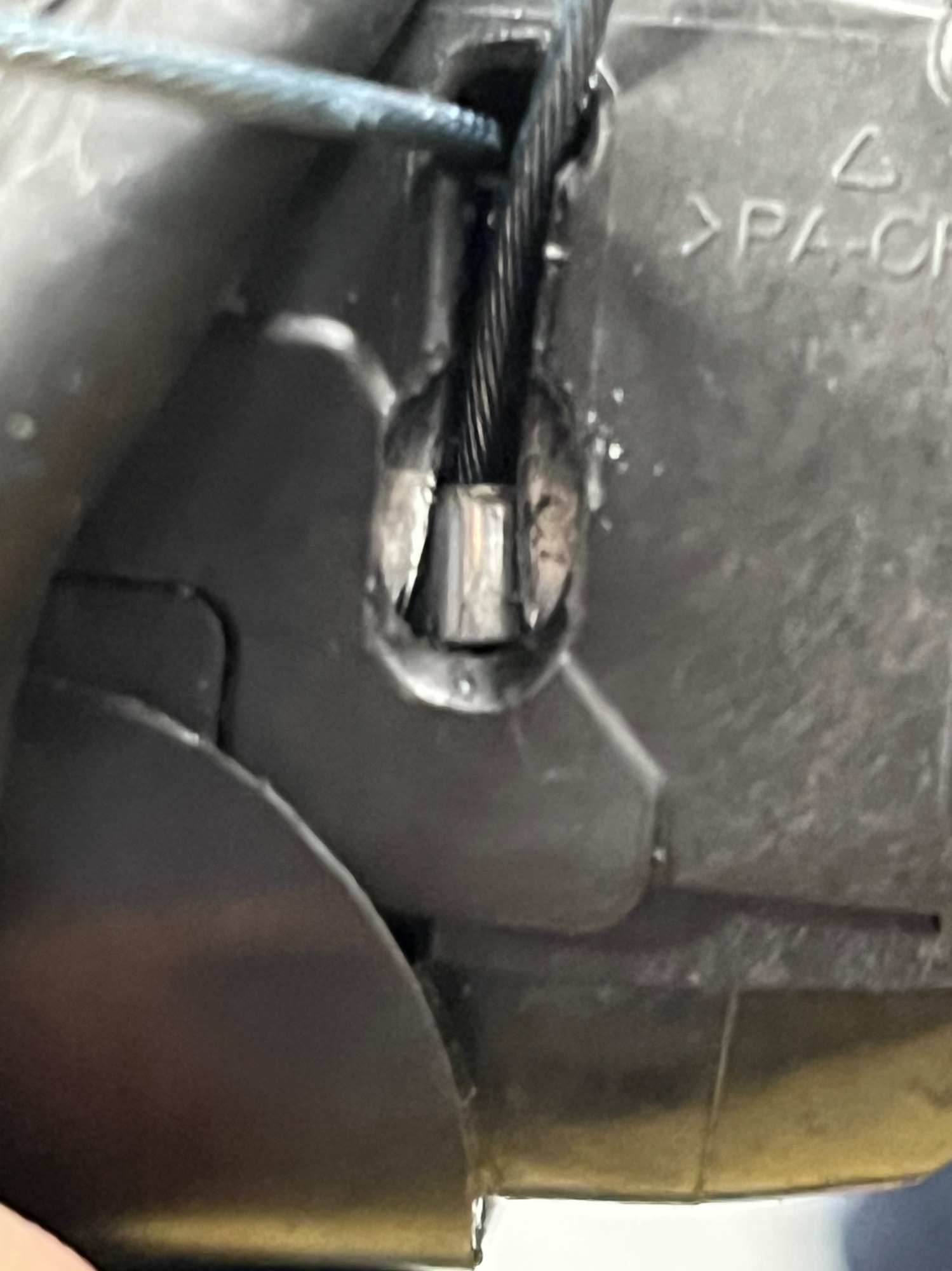

Weil das Griffgummi umgeklappt war und das diese Gabel/Mitnehmer blockiert?
Warum sind dort zwei Schaltzüge drin?
Der "Kopf" des Zugs ist eingeklemmt, OK, aber was ist jetzt kaputt gegangen?
Bin das heute nochmal in aller Ruhe angegangen, den drinsteckenden Zug rausgeholt, das Gummi von oben nach unten gezogen und einen neuen Zug durchgezogen. Und siehe da, alle Funktionen wieder da und Rad zu Ende aufgebaut

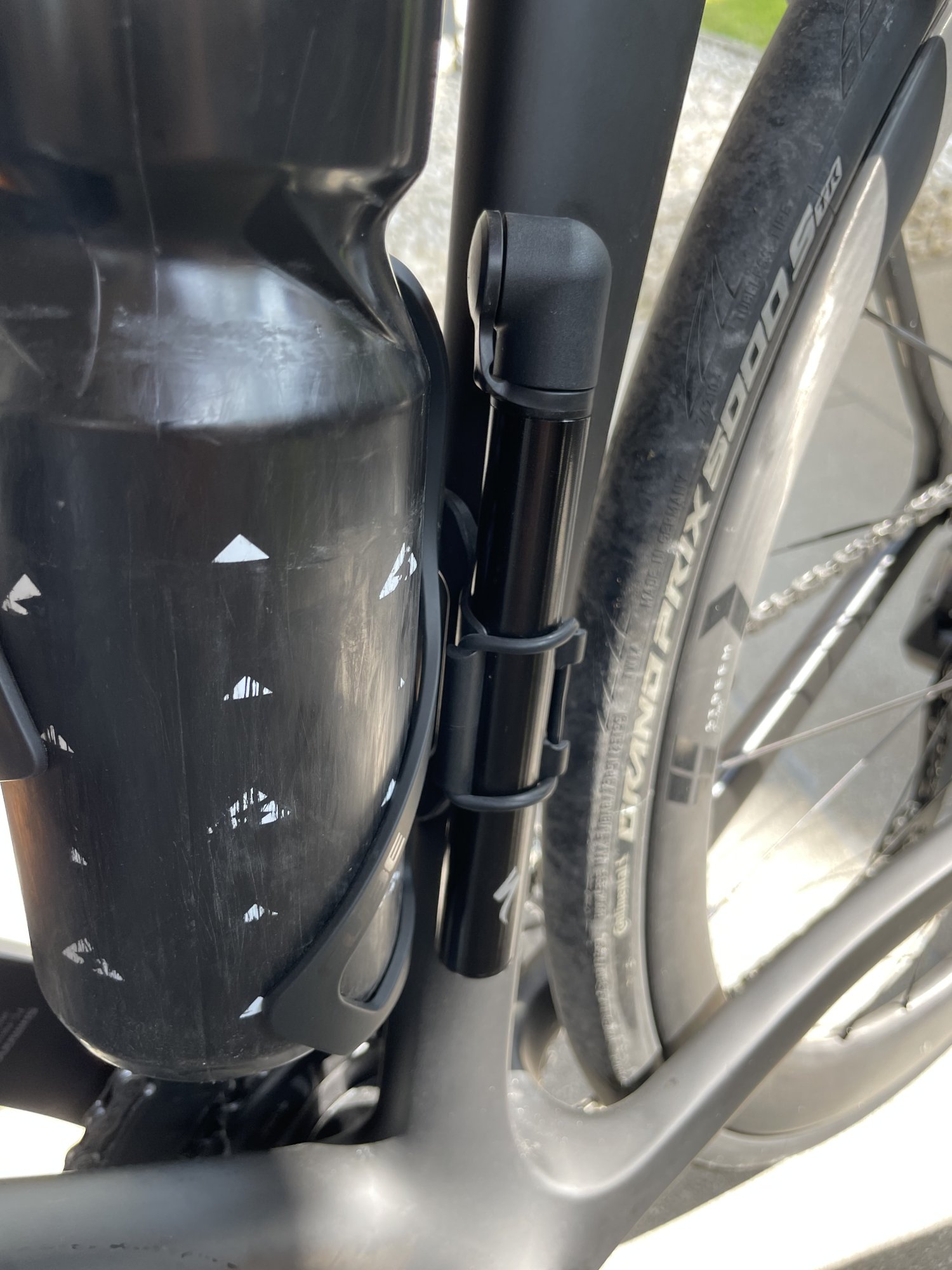

Vielleicht Pumpe mit Rahmenhalter eine Alternative? Das würde die Taschensuche nicht so einengen wegen der Mindestlänge.

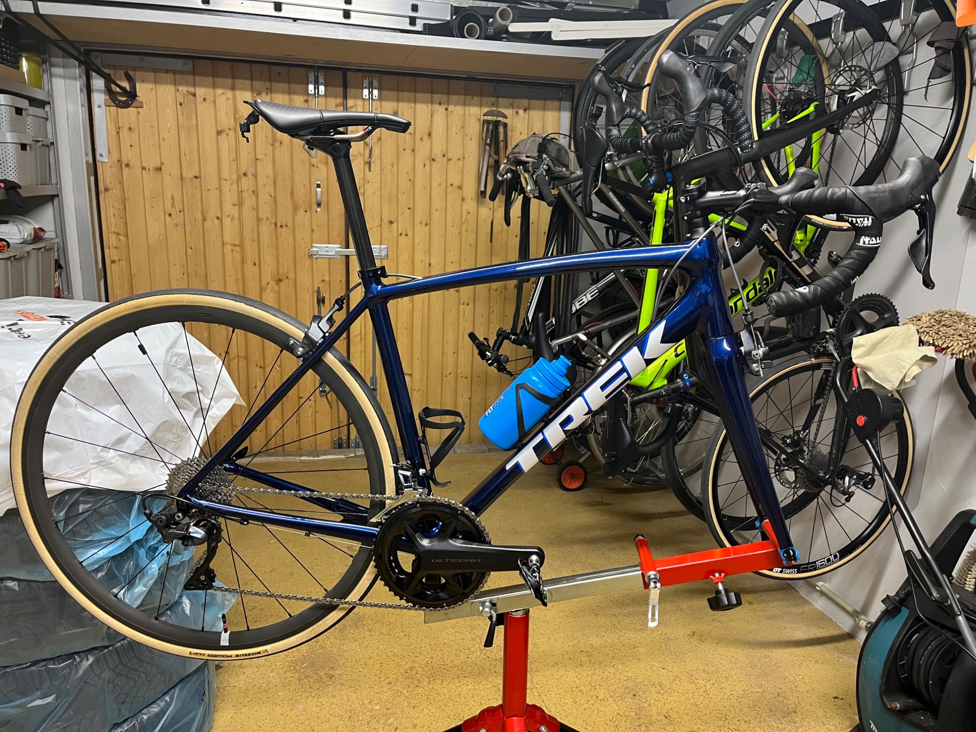

wahrscheinlich blöde Frage - Trek domane zu einen verdammt guten Kurs verfügbar - gefällt mir sehr gut, Reifenfreiheit, Koffer usw. passen - würde es mit 2 LRS als one for all betreiben wollen (2t Wohnsitz).
Die Verfügbare Größe ist a bisal kleiner (hier vor allem die Steuerrohrlänge) als bei meinen bisherigen Rädern, mit denen ich sehr gut zurecht komme.
Auswirkung wäre vermutlich eine größere Überhöhung - auf keinen Fall machen und vor allem warum?
