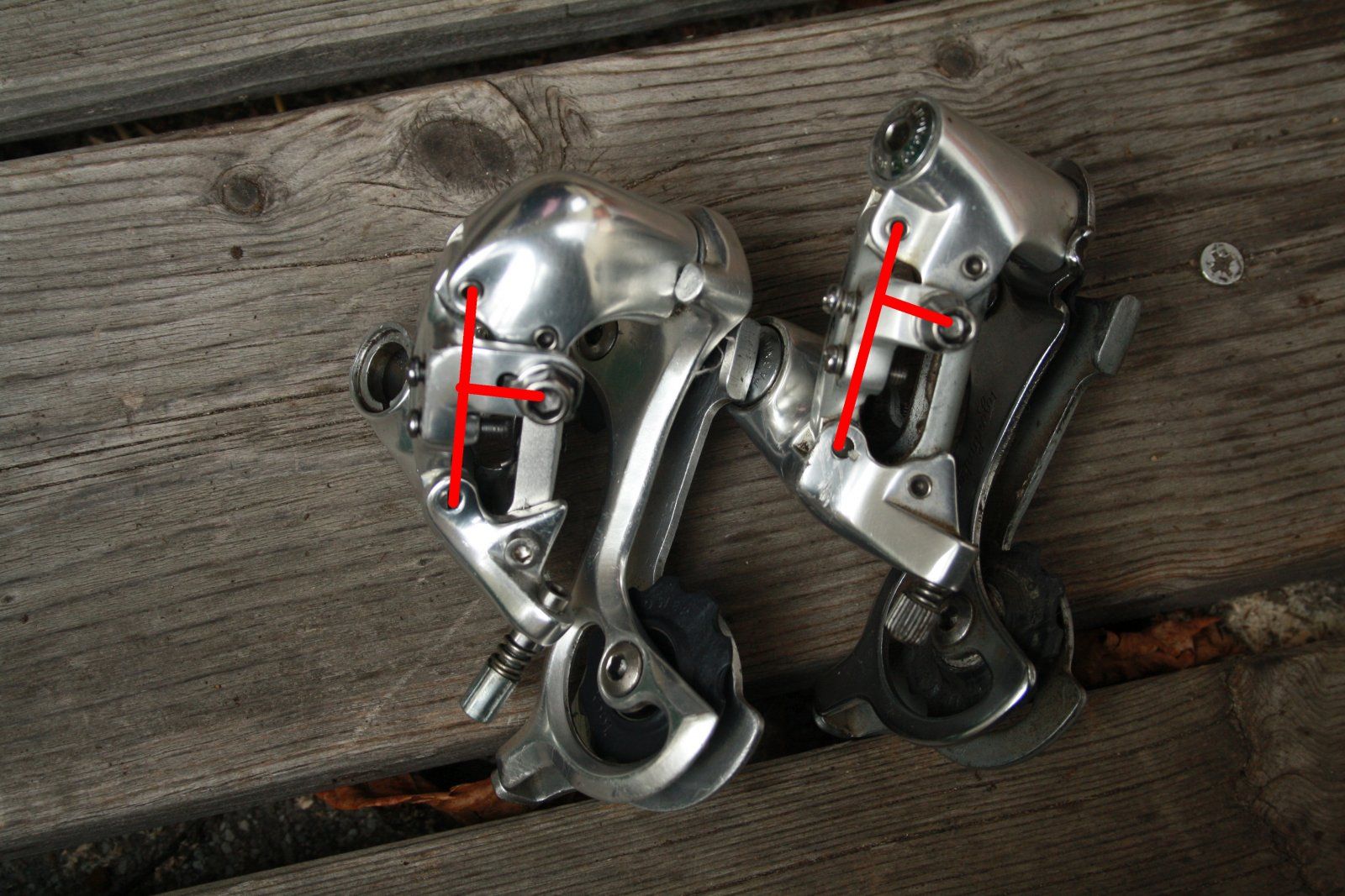

So ähnlich geht es mir gerade. Nun ist das Thema hier schon ein bißchen älter, 8-fach vielleicht nicht mehr so gefragt. Ich schreibe trotzdem mal, weil ich meine Antwort noch nicht gefunden habe. Ich habe hier zwei wie ich dachte 8-fach-Schaltwerke mit mittellangem Schaltkäfig.
Die Schaltwerksgeometrie ist denke ich identisch, die Hebellänge der Zugaufnahme ist jedoch unterschiedlich lang. Das Werk mit dem Kurzen Hebel hat mit 8-fach-Schaltern funtioniert. Auf die Frage, ob das mit dem längeren Hebel auch mit 8-fach-Schaltern funktioniert oder ein 9-fach-Werk ist, habe ich hier nicht lesen können. Wenn der Rahmen aus der Lackierung kommt, werde ich es probieren.

Sind beide 8fach. Auf den 9fachen stand neben dem Gruppennamen auch "9 Speed" drauf.

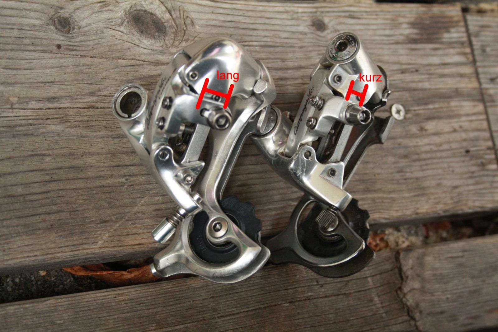

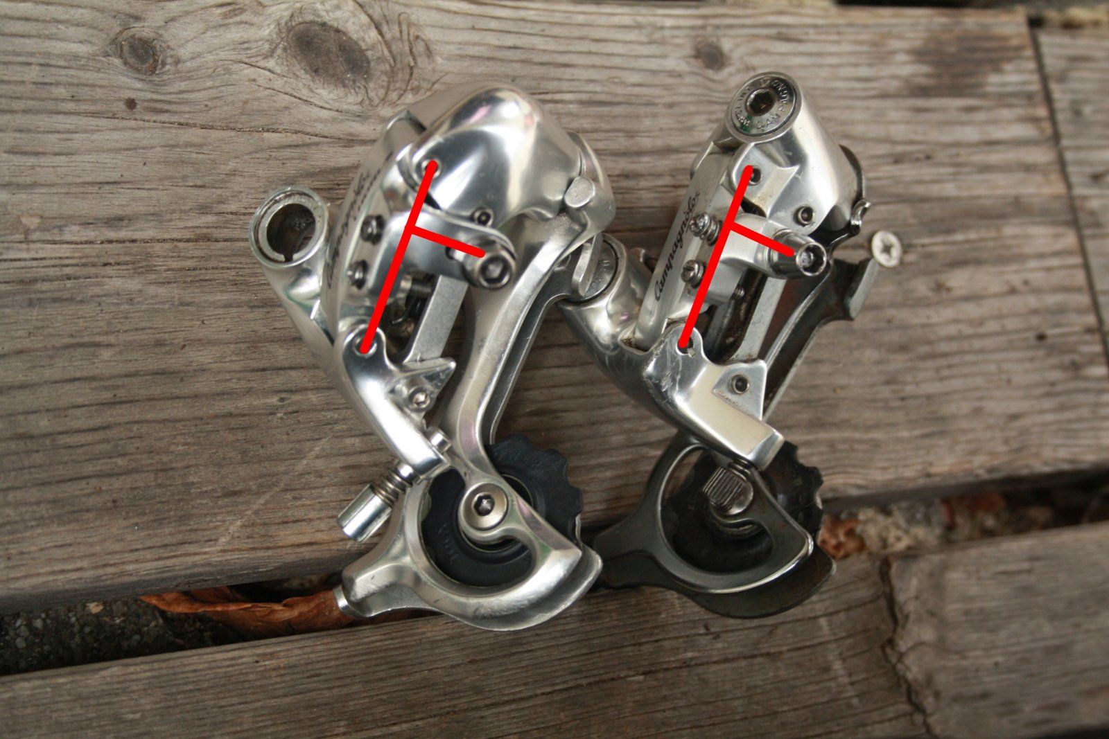

Danke für Deine schnelle Antwort. Spontan wollte ich mich dennoch über die unterschiedlich langen Hebel wundern. Aber genau geguckt, sind die gar nicht unterschiedlich lang. Das Design täuscht das Auge, scheint mir:
Wieder was gelernt. Danke.
