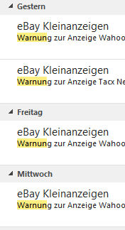

Problem ist allerdings, das alle Anfragen ins Leere laufen - weil alle Anzeigen "gelöscht" werden (obwohl die Angebote nicht so aussehen, als wären Sie von Betrügern geschrieben) :
Oder gibt es ein mir nicht bekanntes Verbot des Handels mit Smart Trainern? ??
