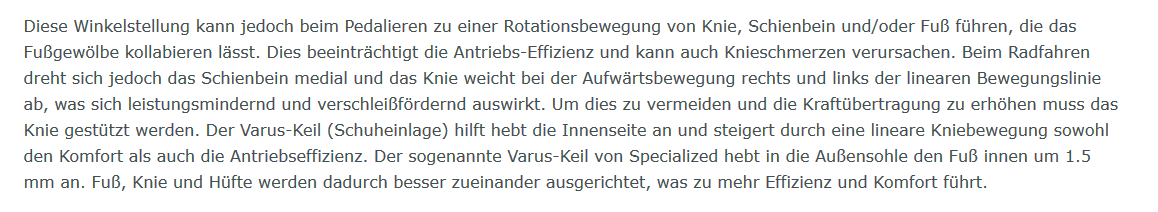

Entweder, wie schon gesagt, professionelle Hilfe, oder da:
Meine Fußhaltung ist so dass die Spitzen leicht nach außen gehen.
ansetzen. Meiner Meinung nach ist die Bewegung nach außen dadurch erzwungen bzw "natürlich". Wo soll Stelze sonst hin wenn ich die Ferse nach innen drehe.
