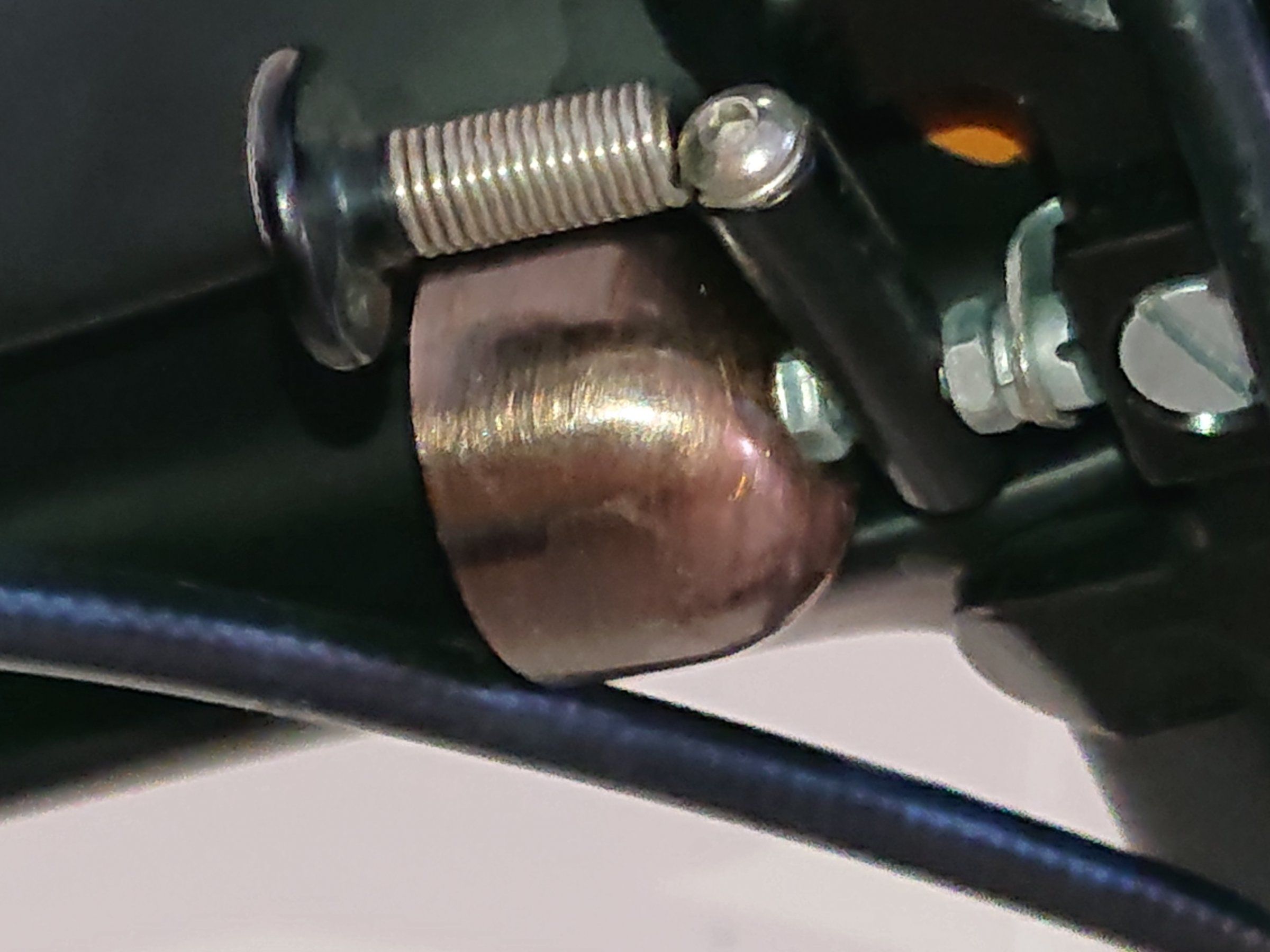

Die kleine Rose free tony adjust kann man mit etwas Kleinkram (Schrauben, Muttern Unterlegescheiben) so umbauen dass der Schlägelarm nicht vom offenen Ende kommt (“unten“) sondern vom geschlossenen (“oben“). Das ganze ließe sich dann gut mit einen kleinen Winkel an's “Garmingewinde“ packen und wäre dann auch recht ergonomisch platziert (Hand an den Oberlenker, Daumen zieht Schlägel nach außen auf.
Bei mir sieht das ganze dann in etwa so aus (knalleng eingezwengt hinter Rec-mounts Garminhalterung plus Lampensockel und halbversenkt in der H36-Mulde
Die Lampe sieht aber auch verdächtig nach Eigenbau aus :D

Naja, was heisst Eigenbau, stinknormale Philips.
Nur halt mit externer Stromversorgung, Gopro-Mount, ein paar zusätzlichen Schaltern, vier neuen Platinen aus diversen Internetshops und eigenem Controllercode ;)
Sag ich doch :bier:
