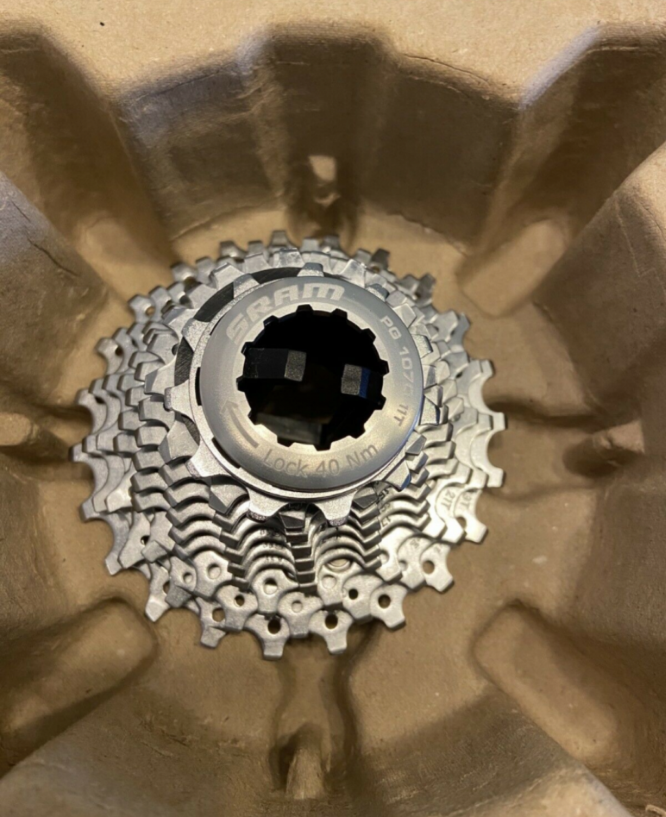

Moin .
Bin von einer 10er Shimano 105 12-27 Kassette auf eine 10er SRAM PG1070 11-23 gewechselt.
Nun habe ich das Problem, dass die Kette auf dem kleinem Ritzel am Rahmen schleift, ja teilweise fast blockiert.
Was habe ich falsch gemacht?
Rahmen = Cannondale caad5
Danke :)

Vermutlich ist die Kassette etwas breiter , bzw. das Ritzelpaket Insgesamt weiter rechts .
Das solltest du mal messen/vergleichen 🤔
Hast du einen Spacer auf dem Freilauf, den du ggf wegnehmen oder ggf. tauschen kannst?😉

Problem gelöst.. tatsächlich noch den Spacer drauf gehabt..
Nun habe ich nur das Problem, dass unter Lasst auf dem kleinen Kettenblatt die Kette hinten durchrutscht :/

Die Kette klettert über die Zahnspitzen .
Grund immer Verschleiss .
Das ist der Preis für die komischen verstümmelten Zähne die Ritzel der leichten schaltbarkeit wegen ja nun mal haben , es ist ja kaum Zahnflanke und Kopfhöhe da die das verhindern könnte .
Kette wurde vor ca. 50km gewechselt.. also die Kette lief mit der Akten Kassette ca. 50km.
Du hast die Kassette aber nicht genauso montiert?
Das 11t Ritzel liegt hier verkehrtrum.
