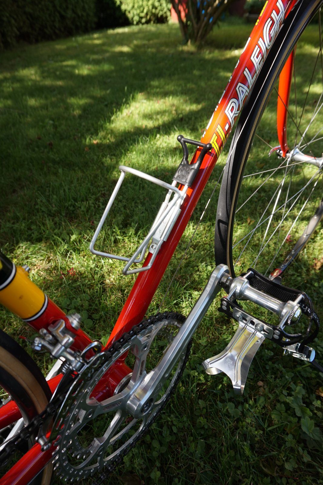

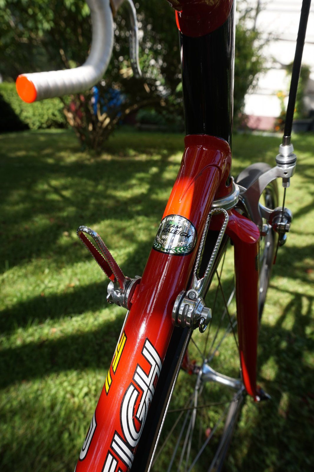

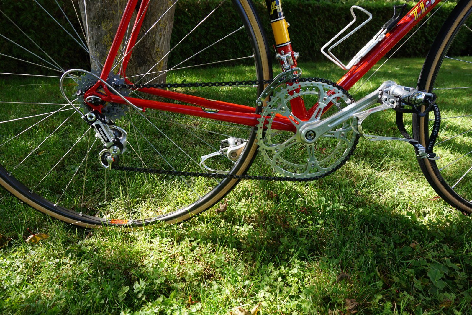

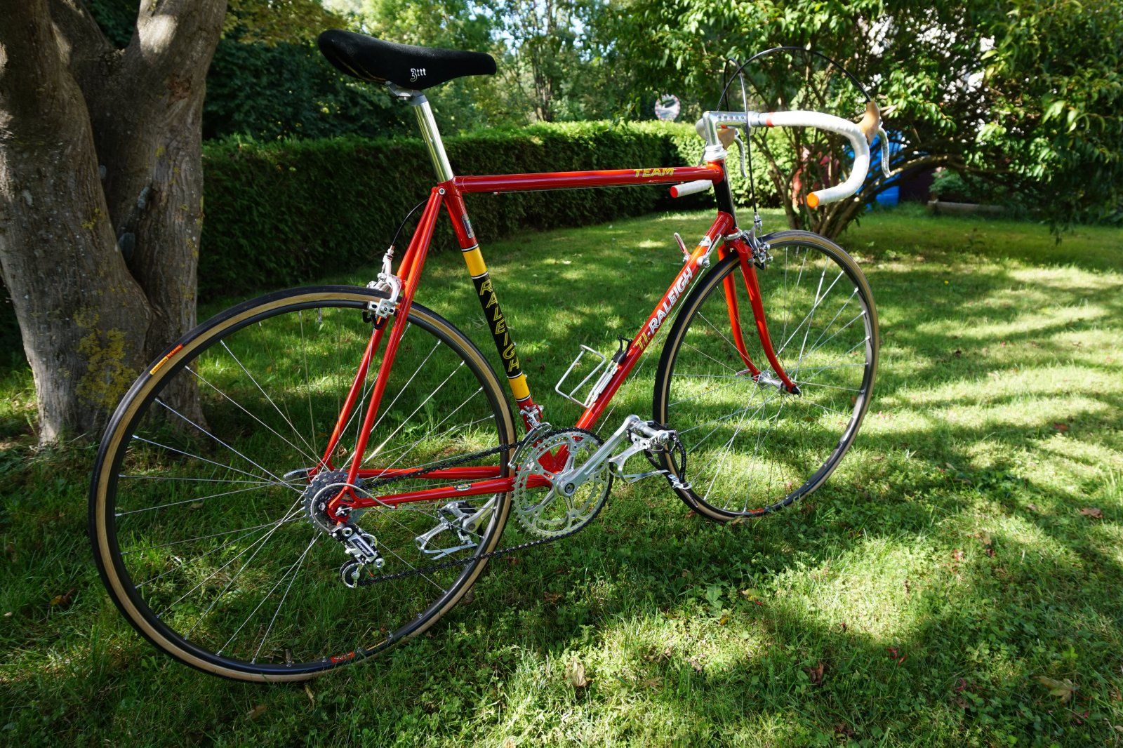

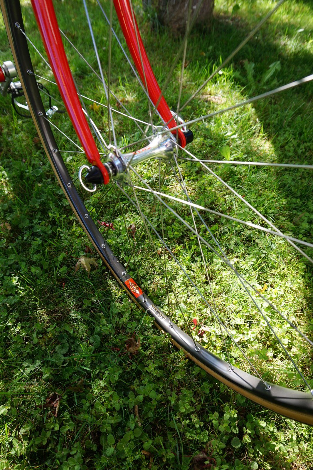

Mein Raleigh SBDU in 753 aus dem Jahre 1980.
Der Rahmen landete nach einem Tauschgeschäft mit dem guten @Luftindenreifen auf meiner Werkbank. Die Substanz war an sich gut, die Decals in gutem Zustand und alles frei von Dellen oder gröberen Macken. Allerdings war das Unterrohr, Teile des hinteren Bremssteges, Tretlager und auch Teile der Gabel mit Rost befallen bzw. der Lack nicht mehr vorhanden.
Also war vor dem eigentlichem zusammenbau dann doch noch einiges an Lackarbeiten notwendig um alles wieder im alten Glanz erstrahlen zu lassen. Aber mit etwas Geduld und einigen an Mischversuchen um einen der passenden Farbtöne an Unterrohr, Gabel oder wo auch immer zu treffen war dann auch das geschafft.
So konnte es an den Aufbau gehen.
Campa war gesetzt bzw. muss meiner Meinung nach bei diesem Rahmen und dessen Abstammung sein. Aber etwas spezieller sollte es dann doch werden und so kam die Überlegung, warum nicht mal das ganze etwas in Richtung dezenten Leichtbau verschieben bzw. ein Rad für die Bergetappe "kreieren". Sprich alle Teile dezent bzw. unauffällig erleichtern und so ein Rad auf die Räder stellen, welches für den einen oder anderen Angriff für die Bergwertung gut sein sollte.
Das hier ist dabei raus gekommen:

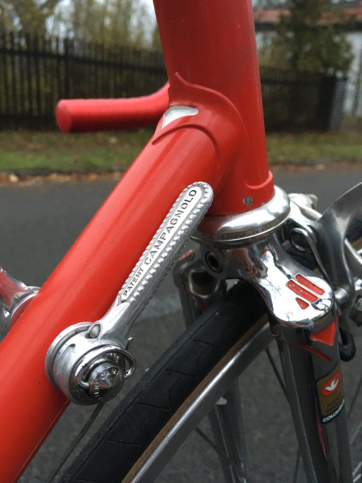

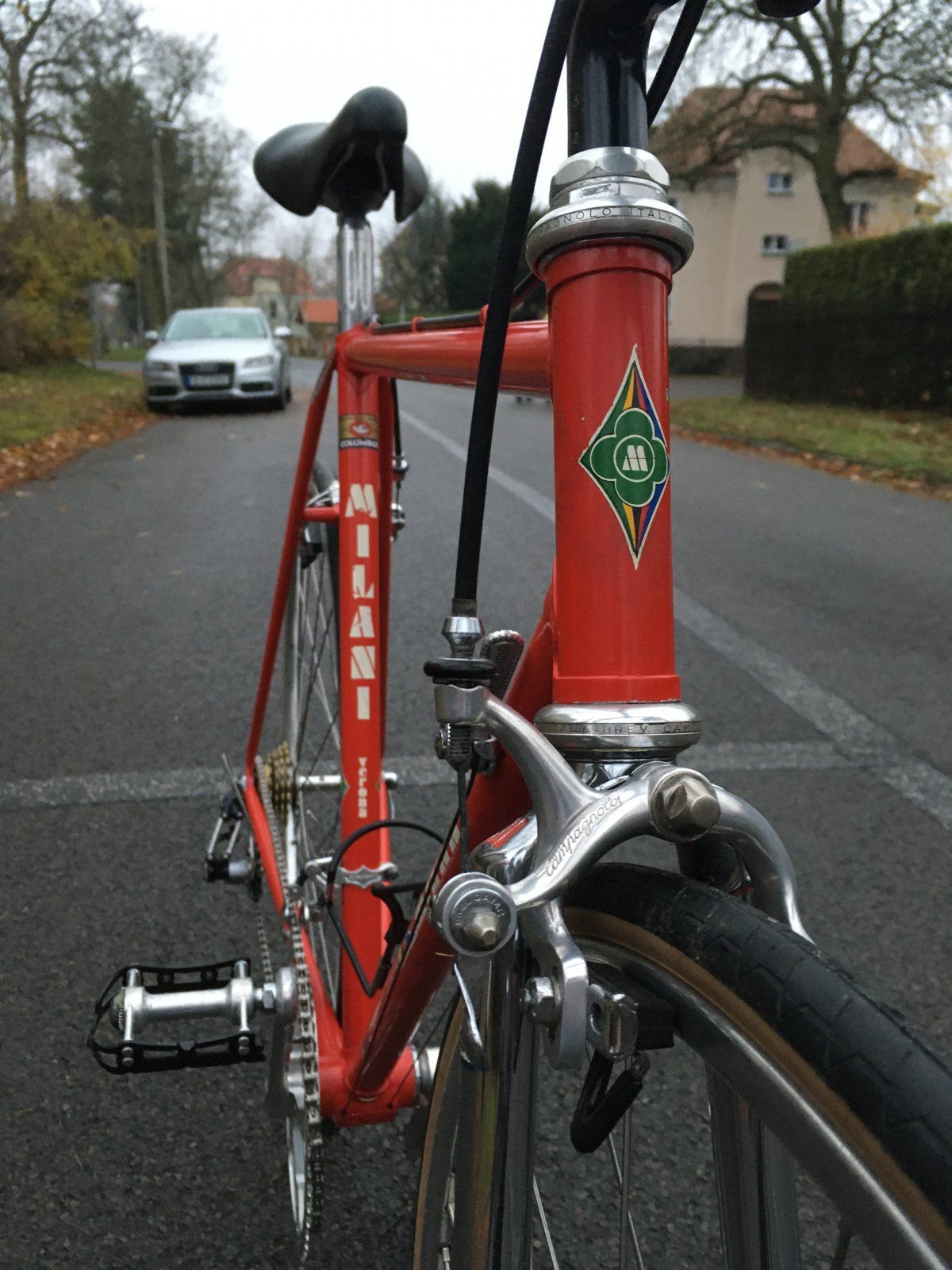

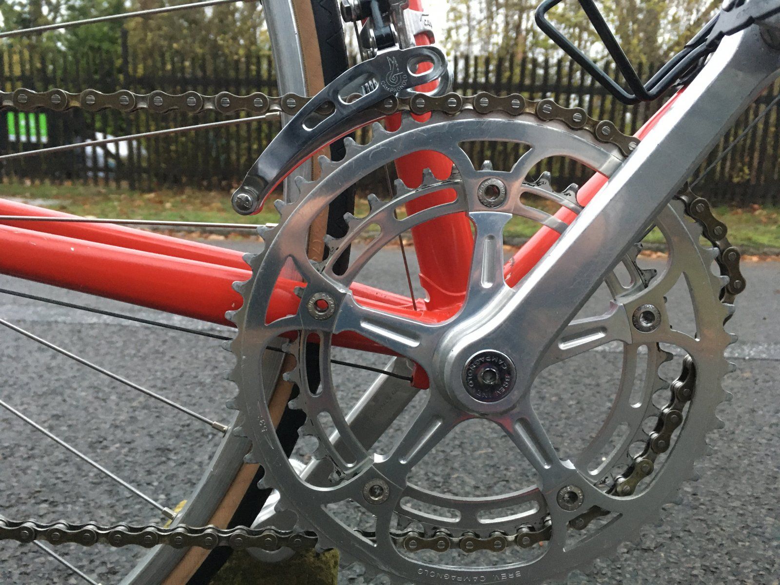

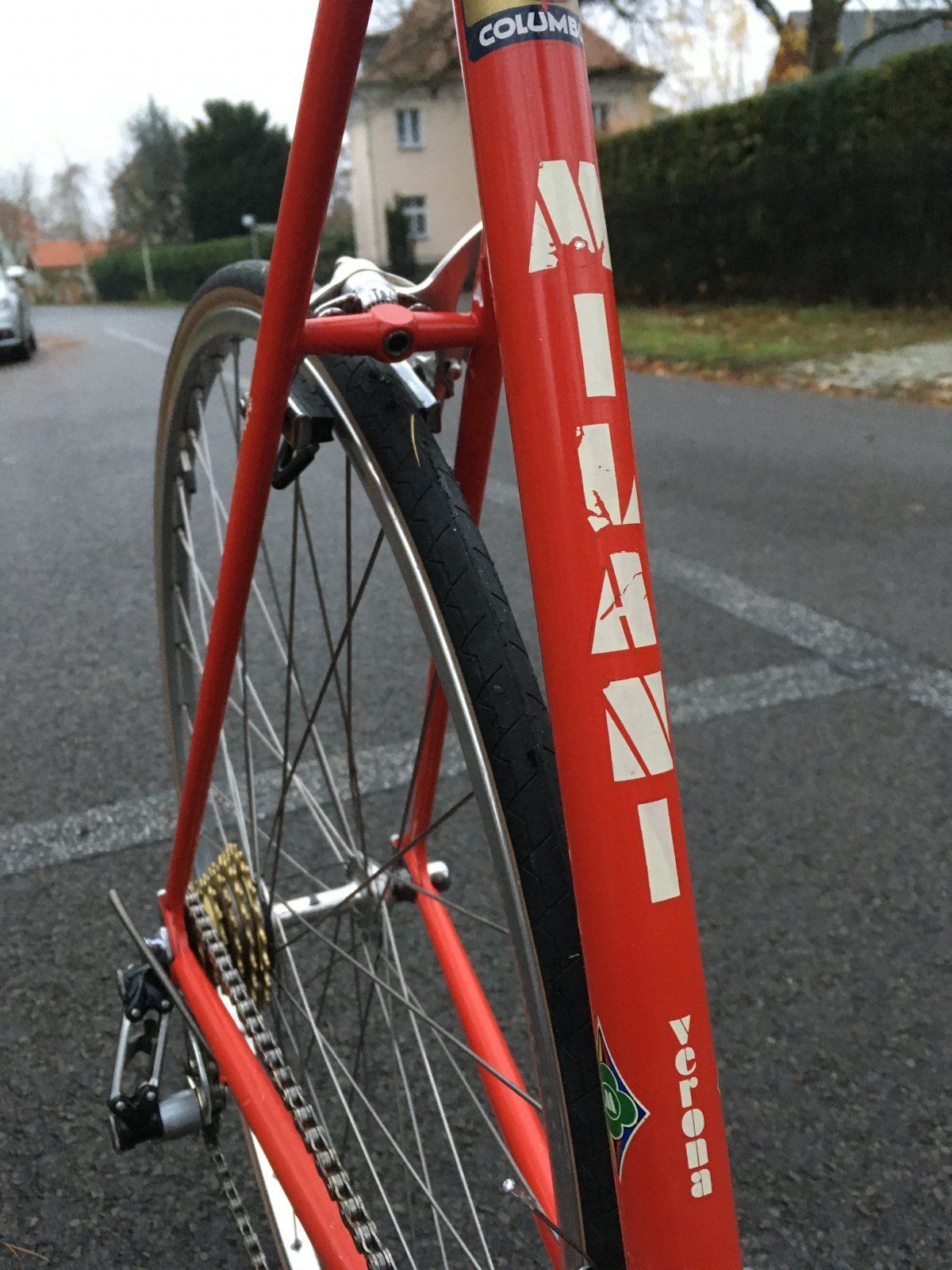

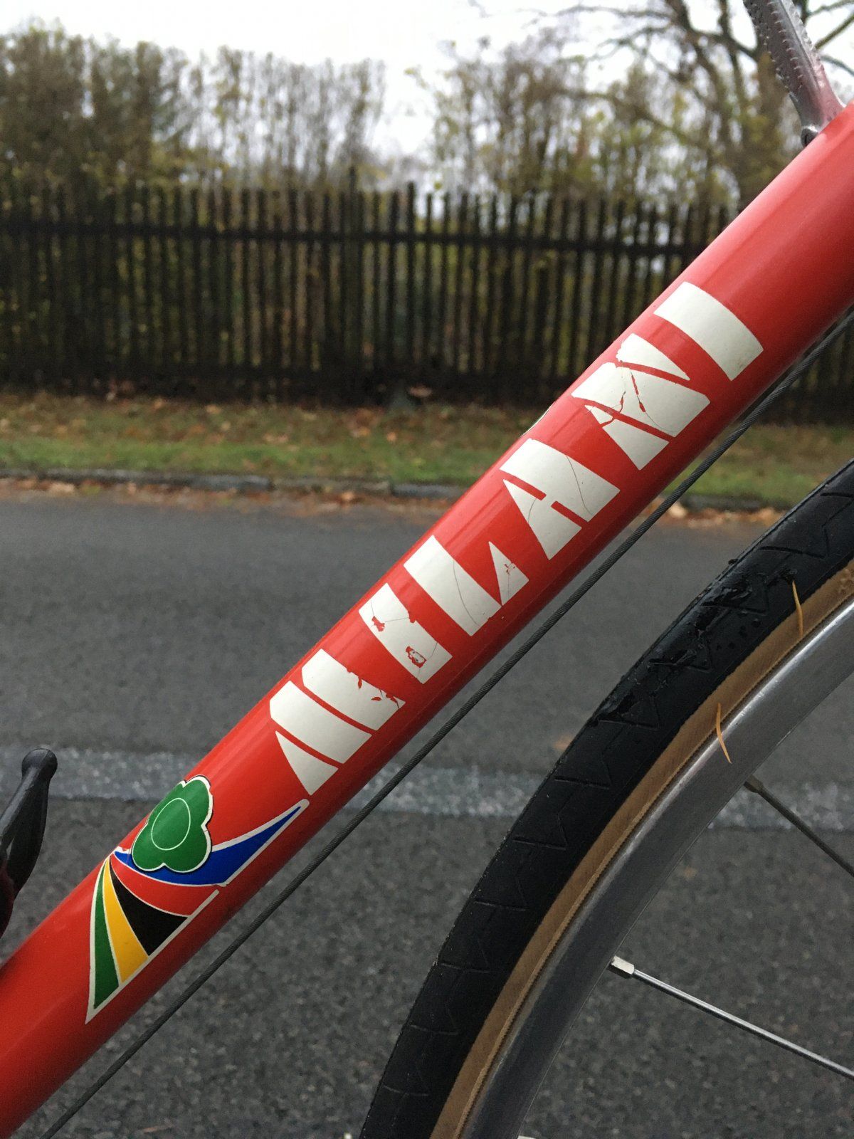

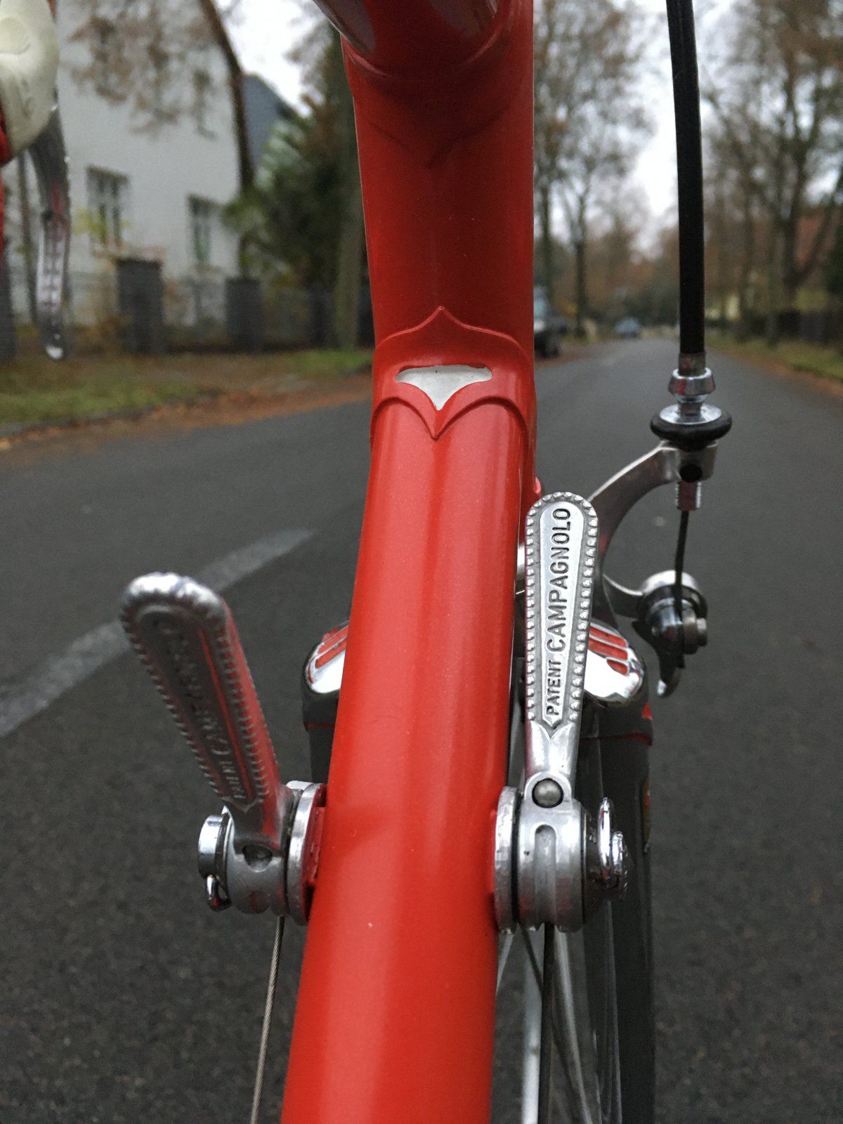

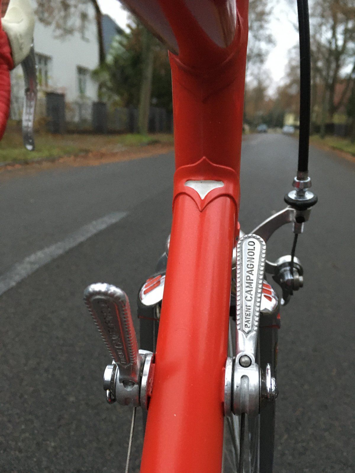

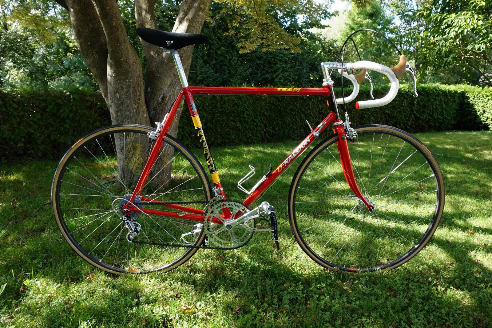

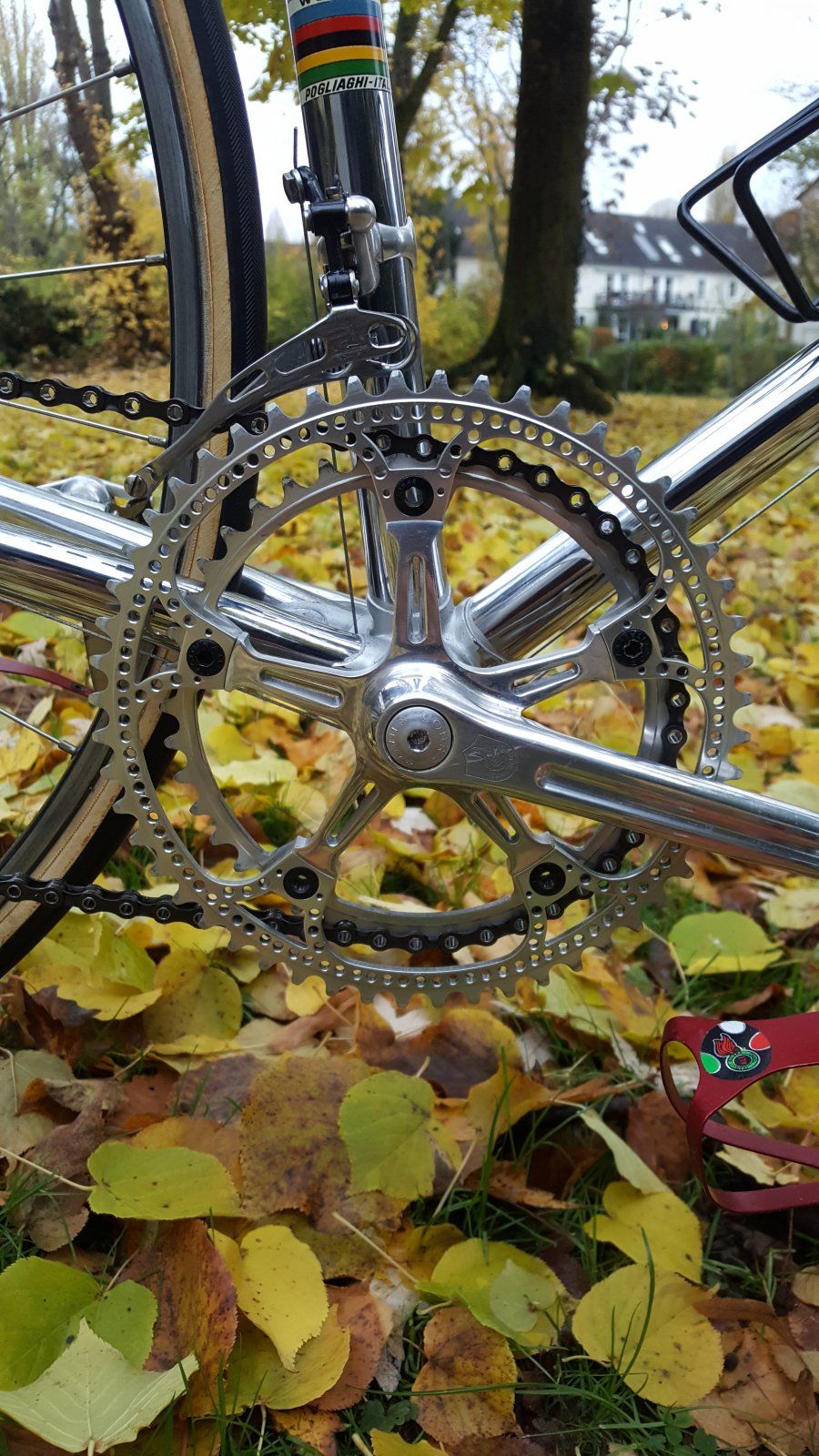

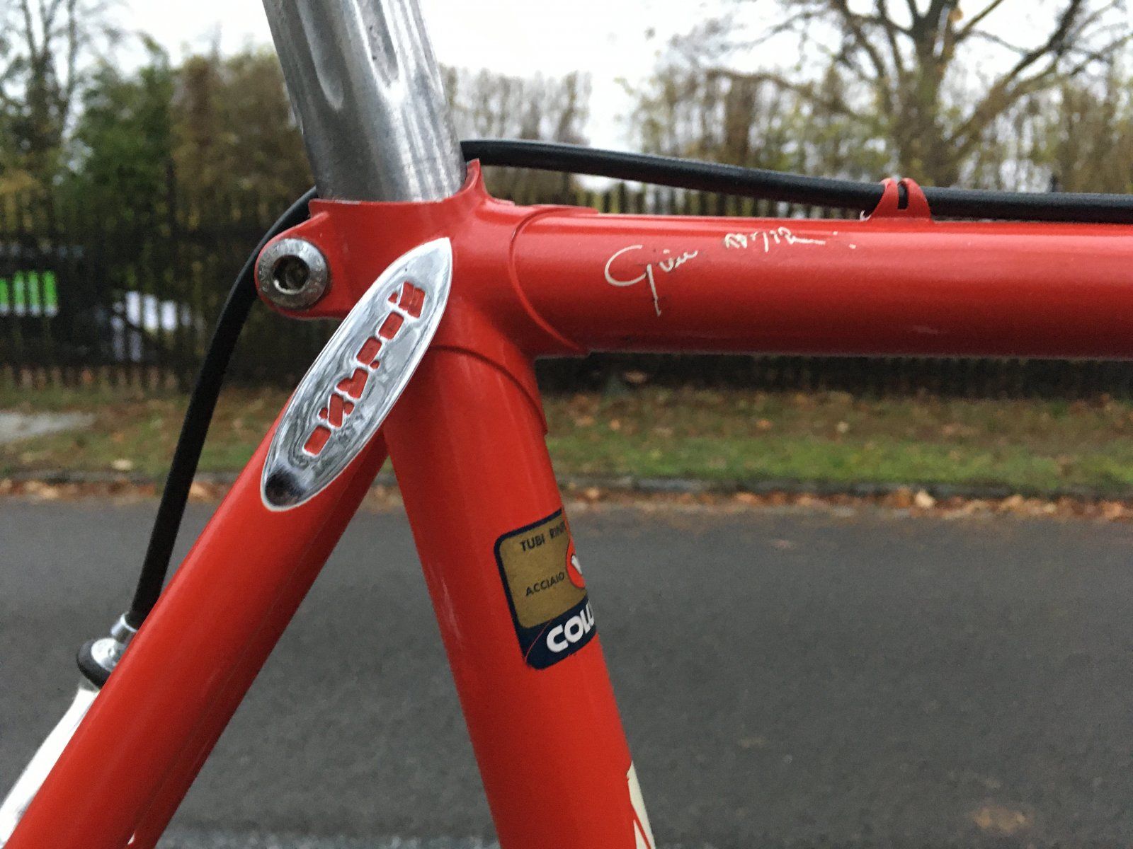

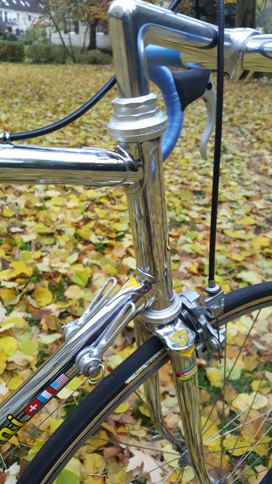

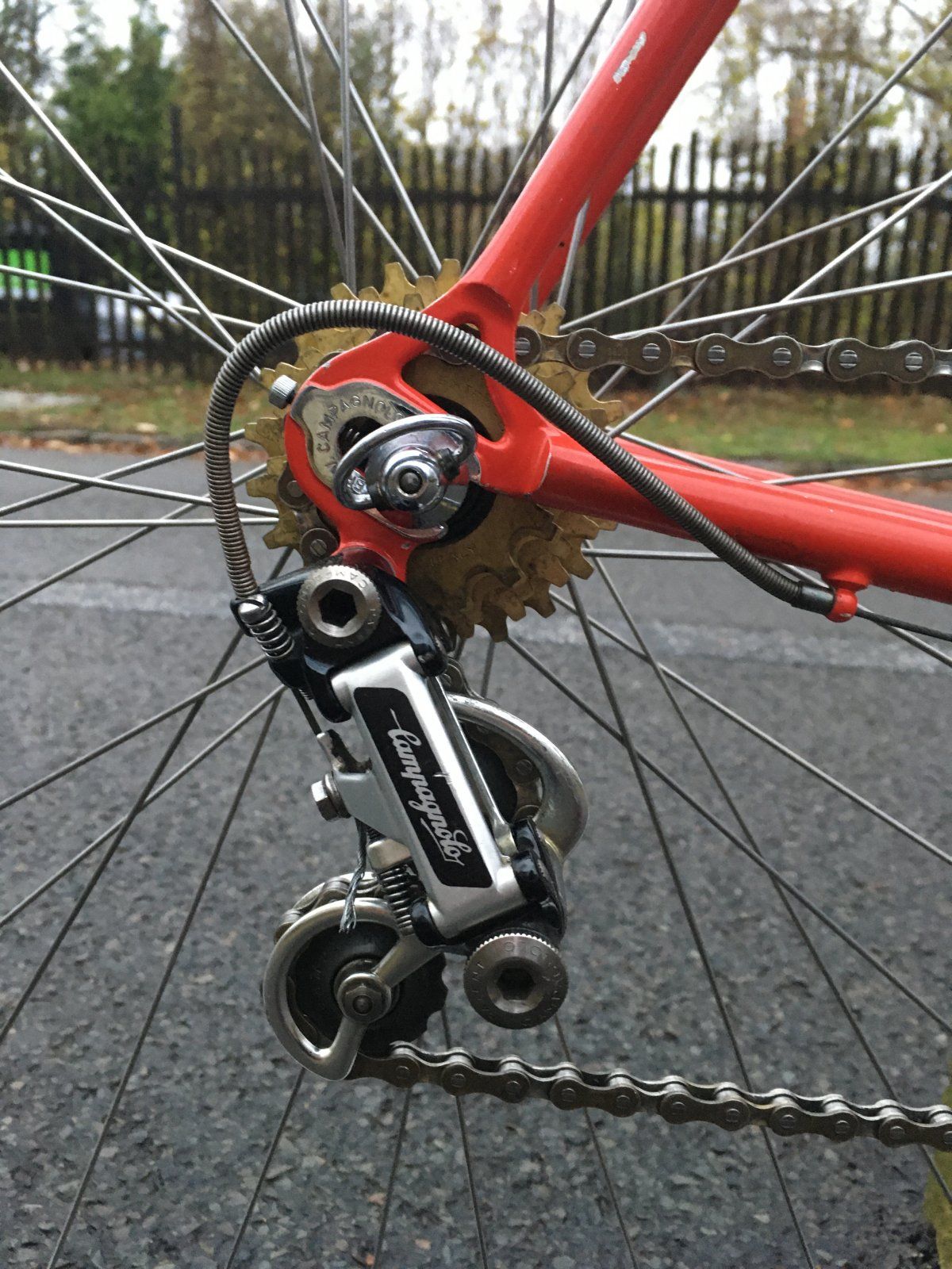

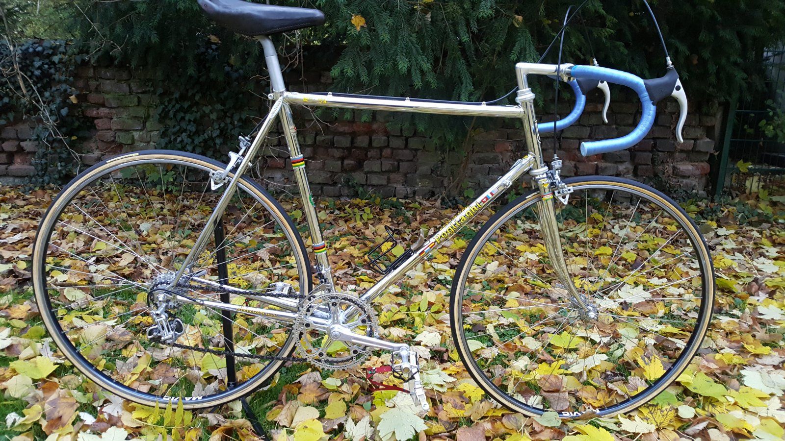

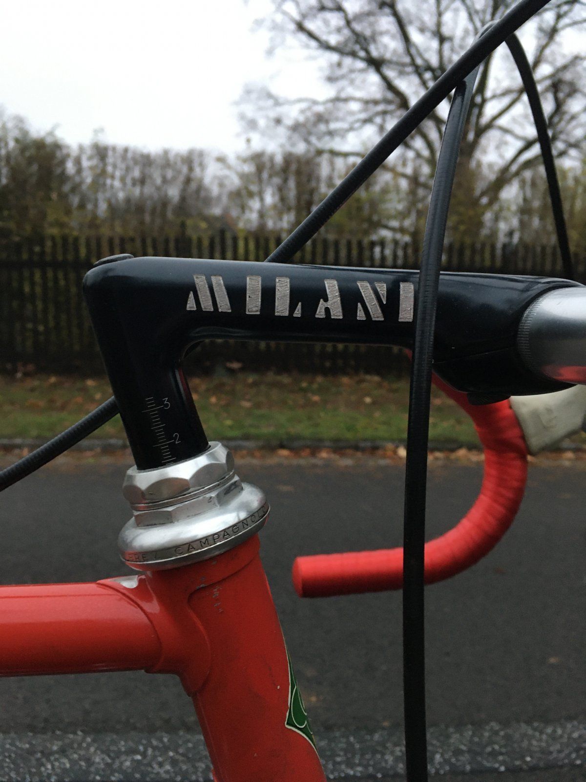

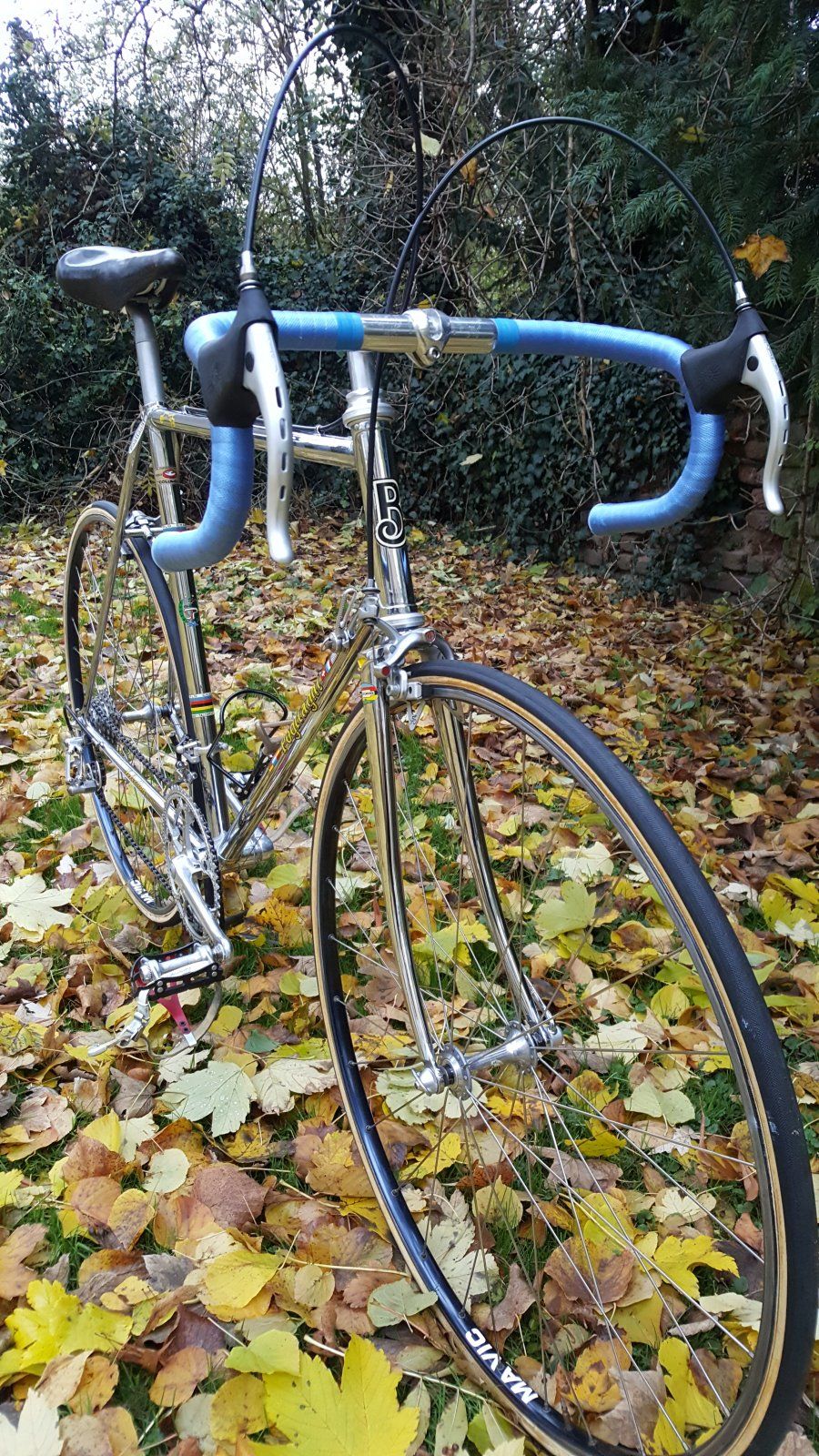

——-Gino Milani +-1984——-
Es ist eines der letzteren Versionen des Rahmenbauers aus Verona, der für viele große Hersteller die Topmodelle produziert und 1990 den Betrieb aufgab und starb. Pegoretti lernte auch bei dem Altmeister und übernahm den Betrieb nach dem Tode Milanis.

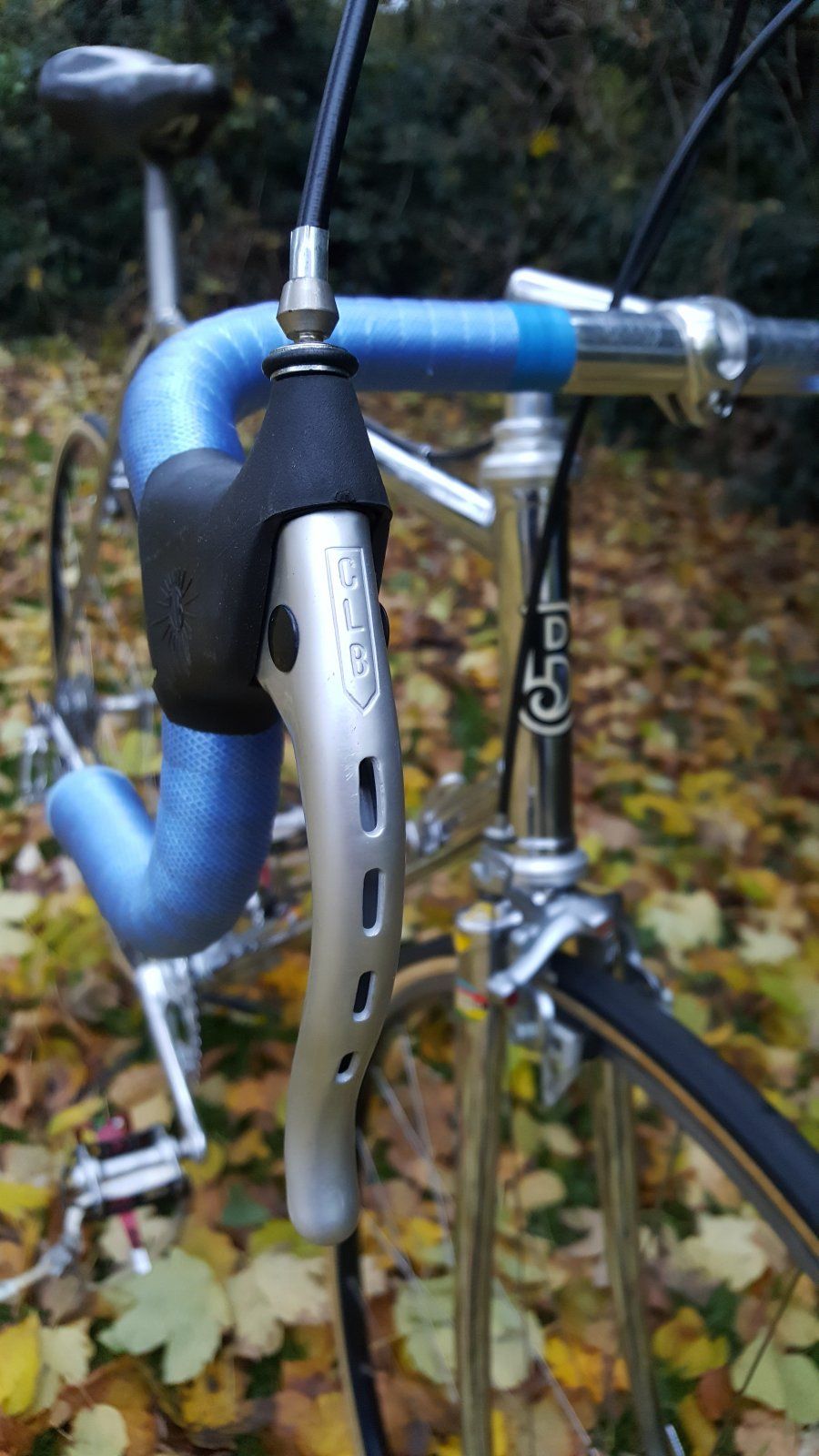

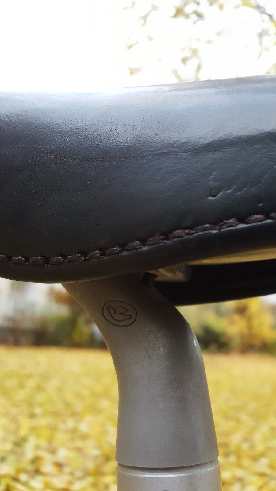

Das Rad wiegt knapp 9,14kg und ist mit einer kompletten Super Record ausgestattet. Ich habe bis auf ein paar Kleinigkeiten wenig verändert, da dies vermutlich auch der Auslieferungszustand ist. Die neueren Decals mit dem gestrichelten „M“ des Milanis finde ich, sind das Highlight neben der gesamtheitlichen tollen Verarbeitung. Immer wieder bin ich in die Arbeit des alten Herren verliebt. Dieser rote Metallic-Lack mit kleinen Glitzerspuren bringt für mich das Rad auf das Niveau von Masi, Colnago und Pinarello. Für letzteren Beiden produzierte er ja auch die Rahmen. :)
Aber nun ein paar Bilders, die leider in der Dämmerung passiert sind. Ich hoffe, ihr könnt es trotzdem genießen. :)
Pogliaghi italcorse Brügelmannfinish
Ende 70er
CLB Bremsenset
Campagnolo super Record modifiziert
Campagnolo Kurbel im Brügelmannfinish mit Cobra Kurbel und Kettenblattschrauben.
Sattelklemmbolzen Cobra.

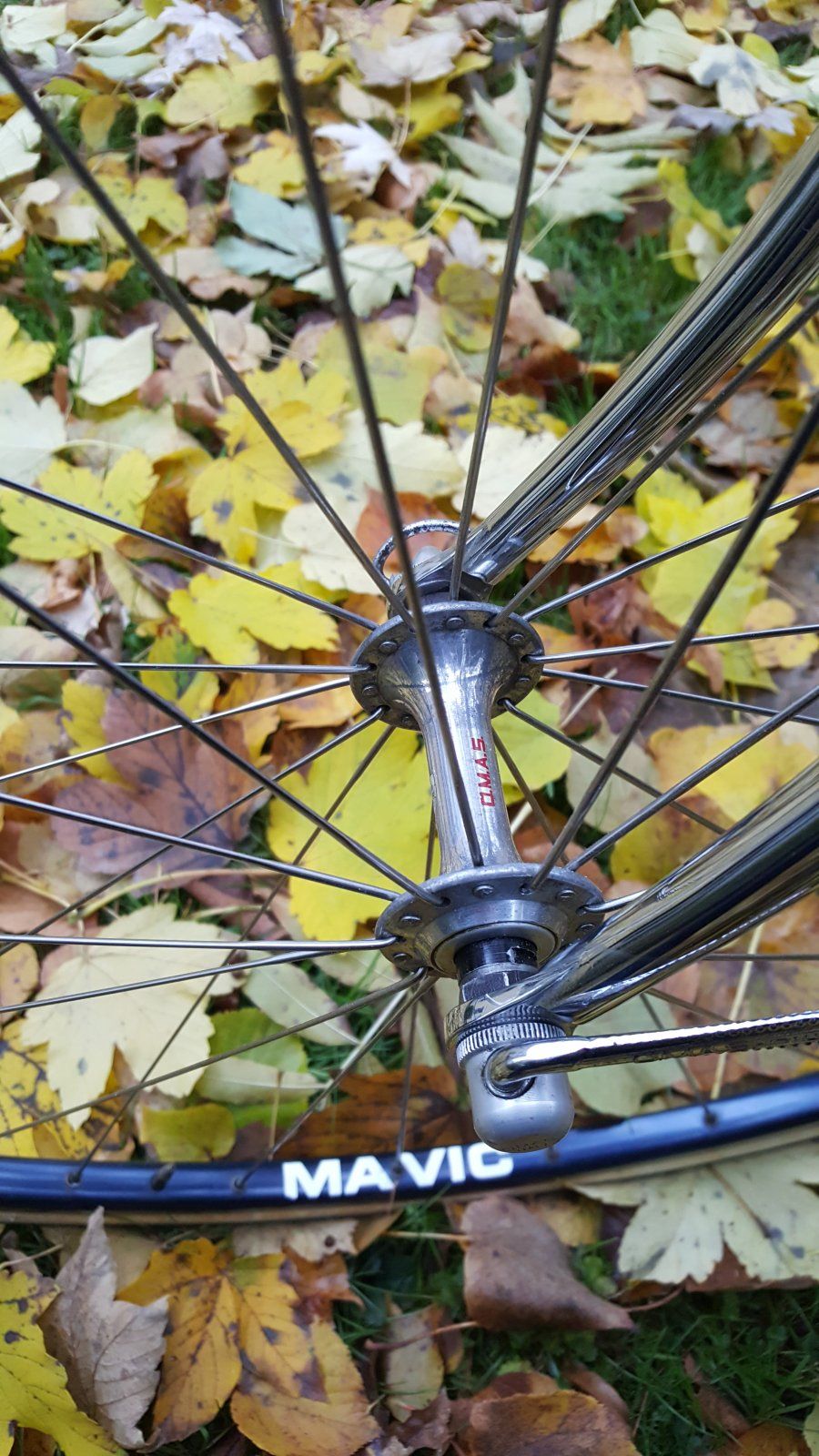

Laufradsatz mit Mavic ssc blau und Omas naben+Schnellspanner .Titanspeichen.
Regina extra Superleggera Kette
Contour Supperleggero Sattel
Pedalen Titanachse wird aber irgendwann gegen eine super Record Titan getauscht.
Schalthebel selber ausgearbeitet.
Vorbau SR modifiziert+titanschrauben.
Lenker 3ttt Superleggero
Benotto Lenkerband
Flaschenhalter Ta mit Titanschrauben.
Edco Competition Steuersatz
Innenlager Campagnolo Titan mit Aluschrauben
Sattelstütze Columbus
So jetzt aber viel Spass.

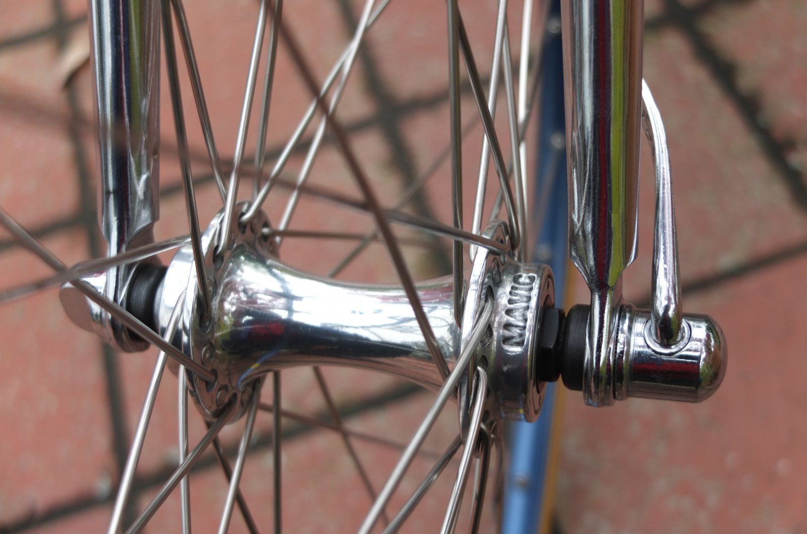

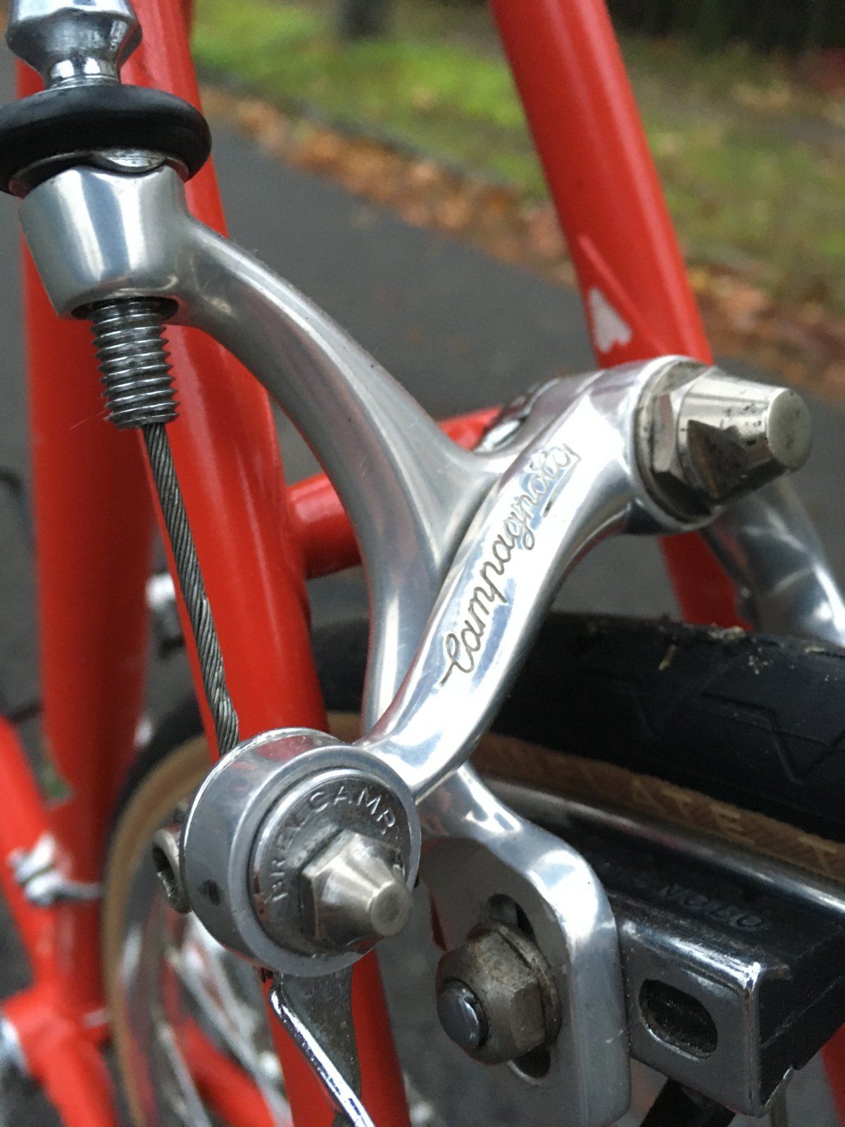

Ende 70er
CLB Bremsenset
Benotto Lenkerband
Ist gerade fertig geworden deswegen die düsteren Bilder ? :rolleyes:Anhang anzeigen 721131Anhang anzeigen 721137Anhang anzeigen 721139Anhang anzeigen 721140Anhang anzeigen 721141Anhang anzeigen 721142Anhang anzeigen 721143Anhang anzeigen 721144Anhang anzeigen 721145

was sagt die wage? Lohnt das ganze Titan?

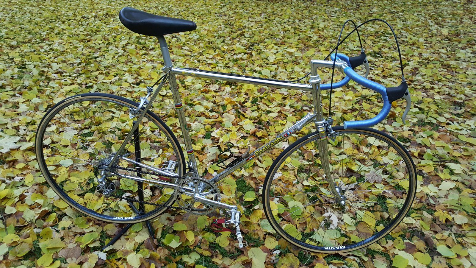

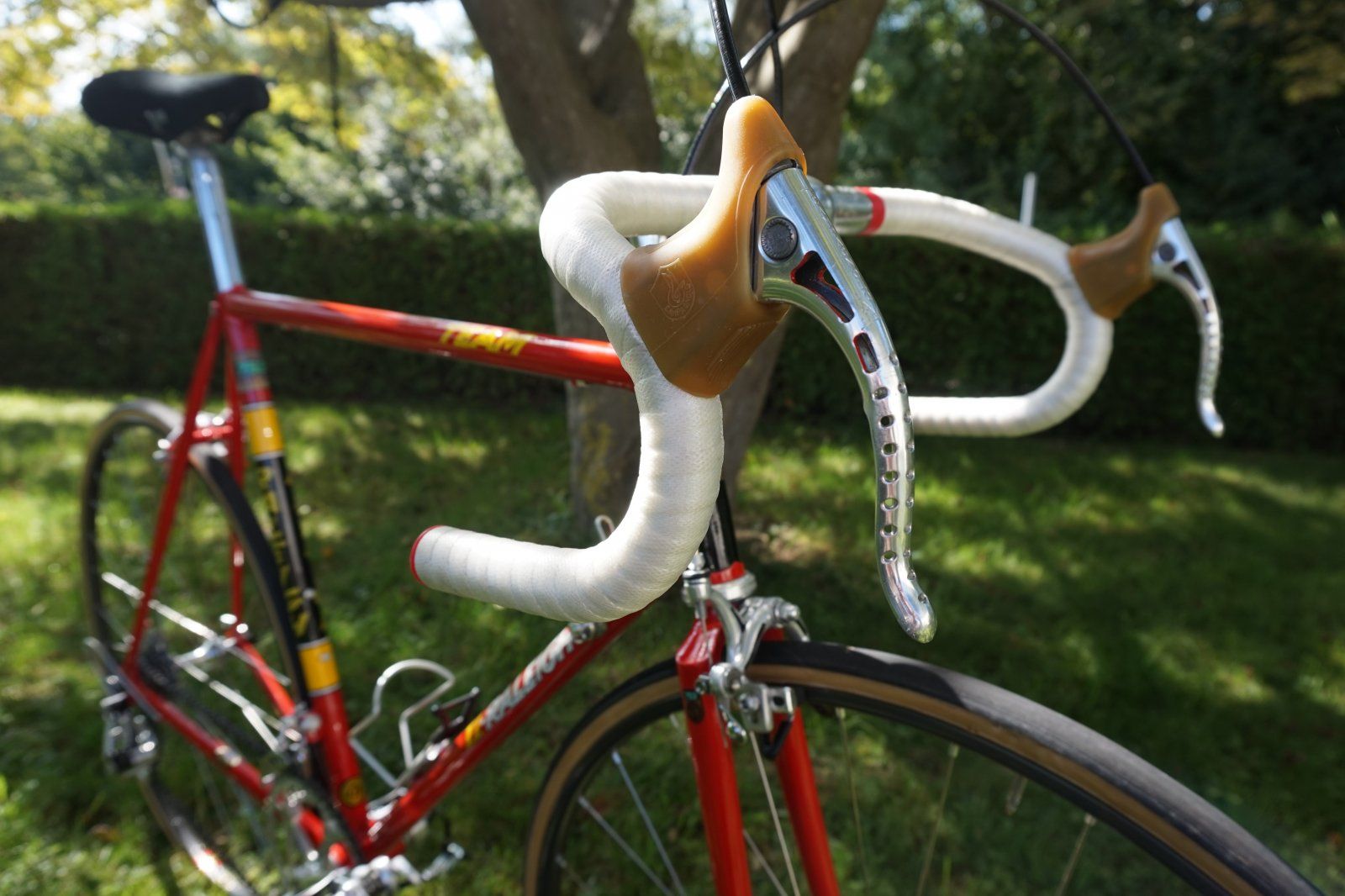

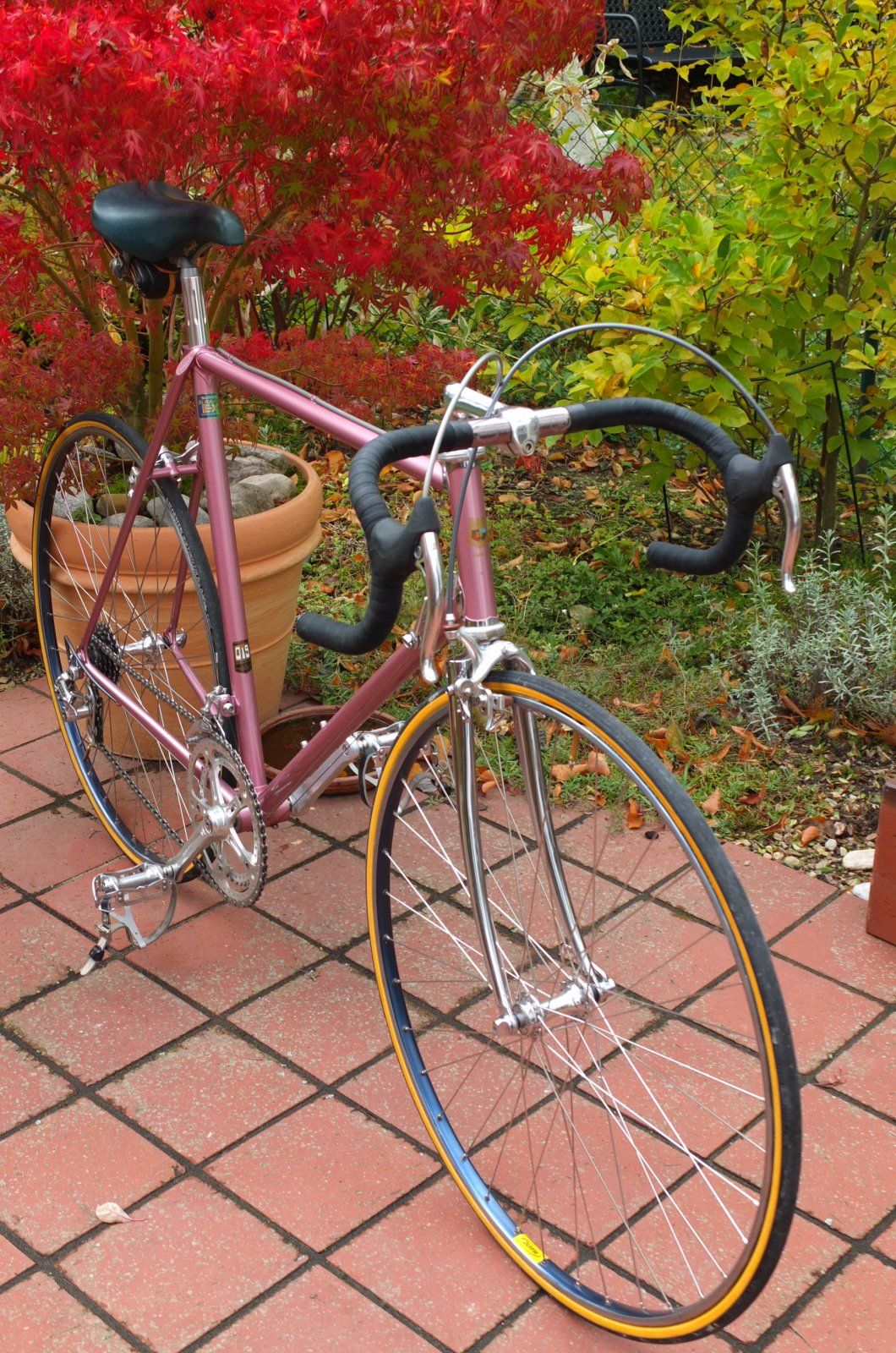

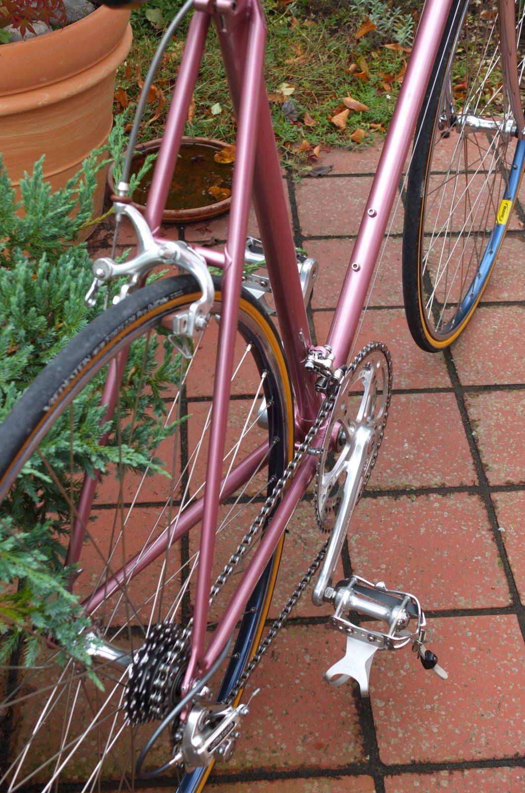

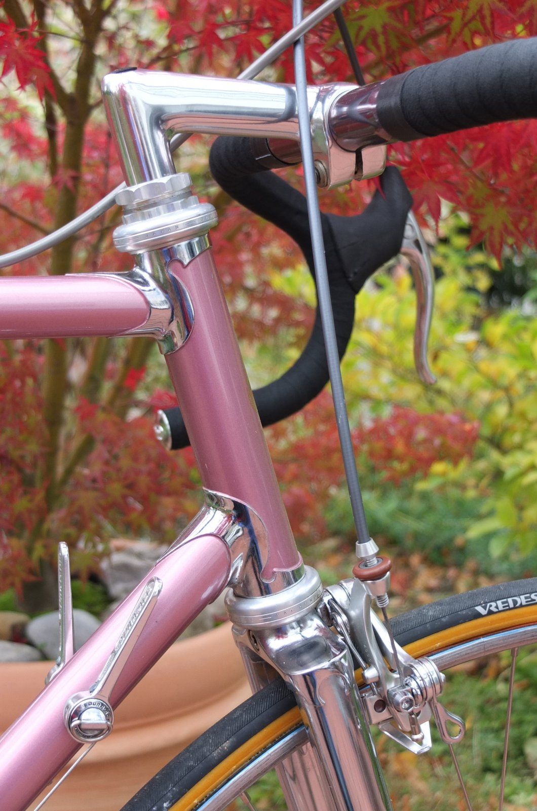

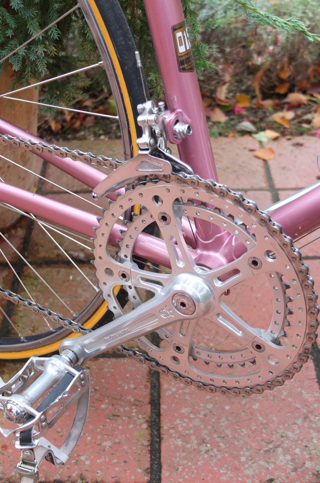

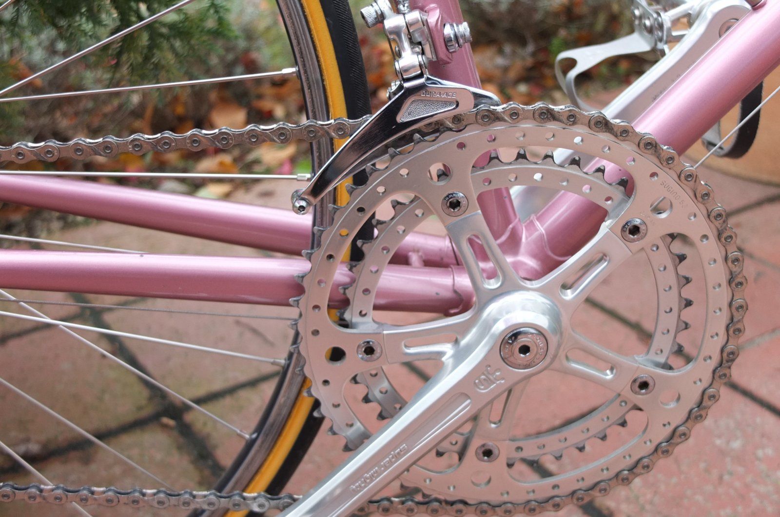

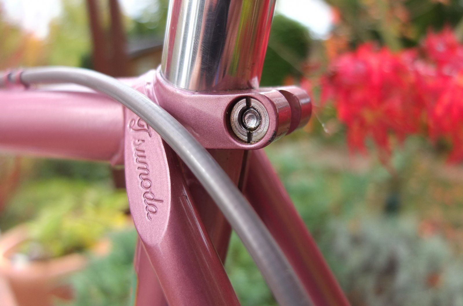

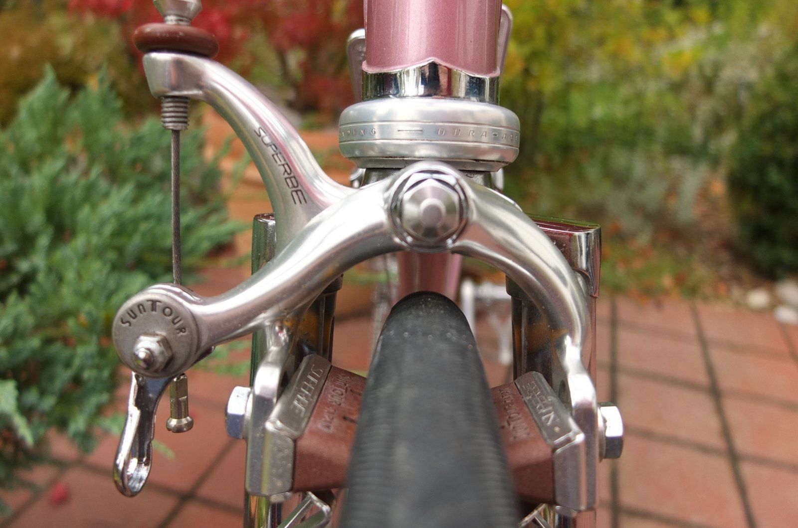

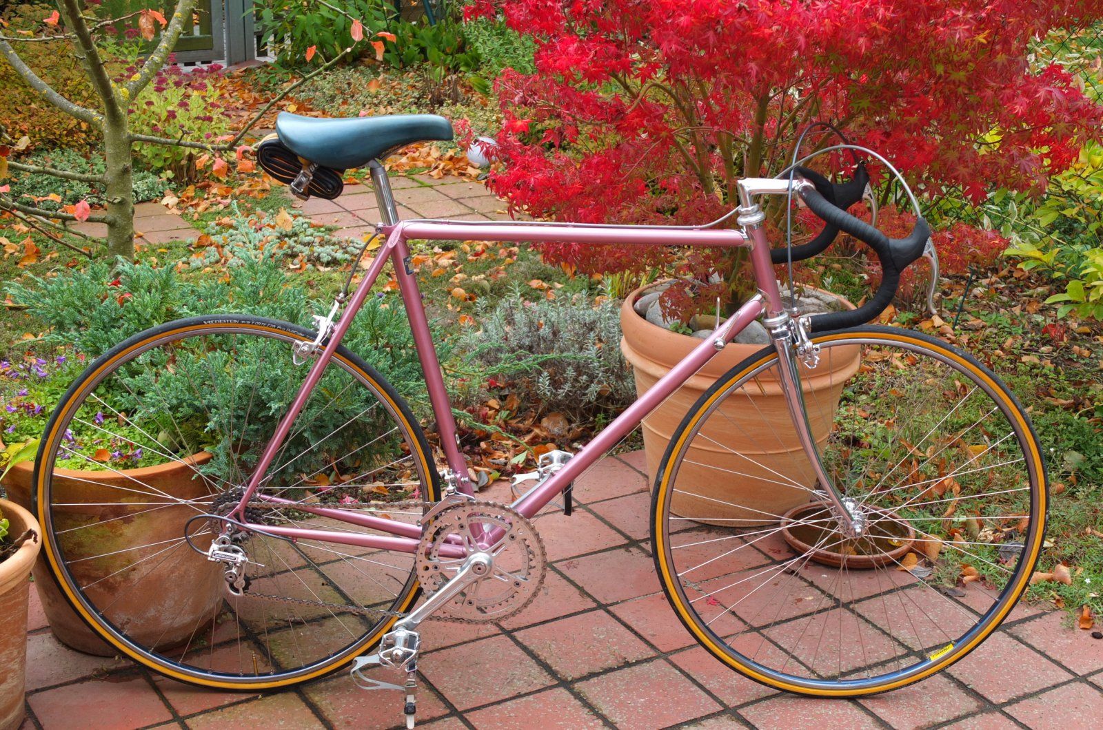

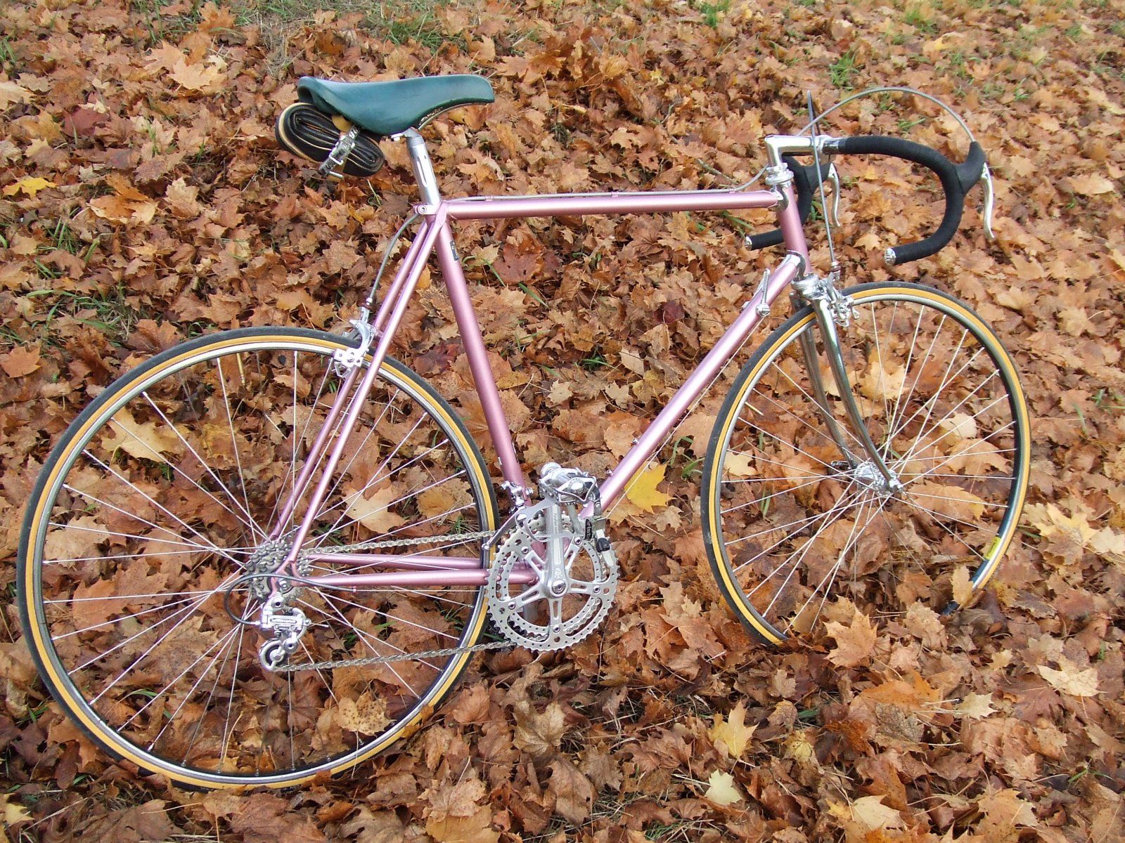

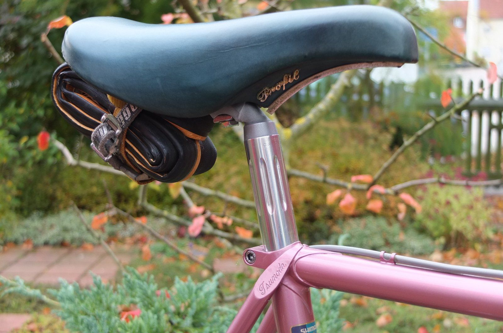

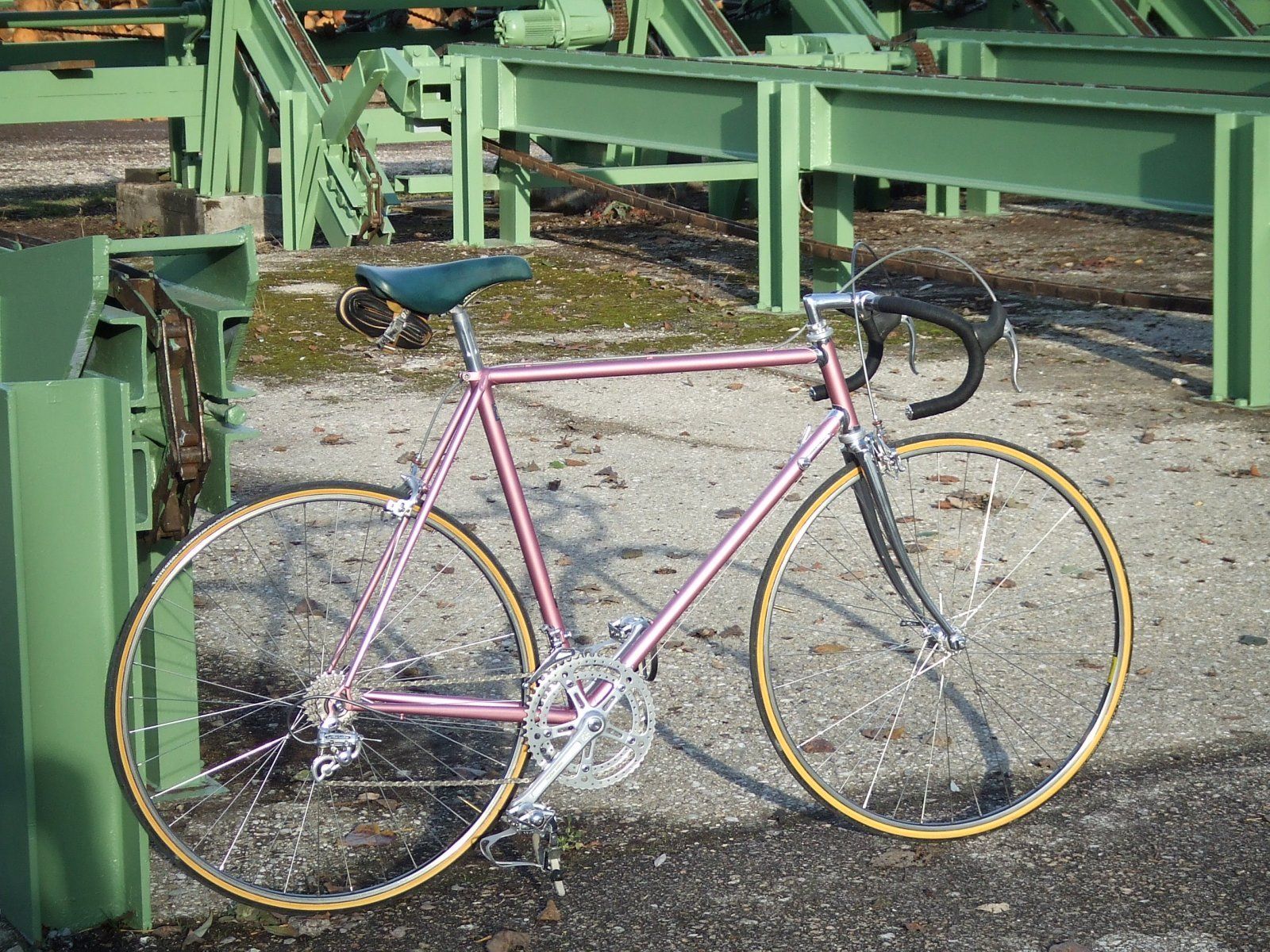

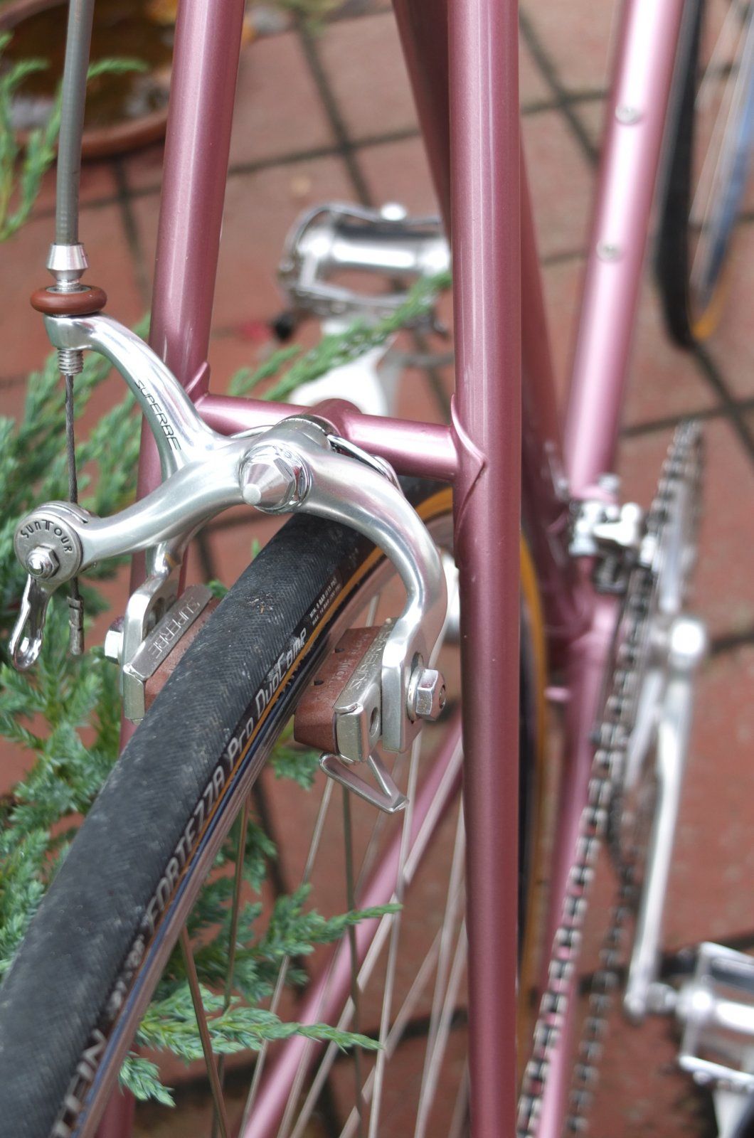

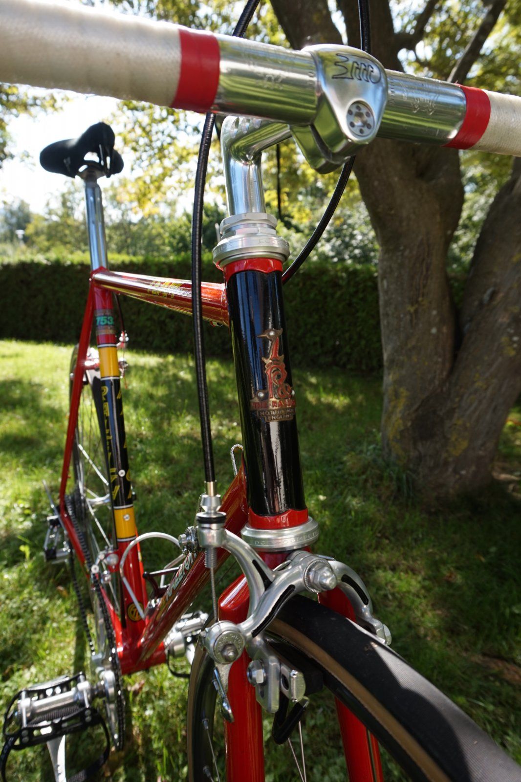

Also so ganz ohne ein älteres Nippon-Rennrad sollte ein KdM nicht laufen, deshalb hier noch ein schlichtes
Tsunoda
Es wurde Anfang der 80er in Malmö mit einer 7200-Ausstattung für das schwedische Saturn-Rennteam aufgebaut, aber dort nie eingesetzt.
Über Umwege kam der Rahmen dann zu mir und wurde peu a peu möglichst weitab von Shimano komplettiert.
Im Obergeschoss geht es sehr italienisch zu mit Concor, Campa-Stütze und 3TTT Lenkeinheit, der Mittelbau ist japanisch dominiert (Suntour und Sugino), im Untergeschoss werkeln Franzosen zusammen mit Niederlande-Tubulars.
Tsunoda
Über Umwege kam der Rahmen dann zu mir und wurde peu a peu weitab von Shimano aufgebaut.
Im Obergeschoss geht es sehr italienisch zu mit Concor, Campa-Stütze und 3TTT Lenkeinheit, der Mittelbau ist japanisch dominiert (Suntour und Sugino), im Untergeschoss werkeln Franzosen zusammen mit Niederlanden-Tubulars.
