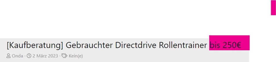

Das kannte ja keiner ;)
Wie ist das da mit dem Service, geht das dann über den neuen Inhaber oder ist der nur für die ab Übernahme hergestellten Produkte zuständig?
Kommt wohl auf die Art der Insolvenz an - wenn die Firma aufgelöst wurde, würde ich letzteres vermuten, ansonsten ersteres.
Hm, ich wüsste nicht was diese ominösen Ziffern im Titel sonst bedeuten sollten ;)
