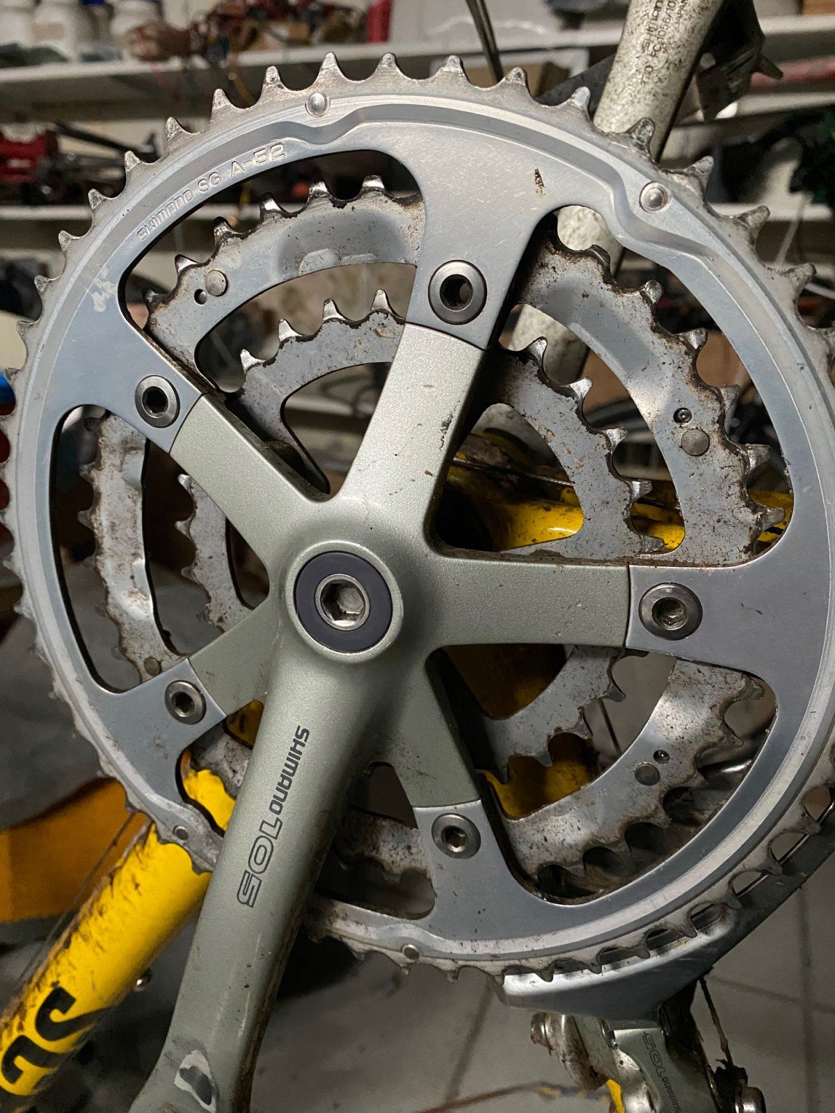

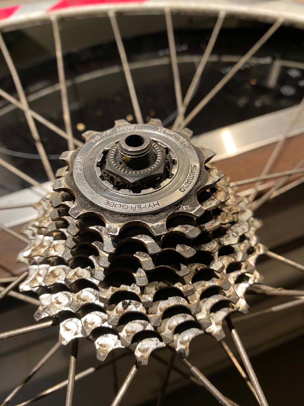

Hallo zusammen,
erst mal eine kurze Vorstellung: Ich heiße Karl, bin aktuell 51 Jahre alt (1969er) , bin wohnhaft in Niederöfflingen (Rheinland-Pfalz, zwischen Trier und Koblenz) und fahre seit ca. 44 Jahren Rennrad. Allerdings renne ich nicht wirklich, sondern fahren mehr oder weniger zügig hier in der Eifel spazieren und schätze das Rennrad deshalb, weil es im Vergleich zu Mountainbikes sehr leicht rollt. Und schicker finde ich sie auch als Mountainbikes oder Tourenräder.
Nun habe ich mir vor 5 Jahren ein gebrauchtes Schauff Rennrad gekauft. Die genaue Typenbezeichnung kenne ich nicht aber es wurde noch zu DM-Zeiten gebaut und hat eine 24 Gang-Schaltung. Scheint auch nicht ganz selten gebaut worden zu sein, denn vor paar Monaten bin ich auf dem Radweg von EXAKT dem gleichen Rad, sogar in der gleichen Farbe Gelb überholt worden. Nach 3 Jahren fing die Schaltung an zwitschernde Geräusche. Daraufhin habe ich die Kette getauscht und das Rennrad lief wieder absolut smooth. Nach nicht mal 3/4 Jahr fing es schon wieder an, wobei es weniger zwitscherte, sondern immer dann, wenn ich Drehmoment erzeuge, macht es kräckelnde Geräusche. Die nagelneue Kette scheint gelängt zu sein. Nach heftigem Googeln scheint es wohl so zu sein, dass die Kassette und auch die großen Kettenräder vorne verschlissen zu sein, was die neuen Ketten dann auch schnell altern lässt.
Nun habe ich bei Amazon nach ähnlichen Kassetten gesucht. Meine Shimano Hyperglide Kassette hat keine Typenbezeichnung aufgedruckt. Sie hat 12-23 Zähne.
Ich weiß inzwischen, dass es zwei grundlegend verschiedene Arten von Kassetten gibt: Schraubkassetten und Steckkassetten. Wie erkenne ich, welche ich brauche?
Da es keine 12-23er Kassetten zu gegen scheint: Spricht etwas dagegen 14-28 zu verwenden?
Dann noch etwas: Die Gänge werden mit diesen neumodischen aber auch sehr praktischen Klickdingern an den Bremshebeln betätigt. Die Schaltung ließ sich irgendwie nie so richtig einstellen. Bei einigen Gängen war es so, dass die Kette gerade so zu schalten waren, so als ob die Abstände der Ritzel nicht zu den in den Hebeln in den Bremshebeln passen würden.
Kann es sein, dass mein Rad eigentlich eine 7 Stufige anstatt 8 Stufige Kassette benötigt?
Welches Kettenrad für vorne würdet ihr empfehlen?
Habe Fotos von der Kassette und vom Kettenrad vorne angehangen.

Schraubkranz oder Kassette? Was spricht dagegen, einfach auszuprobieren, ob das Gelump geschraubt oder gesteckt ist? Auf allen Shimanoteilen ist aber auch die genaue Typbezeichnung zu finden, Du müsstest halt noch mal etwas intensiver suchen.
Kettenblätter: Lochkranz (z. B. 130) und Zähnezahl (z. B. 52T) sind auf jedem Kettenblatt aufgeprägt, Typbezeichnung des Herstellers normalerweise auch. Also einfach hingehen und nachschauen. Die Kettenblätter sehen aber gar nicht schlecht aus. Verschleiss ist eigentlich kein Grund, da etwas auszutauschen.
Kassette: 12-23 für 8-fach gibt es, 14-28 dürfte aber auch gehen. Das kann hier aber niemand sicher beantworten, da hier niemand weiß, welche Schaltung und welches Schaltwerk überhaupt verbaut ist. Aus dem gleichen Grund lässt sich auch nicht sagen, ob die unbekannten Schalthebel zu den 8-fach-Sachen hinten passen. "Neumodische Klickdinger" ist keine wirklich weiterhelfende Bezeichnung.

Frage 1: Steckkassette

8-fach Hyperglide ist definitiv kein Schraubkranz sondern eine Kassette.
Das bekommt man noch neu.
Die Kassette hinten hat Verschleißspuren. Die würde ich tauschen. Vorne hingegen würde ich lassen.
Natürlich hat die Kassette eine Typenbezeichnung. Die müsste auf CS HG sonstwas lauten.
Bei 8-fach sollte dieses passen.

Als Cassette kannst du eine beliebige 8fach HG nehmen, Übersetzung nach Wunsch. Ich kaufe sowas im Fachversand, Rose, Bike Components, bike24, um ein paar zu nennen. Als Kette nicht die allerbilligste 8fach. Shimano HG 71 ist völlig okay. KMC z (sonstwas) eher nicht, die halten nicht lange.
Du brauchst auch geeignetes Werkzeug, Kettenpeitsche, Kettennieter, Kassettennuss.

Was hier noch keiner gesagt hat: "Zwitschern" im Antrieb kommt oft auch von den Schaltungsrädchen. Die einfachen, gleitgelagerten Shimano-Röllchen neigen mit dem Alter dazu. Neue kosten 4-5€, zerlegen, reinigen und fetten kost garnix und hat bei mir schon mehrmals geholfen.
8-fach Kassetten gibt es noch von Shimano, SRAM, Miche, Sunrace...
Das die Kettenblätter unbedingt neu müssen, sehe ich eigentlich nicht so...
Dein Rad gehört auf jeden Fall 8-fach, würde gleichzeitig mit den STI eingeführt.

Wie mein Vorredner würde ich das ganze mal richtig säubern. Dabei nehme ich auch die Kassette ab, schraube die Schaltungsrädchen ab, ....halt Zeitvertreib an einem verregneten Sonntag. Dabei kannst du dir auch gleich mal anschauen, was so verbaut ist, den Zustand begutachten und die Bezeichnung notieren.
Und das eine Kette nach 9 Monaten verschlissen ist, wäre nicht ungewöhnlich. 2 - 3 x im Jahr muss ich auch wechseln, je nach Fahrleistung.
Ich habe mir jetzt bei Amazon eine Menge Werkzeug und eine neue Kette bestellt. Bei der Kassette warte ich erst mal ab und mache es so wie du (Zipfelklatscher) es oben beschrieben hast. Also abbauen, reinigen und genau schauen, was ich da überhaupt genau habe.
