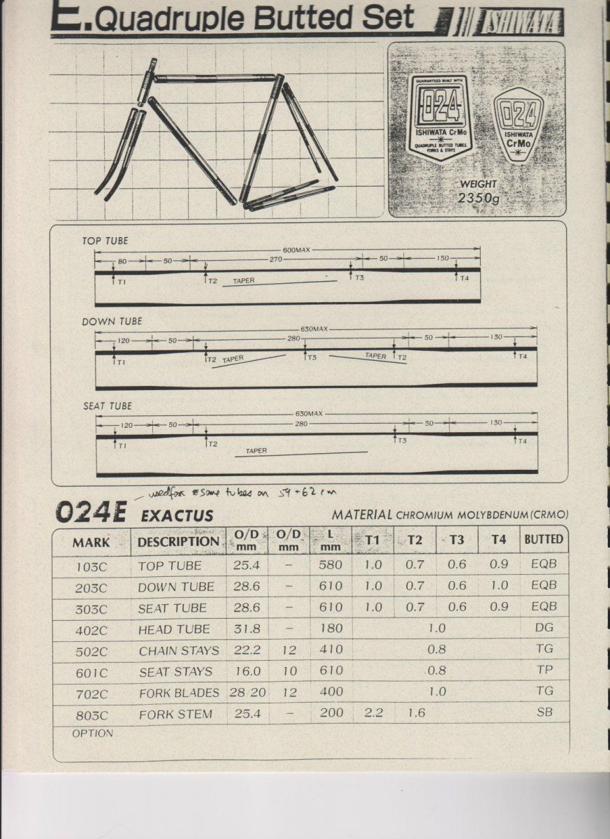

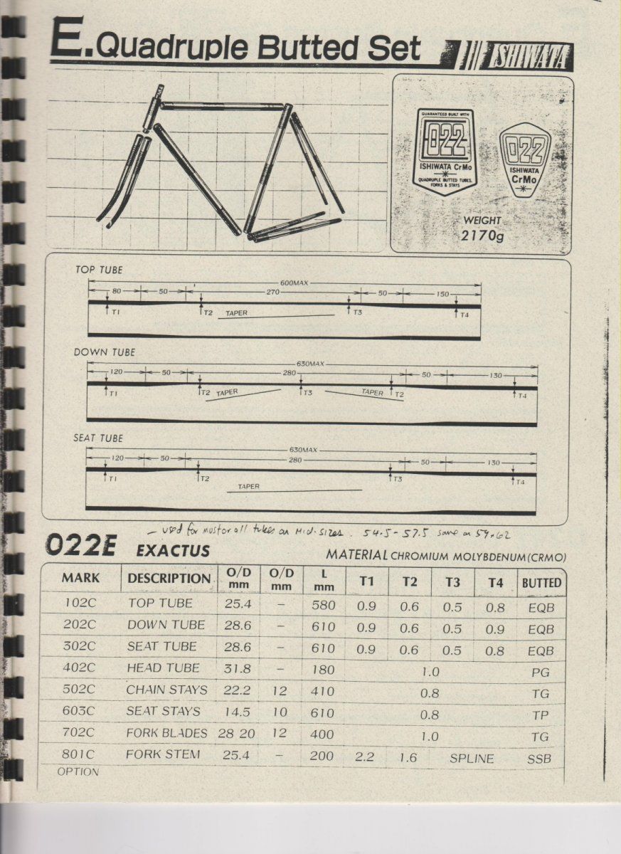

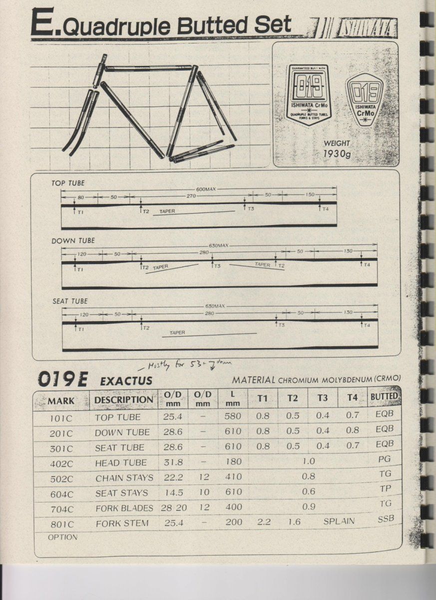

Ishiwata Seisakusho Katalog aus 1974:
http://cyclespeugeot.web.fc2.com/reminiscence/ishiwata74.htm
Ishiwata Tubing Katalog ca. Ende der 1970er Jahre:
http://www.equusbicycle.com/bike/ishiwata/catalog70s/index.htm
Ishiwata Tubing Katalog ca. Anfang der 1980er Jahre:
http://www.equusbicycle.com/bike/ishiwata/catalog2/index.html

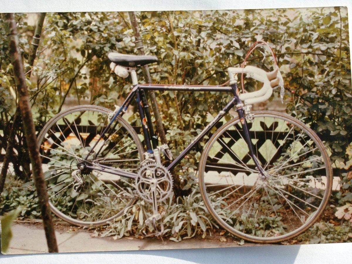

Als ich dieses Miele-Rennrad für wenig Geld aus der Bucht gefischt habe, war mir auch nicht sofort klar, dass das etwas feines ist . In der Größe ist Ishiwata 022 sicherlich das geeignete Material.
