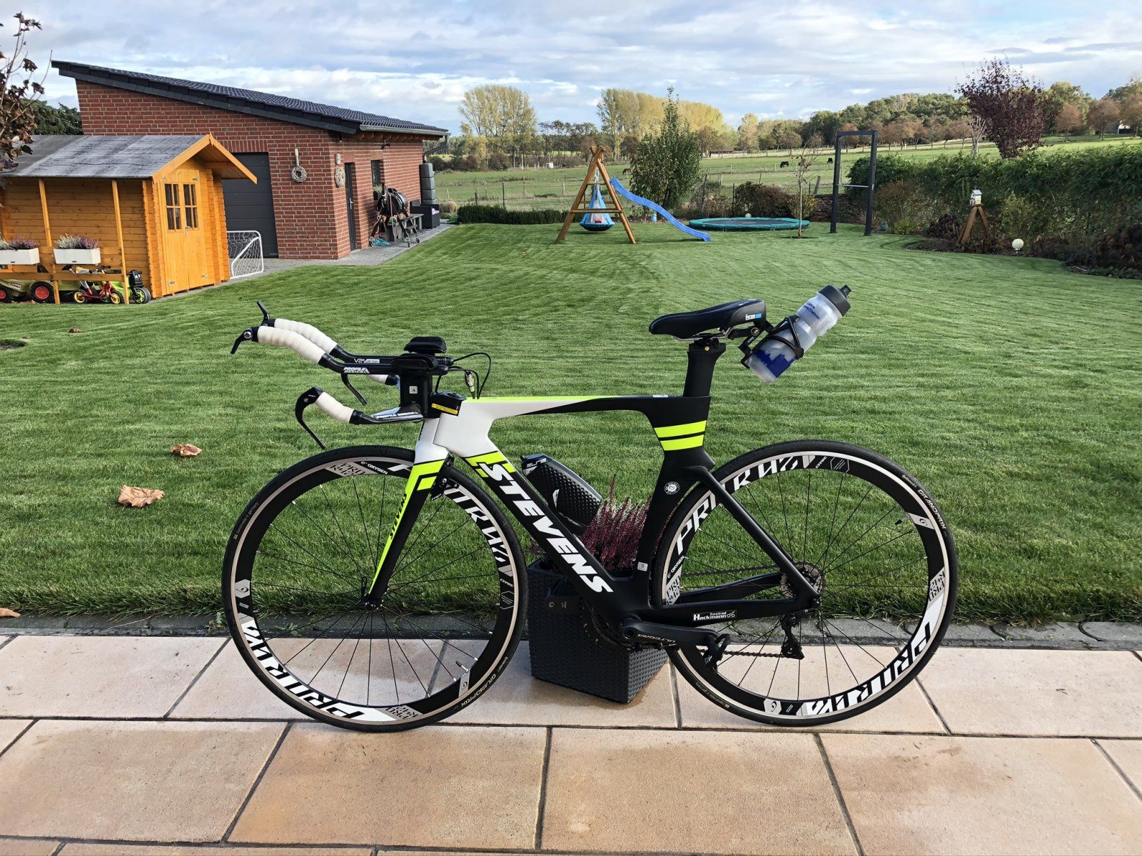

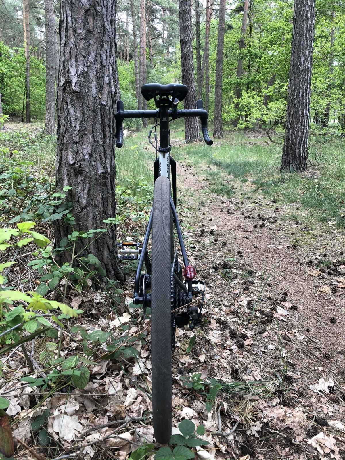

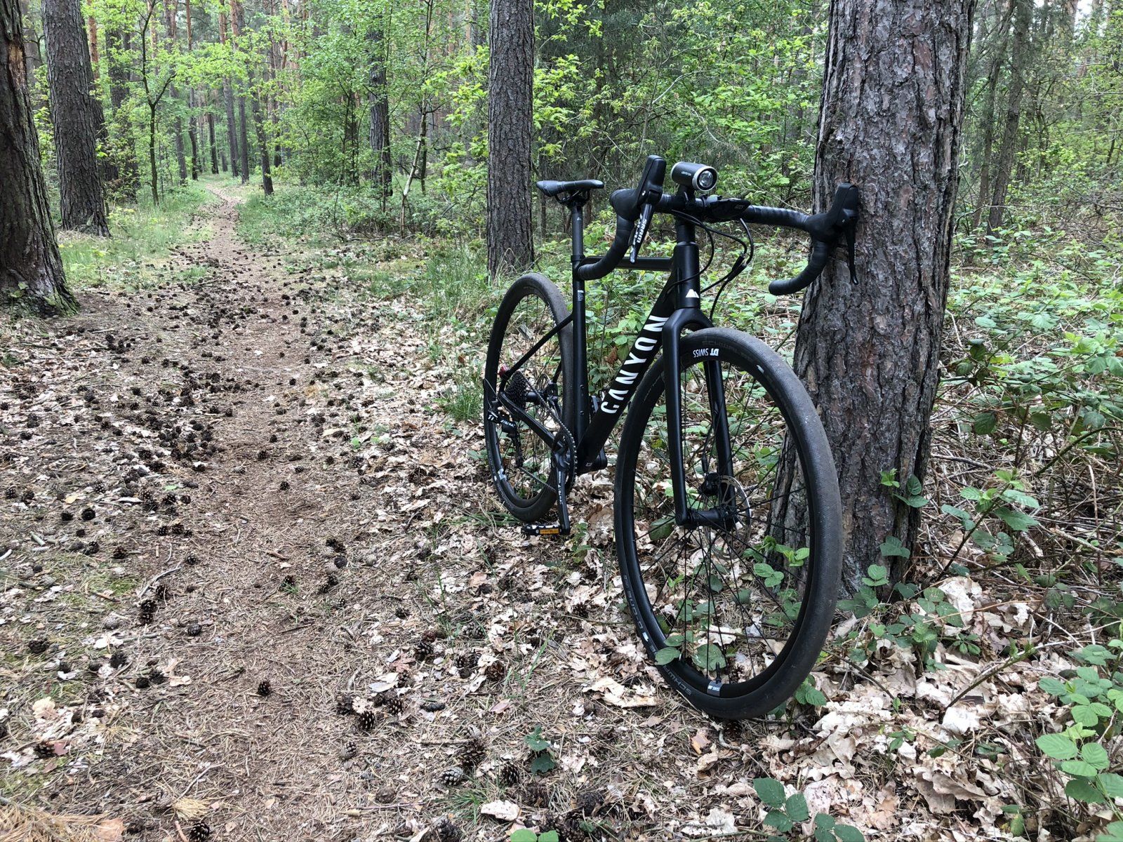

Ich hab letztlich zwei Bikes, ein schnelles und ein Altagsrad (Inflite).
