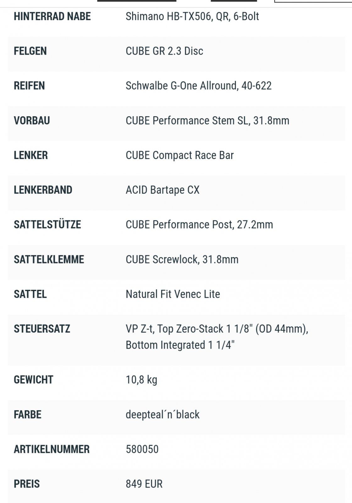

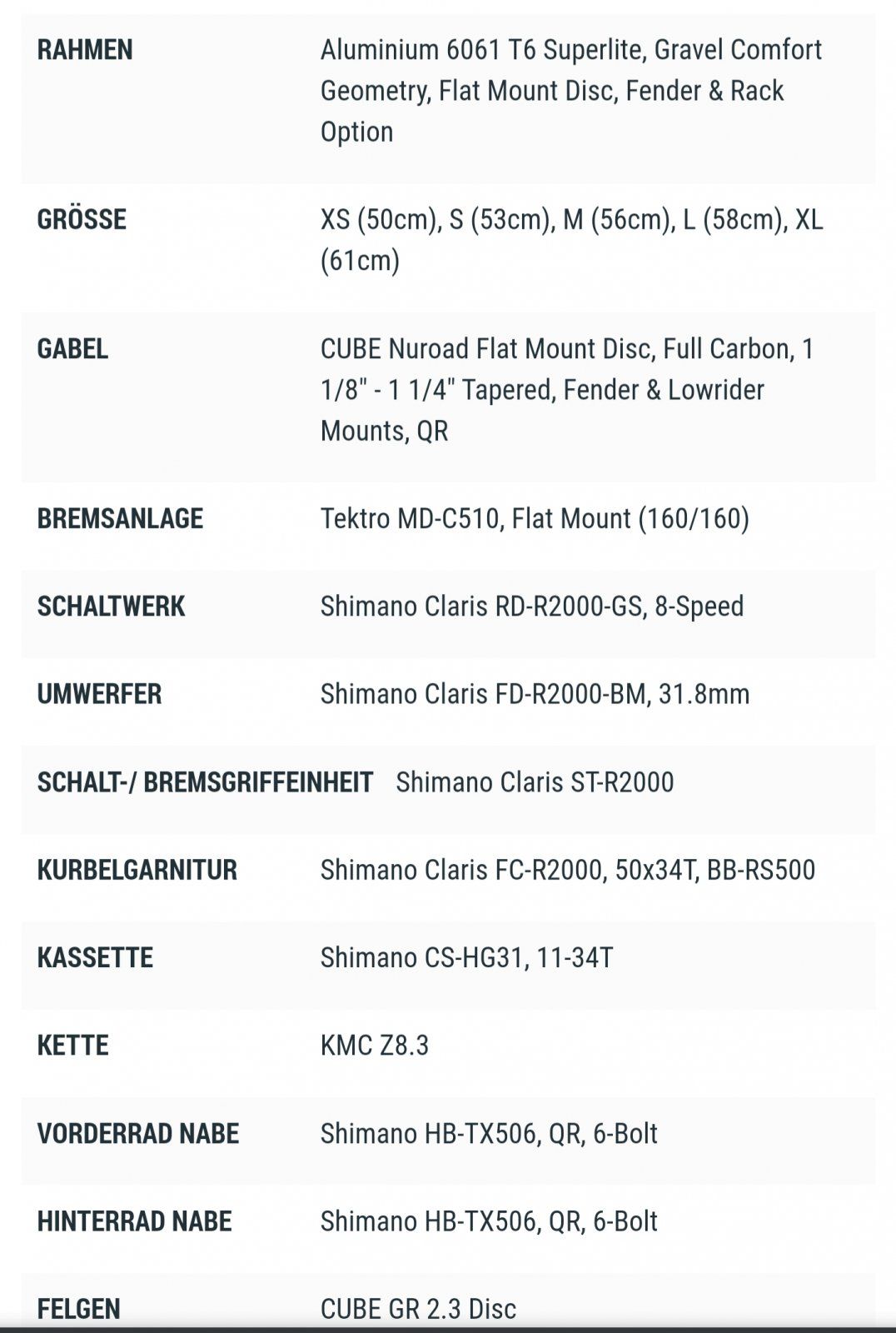

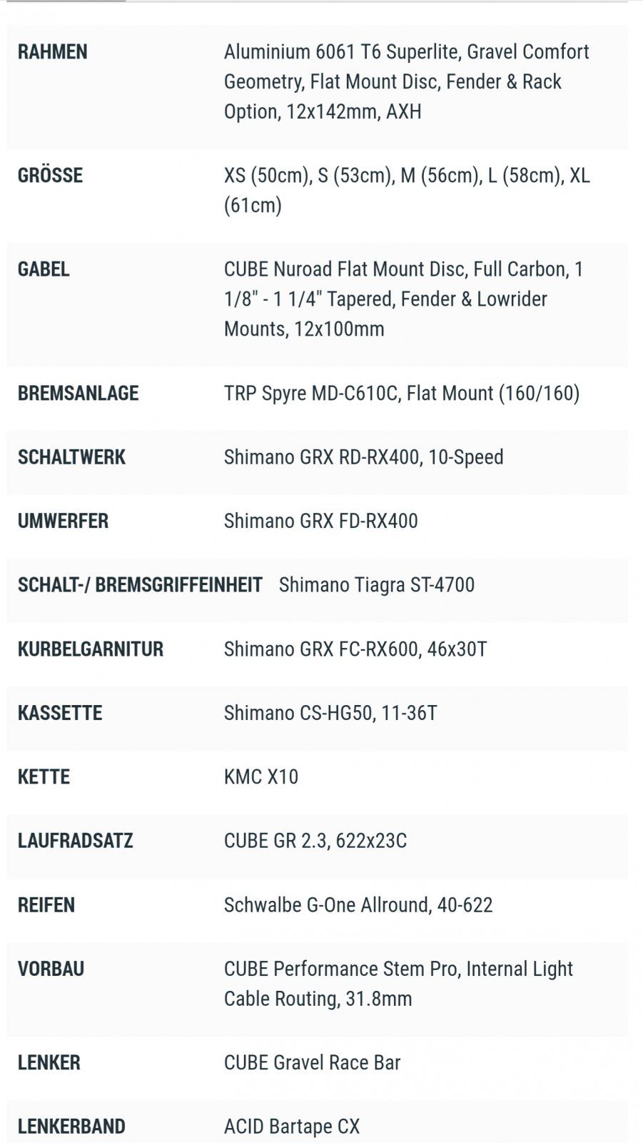

Hier habe ich nochmal Screenshots von der Ausstattung gemacht. Hauptunterschied sind vermutlich Schaltung und Bremsen, oder?
Bild 1 und 2 sind vom Pro FE, 3 und 4 vom Nuroad.

Hi, das Nuroad für 849,- ist m.E. keine Option. Die Shimano Claris Gruppe ist die günstigste Einsteiger Rennrad Gruppe (2X8), die Tektro Bremsen sind auch wirklich überhaupt nicht das Gelbe vom Ei. Wenn ich dir einen Tipp geben soll...nimm gleich hydraulische Bremsen. Der Unterschied in der Bremsleistung ist wirklich enorm. Ich würde beim Gravel Bike gleich auf GRX gehen. GRX ist die erste Gruppe von Shimano die speziell für´s Gravel Bike entwickelt wurde. Tiagra, 105 und Ultegra sind eigentlich Rennrad-Gruppen...gehen natürlich auch am Gravel-Bike, GRX hat aber einige Vorteile. Nimm das Nuroad EX (1-fach)...Vorteil kein Umwerfer und damit weniger anfällig, in meinen Augen zienlich stylisch und im Flachland und im Gelände m.E. vollkommen ausreichend oder das Nuroad Race (2-fach)...Vorteil mehr Schaltoptionen. Ich fahre an einem anderen Gravel Bike SRAM Rival 1-fach und bin vollkommen zufrieden. Das Nuroad Pro FE würde ich auch nicht nehmen...hat keine hydraulische Bremse. Schutzbleche, Gepäckträger etc. kannst du bei Bedarf auch am EX oder am Race nachrüsten. 1449,- für das EX bzw. 1549,- für das Race sind beides hammer Preise und nicht wirklich weit weg von deinem Budget. Du hast aber 100% mehr Freude daran und musst nicht später kostenintensiv aufrüsten. Also einfach noch ein bisschen sparen und gleich das bessere Modell nehmen :)
