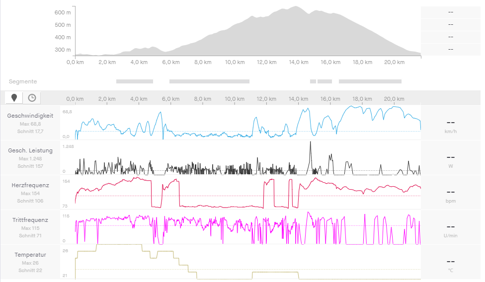

Es werden bei der Herzfrequenzmessung zwischendurch falsche Werte angezeigt.
Versuchsperson:
männl., 188cm, 90kg, BMI von 25,5 also leicht übergewichtig und auch durch ehemaliges Krafttraining etwas fett im Brustbereich
Geräte:
Suunto Ambit3 Peak
Wahoo Elemnt Bolt
Brustgurte: Suunto Movesense , Sigma R1 DUO
Querfeldeinrad, Rennrad
Getestet wurde Suunto mit Suunto zum Laufen und Wahoo mit Suunto- oder Sigma Gurt zum Radfahren.
Egal in welcher Kombi setzt die korrekte Darstellung der Herzfrequenz aus. Zu Beginn der Einheit werden die Geräte immer entsprechend miteinander verbunden, es wird eine realistische Frequenz angezeigt. Irgendwann bricht dann die Darstellung nicht ab, es werden aber unrealistische Werte angezeigt: also 77 statt 146 (Bsp. von der Rennradrunde). Irgendwann werden wieder 'korrekte' Werte angezeigt. Kann auch sein, dass zwischendurch wieder Murks angezeigt wird.
Das passiert beim Laufen UND bim Radfahren in JEDER oben genannten Kombi.
Inzwischen nutze ich nur noch den Movesense mit der Ambit und dem Elemnt.
Anbei ein snapshot, der das ganz nett zeigt...es geht bergauf und der alte Mann hat auf einmal einen Puls von 80....höhö. Hier wurde normal viel Elektrodengel genutzt, also nicht so viel, dass das ganze Trikot schmierig wurde wegen des überquellenden Gels.

Funktionierte für etwa 34 Minuten, dann gab es wieder die 'Ausreißer' nach unten, siehe Foto, es gab 5 'Ausfälle'.
