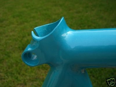

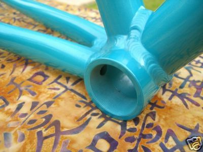

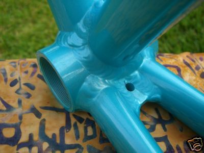

Habe bei meinen Recherchen im Internet noch diesen Rahmen gefunden, der auch Ähnlichkeiten mit dem Hercules hat:
http://www.ebay.de/itm/Baggio-by-Ba...=Sport_Radsport_Fahrräder&hash=item2567ffa24f
Freue mich über alle Infos zu diesem Thema!!
