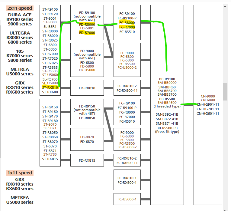

Hallo, das Gravelbike meiner Frau ist ein Scott Contessa Speedster Gravel 15. Der Plan ist es mehr in Richtung Rennrad umzubauen. Dazu will ich auch von 46-30 Zähne auf 50-34 zu wechseln. Die Frage ist ob ich die GRX Kurbelgarnitur gegen eine 105er/Ultegra (inkl. Umwerfer) tauschen kann und diese mit den vorhandenen GRX Schalthebeln funktioniert? Zum Beispiel eine Shimano 105 R7000 oder Shimano Ultegra 8000.
Aktueller Stand
Kurbelgarnitur: Shimano GRX FC-RX600, 46/30 Zähne
Umwerfer: Shimano GRX FD-RX810-F
Schalthebel: Shimano GRX ST-RX600 Disc, 22 Speed
Schaltwerk: Shimano GRX RD-RX810, 22-fach
Kassette: Shimano CS-HG700, 11-34 Zähne
Ich wäre sehr dankbar über eure Antworten!

Wenn ich mir das anschaue wäre es ja nicht kompatibel oder?
Wo siehst du das?
Die ST-RX810 sind im selben Kasten wie die ST-R7000 und der Kasten ist mit FD-R7000 und weiter mit FC-R7000 verbunden. Dh sie sind kompatibel.
Du hast ja auch geschrieben, dass du zur Kurbel auch den Umwerfer tauschen willst.
Nur Kurbel ohne Umwerfer ginge nicht, da keine direkte Verbindung vorhanden.

Danke für die Erklärung. Tatsächlich. Wie würde es mit der etwas älteren Ultegra 6800 ausschauen?

Alle mechanischen 2x11 Shimano STI sollten bezüglich der Schaltung zueinander kompatibel sein.
Okay danke für die vielen Antworten und dass das klappt. Ich stehe jetzt nur vor der Auswahl die Ultegra 6800 oder die Ultegra 8000er Kurbel zu nehmen. Vom Gewicht sehe ich da nicht viel Unterschied. Was würdet ihr bevorzugen? Bzw. wo liegen die Unterschiede? Gibt es bzgl. Kettenlinie etwas zu beachten? Innenlager wollte ich SM-BBR60 nehmen.
Danke!
Nimm was dir besser gefällt.
Kettenlinie ist durch die Kurbel festgelegt. Da kann man nichts ändern.
