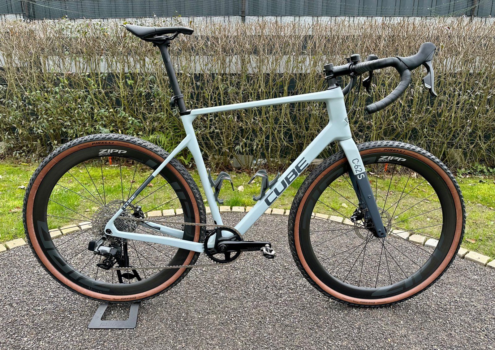

So sieht das dann in 61 cm mit SL 96 aus, nur damit du nicht auf die Idee kommst, den 58er zu nehmen:
Was für ein glücklicher Zufall für mich! Und vielen Dank für die Links. Ich war auch passenderweise heute früh bei einem Cube-Händler in meiner Region und bin eins der Nuroads in 61 zur Probe gefahren. Es hat sich sehr gut angefühlt.
Das Bike auf deinem Foto unten finde ich vom Lack am ansprechendsten. ;)

Nachtrag: Ich nehme an, das auf dem Bild ist dein Bike. Wie kommst du mit der 1x11-Schaltung klar? Sowohl auf langen Strecken, als auch vor allem bei längeren Anstiegen? Ich will mein künftiges Gravel-Bike auch für den Weg zur Arbeit nutzen können. Der geht leider an zwei Stellen über asphaltierte, steile Anfahrten. Ich weiß, dass der kleinste Gang der 1x11 dem der 2x11 entspricht, aber fehlen einem dann nicht doch paar Abstufungen?
Ist 1x12, aber das macht den Braten auch nicht fett. 😉 Das ist immer etwas schwer zu verallgemeinern, denn es hängt natürlich auch von den Strecken ab, die du fährst, deiner Wohlfühl-Trittfrequenz, usw. Ich habe am Nuroad hinten eine 10-44, vorne 40, damit komme ich überall hier hoch, und eine feinere Abstufung vermisse ich auch nicht, vielleicht bin ich aber auch da unempfindlich.
Grundsätzlich würde aber noch die Möglichkeit bestehen, vorne ein kleineres Blatt zu fahren, oder auf ne Mullet zu gehen, also MTB-Schaltwerk und -Kassette, mit den 51 hinten sollte dann alles fahrbar sein.
Insgesamt überwiegt für mich aber der Vorteil, vorne nicht mehr schalten zu müssen, aber auch das ist sicherlich Geschmacksache. Mit einer GRX 2x11 macht du sicherlich auch nichts falsch.
