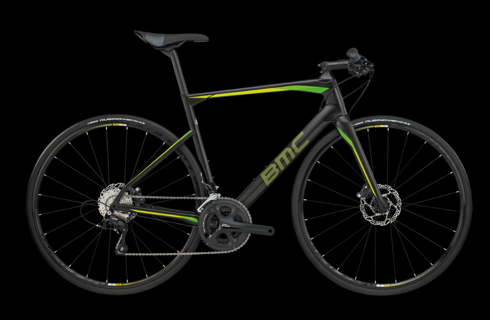

Ich habe mir letztes Jahr das als Auslaufmodell gekauft, ich liebe es. Besonders im Winter, bei Kälte und wenn ich viel durch die Stadt fahre finde ich die Bremsen einfach mit einem Finger einfacher zu bedienen. Lässt sich echt richtig "flitzig" fahren.
Roadmachine 02 Flatbar 2018

Radsport Bornmann hatte da noch etliche auf Lager und diese zwecks vermutlich besserer Verkaufsmöglichkeit wieder "zurück" gebaut auf Rennradlenker. Die haben jetzt bestimmt etliche dieser Lenker/Schalthebelkombinationen übrig. Mir hätten sie auch eine "normale" Roadmachine umbgebaut auf Flatbar, da die Teile da sind. Also evtl. mal anfragen!
https://de-de.bmc-switzerland.com/archive
