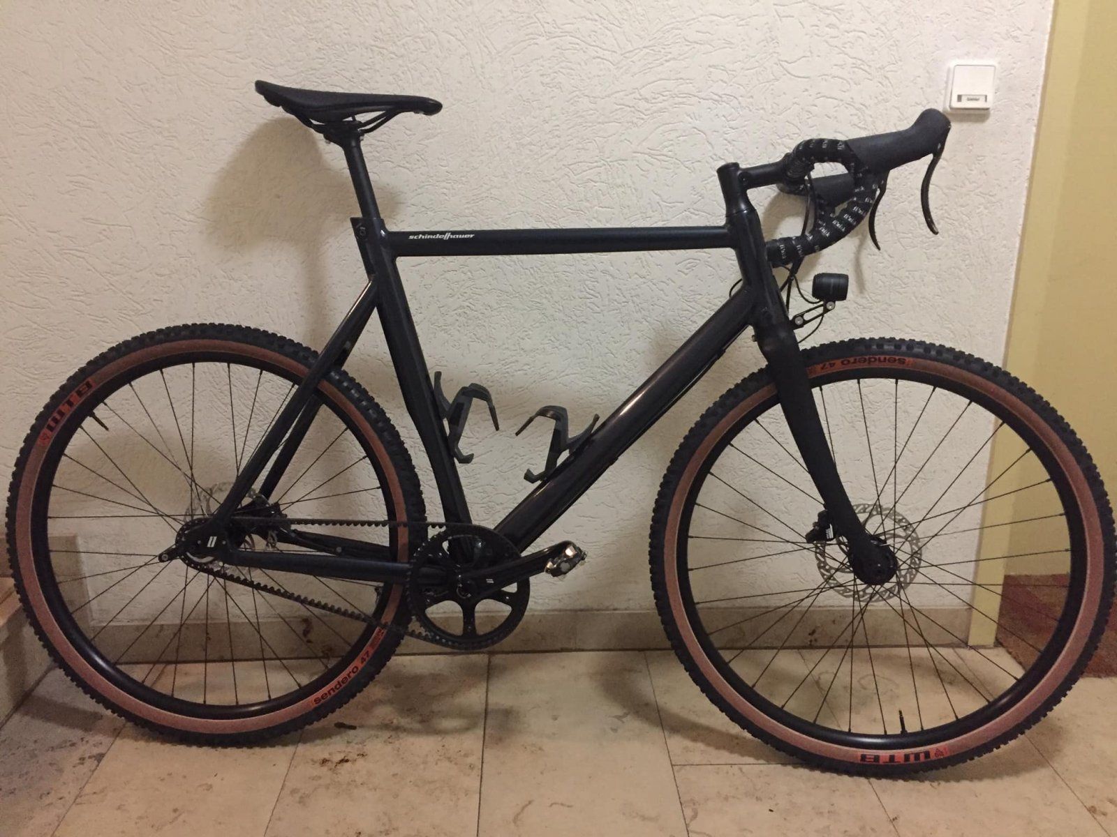

moin ich fahre das rad hier und kann dir mal kurz schreiben, was für mich damit funktioniert. es ist mein commuter für 75km gesamtstrecke, davon 30km acker und schotter. auch wenn man es so nicht kaufen kann, bekommst du sicher einen ähnlichen rahmen woanders.
  • singlespeed, dass ich optional noch einen anstieg fahren kann, aber auch gut auf strasse und im grünen vorankomme. entspannte 2,5:1
  • always on lichtanlage mit nabendynamo, da ich gerade im winter komplett im dunkeln unterwegs bin
  • trp hydro bremsen, damit auch bei nässe und überhaupt ordentlich bremsleistung vorhanden ist
  • normalerweise fahre ich schmalere reifen wie conti terra speed oder schwalbe g one
  • riemen, den ich mangels schutzblechen oft mit wasser reinigen muss
schutzbleche und gepäckträger kann man montieren, draussen stehen lassen würde ich es nicht.
