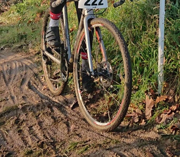

Mit dem 35er, der auf 23c Felge aber 38mm breit wurde, 4 Rennen gefahren:
Vor 2 Jahren dann mit dem 33er AC auch gut gefahren.
Hat sich bewährt damals.
