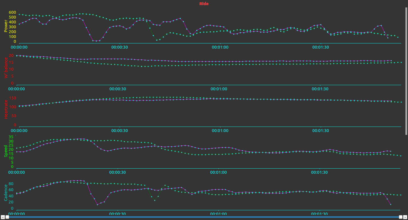

ZB eine Darstellung der Entwicklung, wie schnell ich mit welcher Herzfrequenz was für Steigungen hochfahre?
ja gibt es. Hier der Vergleich von 2 Versuchen an einer Steigung. Man sieht da übrigens sehr schöne die Schaltvorgänge ;)

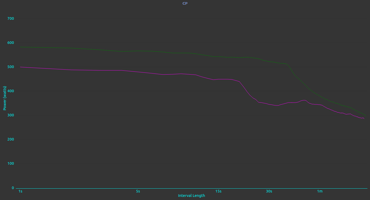

aber mir Power geht z.b. auch sowas
Der Vergleich geht im Prinzip mit allen Daten die erfasst sind, HF. Speed, Cadence
