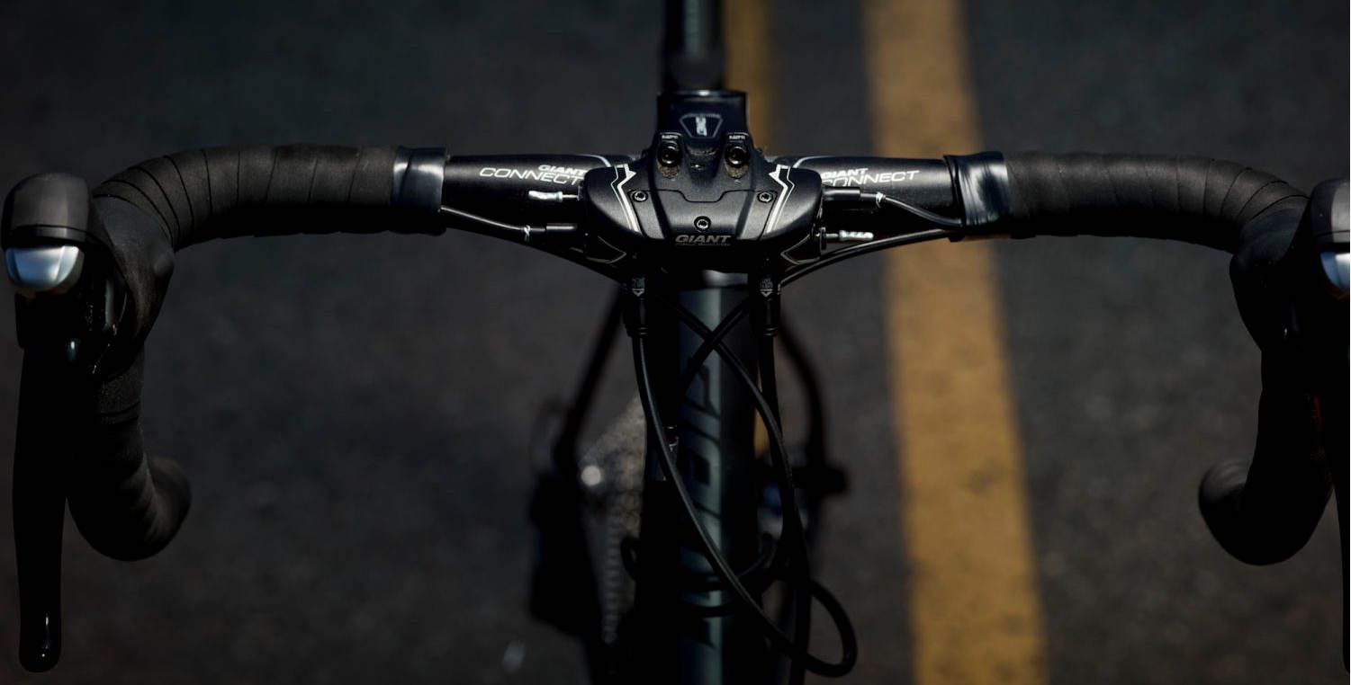

Hallo Zuammen,
ich bin neu hier, lese aber schon ne weile mit.
Jetzt hab ich doch mal ne Frage und traue mich einen neuen Thread extra dafür zu erstellen.
Ja ich habe gesucht, hier und bei Google:).
Wie im Betreff schon erwähnt, möchte ich aus diversen Gründen die Semi Hydraulische Bremsanlage loswerden.
Würde es dazu reichen einfach neue STI Hebel, welche Hydraulisch bremsen können zu verbauen?
Oder braucht es dazu noch neue Bremssattel und Scheiben?
Wahrscheinlich noch neue Bremsleitungen?
Ich würde das Ganze dann im Laden machen lassen, da ich mich damit nicht so auskenne.
Ja, ich habe im Laden gefragt....aber irgendwie will der mir alles neu andrehen, auch Sättel und Scheiben.
Jetzt wollte ich hier mal Meinungen zu hören, ob das denn wirklich so ist.
Es handelt sich um dieses Rad...
Bin gespannt auf eure Antworten!
Grüße Alex

Vor dem Vorbau sitzt ein Konverter, der den Zug der Bremszüge in Kolbendruck für die hydraulischen Bremsen umsetzt. Nennt sich Giant Conduct.
Vorteil ist, dass man die günstigen STIs für konventionelle mechanische Bremsen weiter nutzen kann.
Nachteil die fummelige Einstellung und der arg lange Hebelweg (war zumindest bei dem letzten Winter getestetem TCX so).
