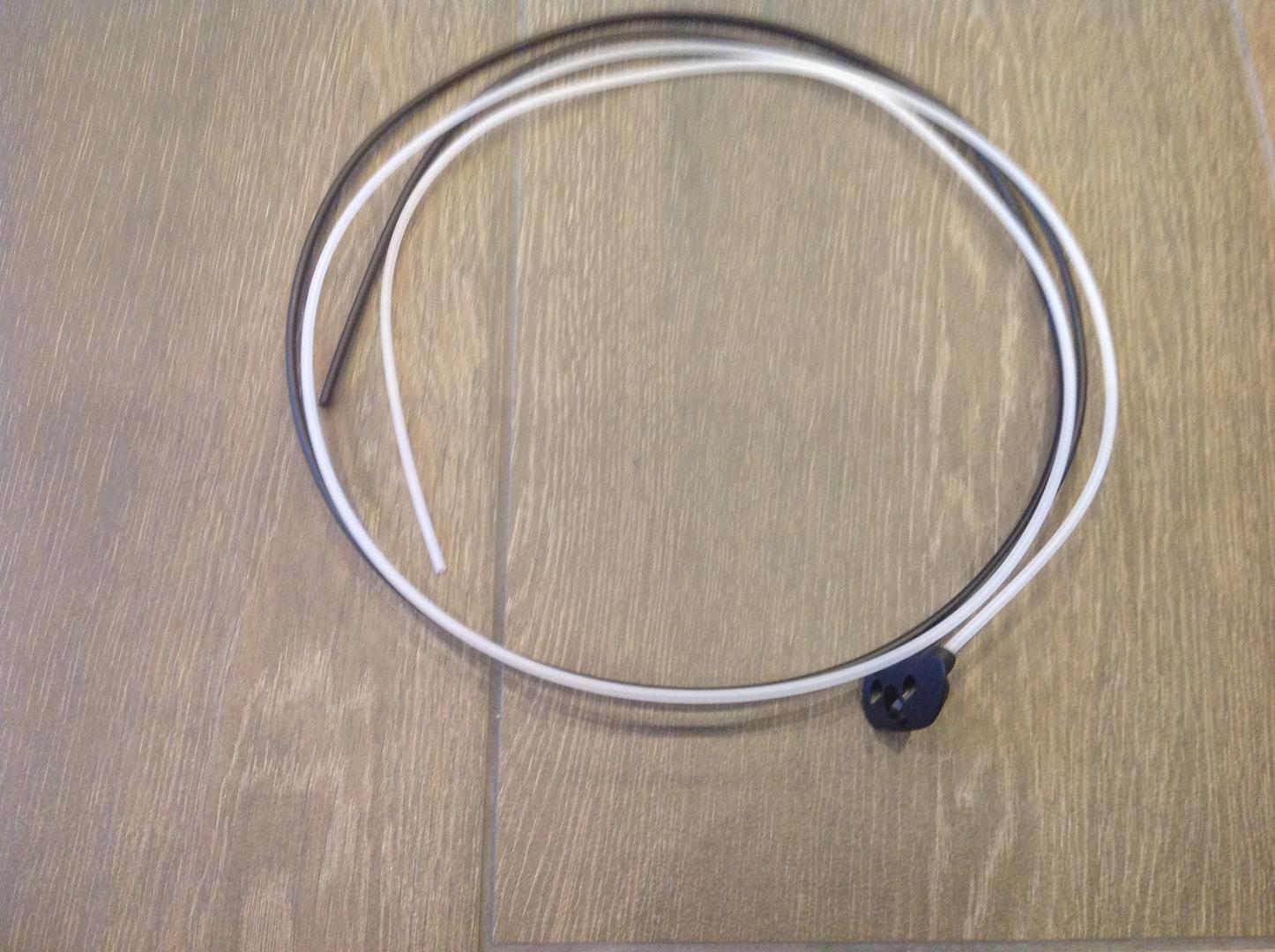

In letzter Zeit musste ich immer häufiger die Zugspannung (hinten) korrigieren, damit die Schaltung wieder geschmeidig lief. Ich habe dann mal die Abdeckung der STI‘s nach oben gemacht und gesehen, dass der Zug sich schon kräuselt. Nun wollte ich also den Zug wechseln.
Beim Giant TCR ist das eigentlich kein Problem, da die innen verlegten Züge mittels eines vorinstallierten Röhrchen durch den Rahmen führen. (Ein Bild dieser Vorrichtung hänge ich an).
Leider habe ich festgestellt, dass dieses Röhrchen bei mir aufgerissen ist. Ich habe den Zug zwar unten rausbekommen aber er verläuft nicht in dem Röhrchen sondern geht oben in das Röhrchen und irgendwann dann durch ein Loch raus. Unten hängt dann das Röhrchen raus und daneben der Zug.
Jetzt meine Frage:
Gibt es das Teil als Ersatzteil?
Oder
Kann ich die Züge auch ohne dem Röhrchen verlegen? Ich würde den Zug ganz durchschieben und das Röhrchen dann oben abschneiden und entfernen. Welche Nachteile hätte das?
Ein erneuter Zugwechsel irgendwann dürfte kein Problem darstellen, wenn man einen Liner benutzt.
Ich hoffe jemand kann mir helfen!
Das Bild des Teils habe ich im Internet gefunden.
