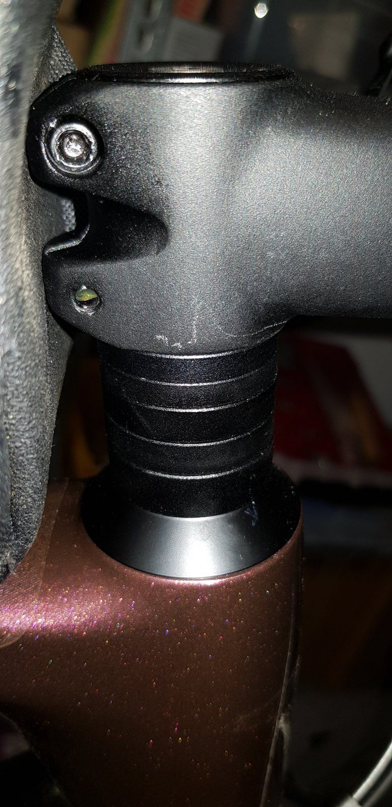

Soeben am Advanced Pro nachgemessen: 4cm Spacer. Das ist selbst mir als adipösem umgelenken Schreibtischtäter schon zu gemütlich. Da werden die Tage noch welche rausfliegen.
So hoch? Von den Bildern hätte ich beim Advanced auf 2cm getippt (ohne den Vorbau) und beim Alu auf 3 cm. Einfach weil sie beim Test des Alu Modells 1/3 der Spacer über dem Vorbau haben, beim Carboner alle drunter. Was wohl bei beiden die selbe Höhe ergibt.
Sieht bei mir im Auslieferungszustand so aus:
Danke für das Bild. Sieht wirklich nach mehr als 2 oder 3 aus. Habe noch mal die Bilder auf der Giant HP angesehen und habe nun den Eindruck, dass Giant das sehr beliebig macht. Vermutlich findet man auch deswegen nirgends ein Wert dazu.
Dann bin ich mal gespannt, wie viel es bei meinem sein wird. Hoffentlich nicht ganz so viel wie bei dir, auch wenn man Spacer verschieben kann, so ein Turm hätte ich trotzdem nicht so gern.
