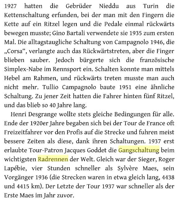

Bei der Tour de France waren Schaltungen ab 1937 erlaubt.
aus : Radsport furios von Manfred Poser
Eine in diesem Punkt schlechte Quelle!
Richtige Kettenschaltungen gab es in Frankreich bereits in den 20er-Jahren, allerdings bei den Radtouristen, weniger bei den Rennfahrern. Letztere glaubten damals, dass die Umlenkung über zwei Rollen, wie heute üblich, zu viel Reibung verursacht. Daher gab es für Rennfahrer aus heutiger Sicht urtümlich anmutende Konstruktionen, die mit einer Rolle (z.B. Simplex) oder ganz ohne (Campagnolo) auskamen. Der Preis dafür war eine sehr geringe Bandbreite.
