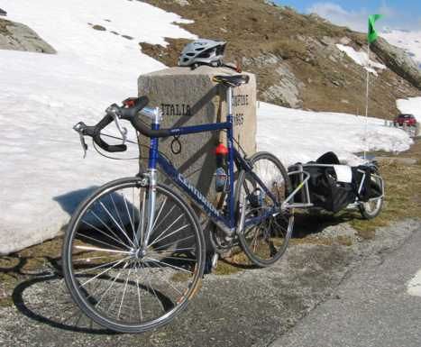

Der letzte Beitrag ist zwar schon eine weile her, trotzdem ...
Ich bin vor drei Wochen von Stuttgart nach San Remo gefahren. Renner (von einem Triathleten, also 26") mit BOB Yak. Den Hänger habe ich schon lange, hatte aber bisher noch keine längere Tour damit gemacht, vor allem nicht mit dem Renner.
Die Tour war ein voller Erfolg! Ich bin zwar nur den Splügen-Paß gefahren, aber auch mehr Pässe hätten mit dem Hänger Spaß gemacht. Das Ding ist leicht, hat durch das eine Rad mit Mittellaufstreifen sehr wenig Reibung und das Fahrverhalten ist spitze. Und das, obwohl es so wenig Gepäck letztlich doch nicht war (ca. 12kg), die warmen Klamotten waren durchaus angebracht.
Tourdaten:
1. Tag Stuttgart - Oberndorf, 105km
2. Tag Oberndorf - St. Margareten, 155km
3. Tag St. Margareten - Splügen Ort, 130km
4. Tag Splügen Ort - Vigevano, 205km
5. Tag Vigevano - Costa Rainera (kurz vor San Remo), 250km
Ich bin davor sehr wenig rad gefahren und ich denke, die letzten beiden Tage zeigen, daß man mit dem Ding ganz gut strecke machen kann.
Vor zwölg Jahren bin ich die Route des Grandes Alpes von genf nach Nizza gefahren, damals mit mehr Gepäck auf dem Trekkingrad. Nach der Erfahrung jetzt werde ich Touren mit Gepäck nur noch mit dem BOB Yak machen ... ich war durch zwei Empfehlungen auf das Modell gekommen und auch aus meiner Sicht ist es die optimale Lösung!

AW: gepäck mit dem rennrad?
@ScooterWErner:
Danke für die Einschätzung - Deine Etappen wäre mir wirklich zu heftig - trotzdem würde mich die Route interessieren, vielleicht kann ich sie mir ja anders einteilen!
@nachtschwaermer:
Wie siehts denn mit der Stabilität und dem Bremsverhalten bei den Passabfahrten aus? Da Rennradbremsen ja so schon eher quarkig bremsen, wie siehts dann mit dem drückenden Hänger aus? Ich habe mal gelesen, dass der Bob Yak bei engen Kurven zum kippen neigt - hast Du das auch beobachtet?
Gruß, Jan
