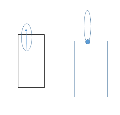

Gummiring halb durch die Lasche ziehen, dann durch die Öffnung. Dann zieht man dass zusammen und hat quasi eine Verlängerung. Hoffe du verstehst mich?? Ich konnte das bei meinen Wahoo Halter durch "ausleihern" genügend dehnen.

ah, ich versteh schon, ja ! Danke!
unschöne Lösung, ich bin leider ein Perfektionist was solche Dinge betrifft 😩😁

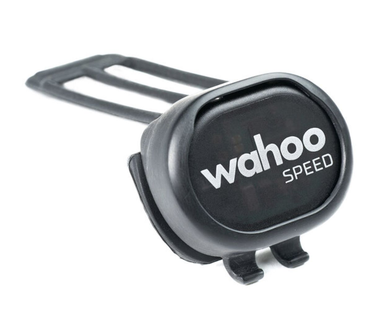

Ich schmeisse mal die Speedsensoren von Wahoo in den Raum…
Die haben zwar auch so Gummi um die Nabe, die sind aber dicker wie die Garmin Gummis und dann sogar in doppelter Ausführung. Wenn also einer reissen solle, dann hält der Sensor immer noch am anderen.
Nützt nur nicht so viel, wenn stattdessen die Plastikfassung bricht, wie mir passiert.
Kann natürlich ein Einzelfall sein, aber öfter mal beim Putzen auch dort einen Blick zu riskieren kann nicht schaden.
Wahoo hat (wie immer) schnell Ersatz geschickt.
