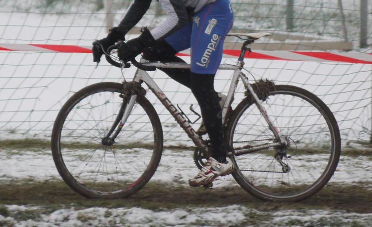

In Sachen Unanfälligkeit gegenüber Verschmutzung/Zusetzen durch Matsch und ähnlichem sind sie unerreicht. Es hat schon einen Grund warum bei Rennen im Spitzenbereich eigentlich keine anderen Bremsen verwendet werden.
Aber man muss auch ganz klar sagen, an die Bremsleistung einer klassischen Rennradbremse kommen sie bei weitem nicht ran. Wenn es dir also eher auf maximale Verzögerung ankommt bist Du mit Mini-V vermutlich deutlich besser bedient. Diese bremsen deutlich besser, quietschen gerne mal laut und deutlich und sind auf Grund des geringeren Abstandes der Bremsbeläge zu Felge deutlich anfälliger für zusetzen.
und genau aus diesem grund wechsel ich nun von mini-v auf frogglegs.
denn den mischbetrieb hab ich nicht lange durchgehalten.
irgenwie zieht einen das rad ständig in den wald udn auf die wiesen :D
und schlechtes wetter gibt es auch kaum noch :D nur die mini-v vertägt das halt nicht :(
http://fotos.rennrad-news.de/p/159024
