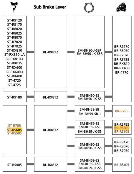

Ich habe das gleiche Problem. Ich muss einen RS805 austauschen (hinten). Den RS805 finde ich nicht mehr zu kaufen. Der Bremshebel ist ST-RS685. Laut Compatibility chart (s. Anhang) passen nur BR-RS785 (allerdings postmount), RS805 und RS505 (gibt's beide nicht). Andere würden auch passen, aber bräuchten eine andere Bremsleitung (BH90 statt BH59).
@a x e l , @lakecyclist : Ihr meint, ich kann die BH59 Leitung weiter verwenden, und den BR-R8070 verbauen, oder habe ich das falsch verstanden? So wie ich den Chart verstehe, müsste ich die Leitung tauschen.

Ich denke, das passt. Den richtigen Pin für die BH-59 verwenden, Olive ist gleich, da der Aussendurchmesser gleich de BH-90 ist.. Du braucht die zum Bremssattel passende Schraube zum Anschließen. Die von Shimano erstellte Übersicht zeigt, was zur Kombination gedacht ist. Das bedeutet nicht, dass andere Kombinationen nicht gehen können.
