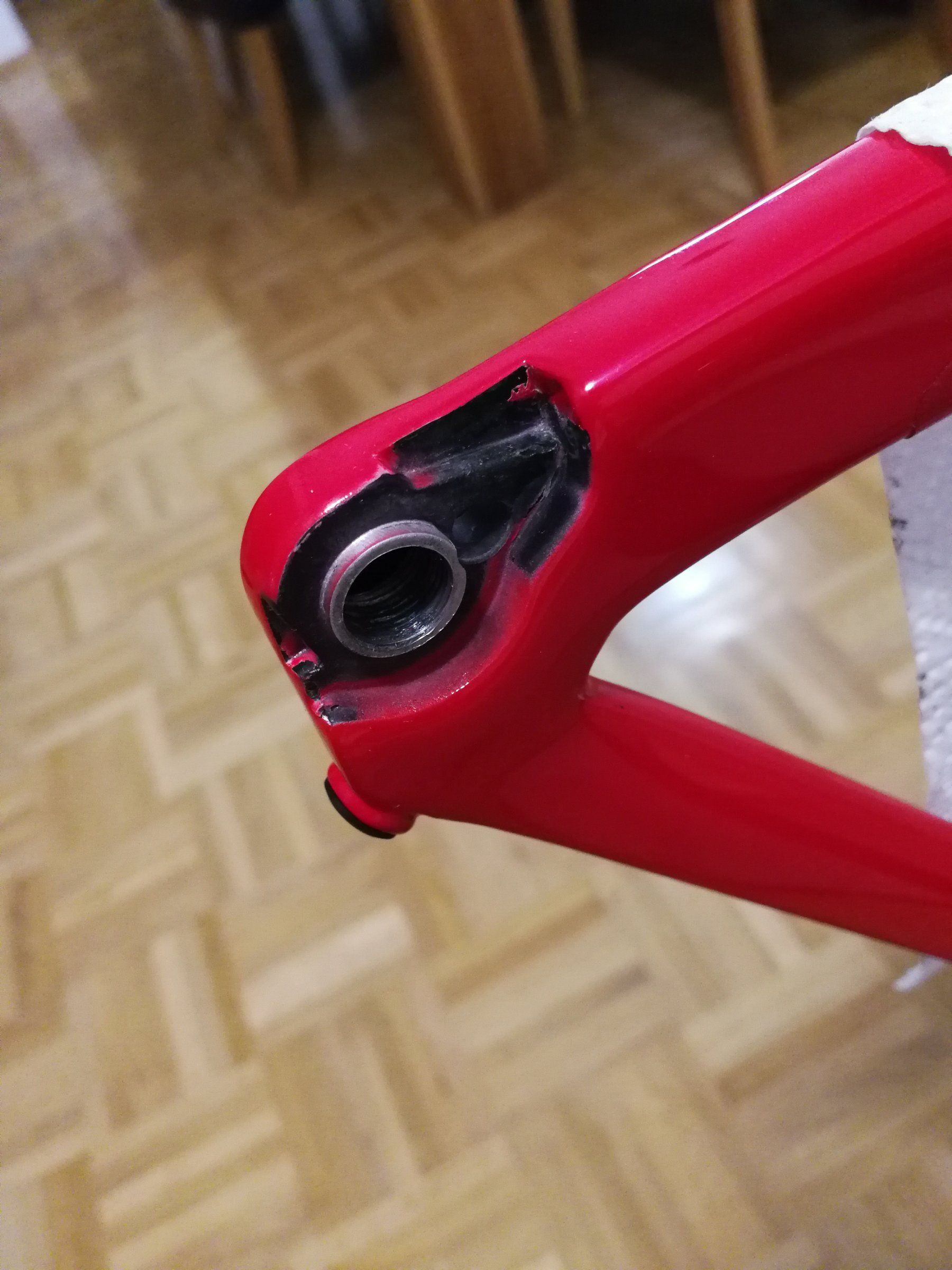

Habe noch ein paar Fotos gemacht.
Habe langsam das Gefühl das entweder der Rahmen falsch gefräst ist oder das Schaltwerk einen weg hat.

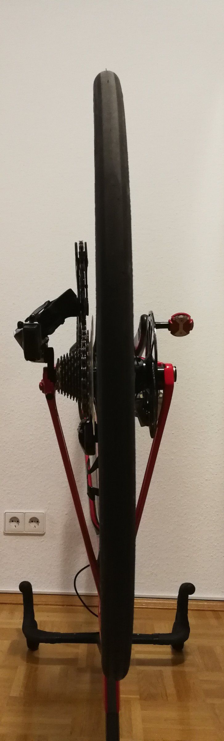

Auf dem ersten, in der Totale von hinten, sieht das so aus, als ob die Kette nicht geradlinig durch das Schaltwerk läuft, als ob die Achsen der Umlenkrollen nicht fluchten, die obere Umlenkrolle (die näher an der Kassette stehende) leicht gekippt oder verdreht ist.
(Ist schwierig, das anhand von Fotos zu sagen, kann auch der Verzerrung durch die Linsen geschuldet sein (Handyfoto?)).)
Ja liegt an der Kamera vom Smartphone, hatte die relativ nah am rad
allerdings ist die Schrägstellung des Schaltwerks keine optische Verzerrung.
Ich bekomme morgen mein Messwerkzeug und kann dann definitiv sagen ob Schaltauge oder Rahmen nicht passt.
Ich mache dann auch noch bessere Fotos auf denen man dann sehen kann das Röllchen zu Ritzel nicht fluchten.
