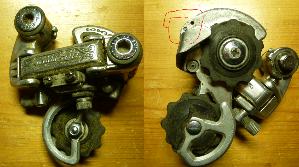

So, hier auf Wusch eines einzelnen Herren...
Zugegeben: Das Bild ist rein qualitativ keine Offenbahrung. Aber ich meine, man erkennt deutlich genug, um welches Schaltwerk es in diesem Thread geht...
Timmy

Schraub den Käfig komplett ab.
In der `Hülse´für die Feder gibt es zwei Möglichkeiten diese einzuhängen ( 2 oder sogar 3 ? Löcher).
Steck die Feder einfach in das nächste Loch,dann ist die Spannung größer.:)

Aber merke Dir das Loch in dem die Feder stecke, also ganz vorsichtig öffnen!
Immer schön, wenn die Fragenden die Lesenden und Ratgebern den Ausgang von der Geschichte mitteilen🙂
Ich habe das gleiche Problem beim gleichen Schaltwerk und sehe im Federkäfig, das um die Schaltwerk-befestigungs-achse dreht, von außen nur ein (1) Lochlein, wo ich das wahrscheinliche Drahtfeder-ende rausstecken sehe. Sollten da dann nicht zwei oder drei Lochlein sichtbar sein? Oder hat das andere Ende vom Feder mehrere Einsteck-plätze und sollte ich (auch) dazu das Käfig öffnen, indem ich die Kunststoff Deckel/Schraube, die frei kommt wenn die Befestigungs-achse rausgenommen ist, lose drehe? Ich habe Angst dann die Federspannung völlig zu verlieren😬
Ich kann nur das Vorgängermodell anbieten, da sind 2 Löcher im Käfig, wo die Feder eingehangen werden kann. (und ja das sieht so dreckig aus, weil ich das vor 15 Jahren vom alten Renner abgeschraubt und in die Kiste gelegt hatte, da kannte ich noch keine Stylepolizei:D)
