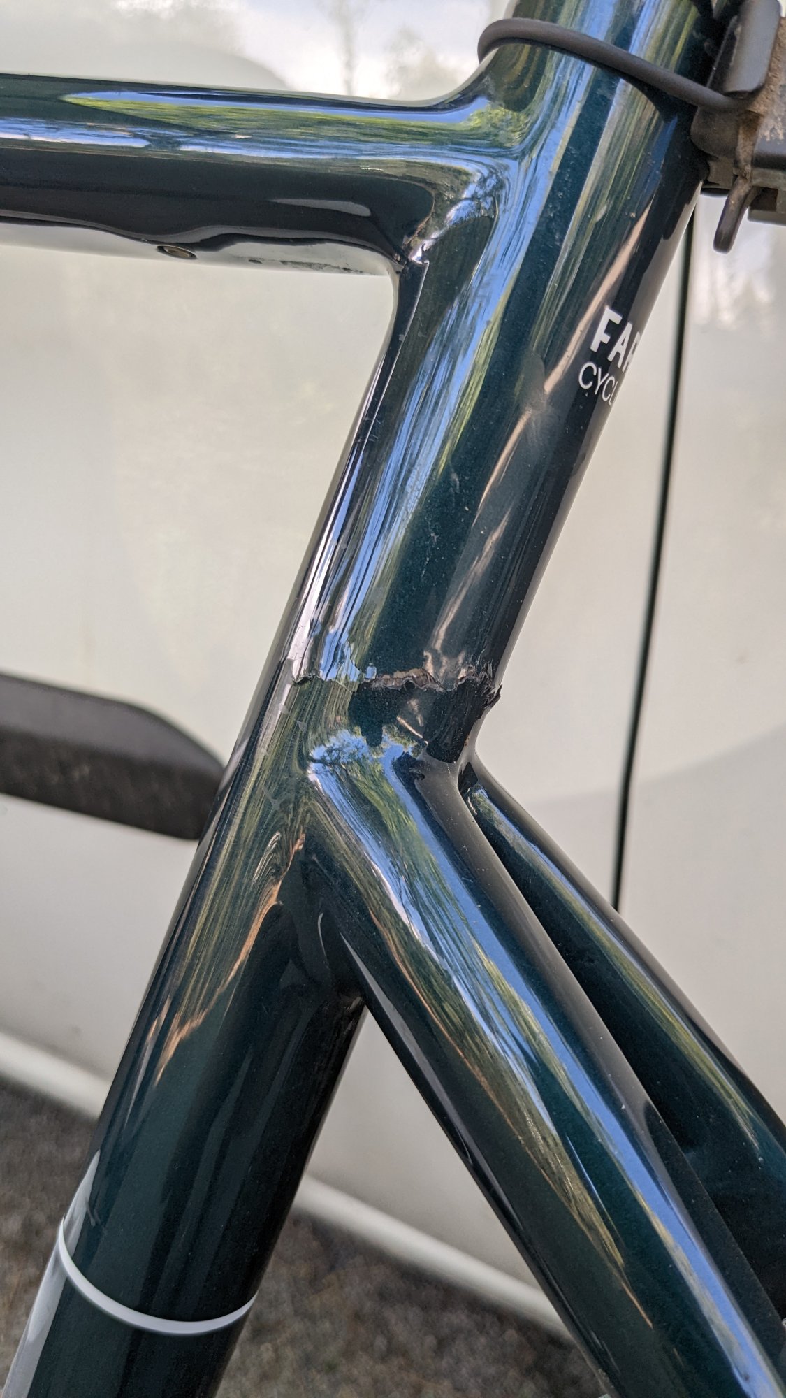

Hier ist so 'ne Fara Kiste mit gebrochenem Sitzrohr. Irgendwann lernen Hersteller vielleicht noch, wie man Dropped Seatstays für Disc baut.
https://www.reddit.com/r/bikewrench/comments/1n1dttq/got_this_crack_on_the_seat_tube_of_my_carbon/
Die Moderatoren vom Subreddits habens gelöscht, deshalb hier der Screenshot:
Schön das du den Überbegriff Hersteller verwendest, weil das wirklich vielen passiert.

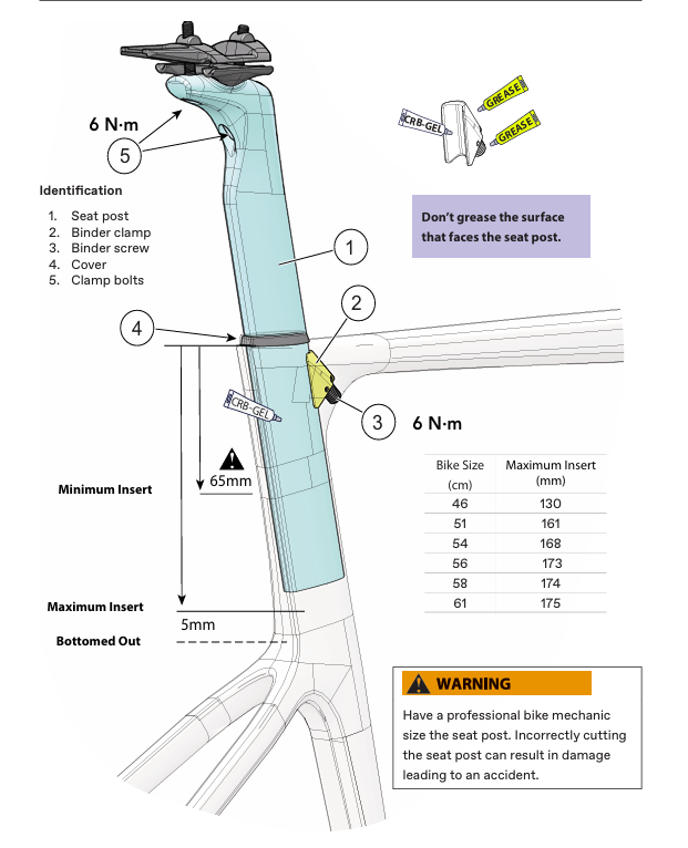

Dennoch wissen wir nicht, welche Einstecktiefe die Sattelstütze bei diesem Besitzer hatte und welche den die optimale ist, da es bei FARA keine Anleitung zu dem Fahrrad gibt.
Das kann jedem passieren, auch wenn der Hersteller sich mit einer Anleitung absichert und zuarbeitet.
Es muss nur ein dusseliger Fahrradverkäufer kommen, dir ein zu kleinen Rahmen verkaufen, weil er der Meinung ist, sowas lässt sich mit einem längeren Vorbau kompensieren, dadurch aber die Sattelstütze nachher zu weit rausschaut.
Sowas geht doch schon bei der Probefahrt los.
Jeder hat sein eigenes Süppchen, man muss Heutzutage in die Herstelleranleitung schauen.
Die Anleitung ist nur ein Beispiel, sie gehört nicht zu FARA.
Ja, die ging ca. bis zu der weißen Markierung, glaube sogar noch ein Stück weiter.
Die Sattelstütze von Fara hat auch eine Markierung für die Mindesteinstecktiefe.
Die Einstecktiefe der Sattelstütze, muss nicht zwingend mit der zugelassenen Einstecktiefe des Rahmens übereinstimmen! Die Sattelstützen können sogar zugekauft sein und die Markierung befindet sich anschließend woanders. Die Einstecktiefe einer normalen runden 0815 Sattelstütze ist nie weniger als 10cm, sie kann allerdings auch mal 11cm oder 12cm sein.
In dem Beispiel oben, ist die Sattelstütze für den Rahmen optimiert und sogar nur 65mm.
Diese Stütze darf nicht unterhelb der Sitzstreben sein.
Ob FARA da Richtwerte oder Tests gemacht hat weiß ich nicht.
Das müssten aber eigentlich der Rahmenhersteller, also die in China wissen.
Auf jeden Fall hängt der Schaden an deinem Sitzrohr, mit der Sattelstütze zusammen.
Ob FARA da Richtwerte oder Teste gemacht hat weiß ich nicht.
Das müssten aber eigentlich die Rahmenhersteller, also die in China wissen.
Keine Ahnung, aber weit genug drin war die Stütze auf jeden Fall.
Meinen Austauschrahmen habe ich direkt vom Zulieferer bekommen, inkl. einer neuen Sattelstütze.
Von daher sollten sie es eigentlich beurteilen können.
Das ist ja die Frage, wie weit darf sie drinnen stecken.
Nach der Markierung kommt noch mehr Stütze, darf die überhaupt soweit in den Rahmen oder muss sie eingekürzt werden. Fara muss das eigentlich dokumentieren oder irgendwo beschreiben und freigeben.
Erst dann, kann man mit Sicherheit sagen, ob das auch die richtige RH für die Person ist.
Viele Hersteller empfehlen ihre RH schon lange nicht mehr nur nach Körpergröße, sondern wie weit die Sattelstütze bei einer gewissen Schrittlänge im Rahmen steckt.
