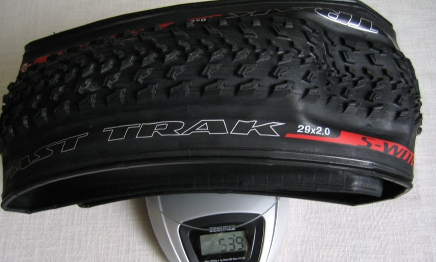

Specialized Fast Trak 29" 2.0 539g🪶

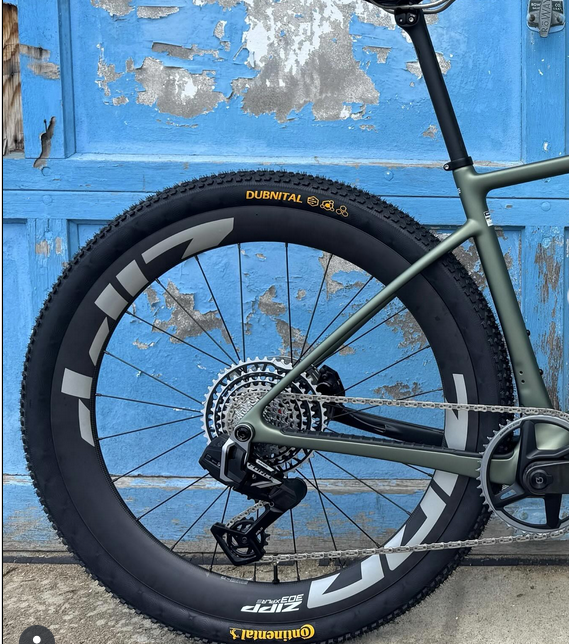

Auch bei dem Enve Mog fährt eigentlich keiner Gravelreifen. Ich würde sagen 90% sind auf Schwalbe Thunder Burts 2.1" unterwegs, mich eingeschlossen.
Neulich noch darüber gesprochen und schwups taucht das MOG mit 2.20 Dubnital Reifen auf.
Natürlich alles nicht freigegeben, sieht man ja auch selbsterklärend.
Echt ! 1,2bar .. da wäre ich raus.
Aber "Ihr" Crosser beschäftigt euch auch schon etwas länger mit Reifen & Druck als die Fahrer die von der Straße zum Gravel kommen :)
Nicht all zu steile These: "Reifendruck runter" wäre für Viele die sinnigere Alternative zu "Reifen so breit wie möglich".
Die These kann ich mit unter 60 Kg Körpergewicht natürlich leicht aufstellen.
Fahre selbst das MOG und hatte den 2.2er Conti montiert – der Abstand zum Sitzrohr war mir dabei zu knapp. Mit den 2.1" Schwalbe Thunder Burts bleiben dagegen überall, auch am Sitzrohr, mehr als 4 mm Luft. Für dieses Bike ist der Thunder Burt die ideale Wahl: Laut Rolling Resistance sowie den Tests von John Karrasch auf verschiedenen Untergründen ist er der schnellste Reifen – deutlich schneller als 40er oder 45er Modelle.
