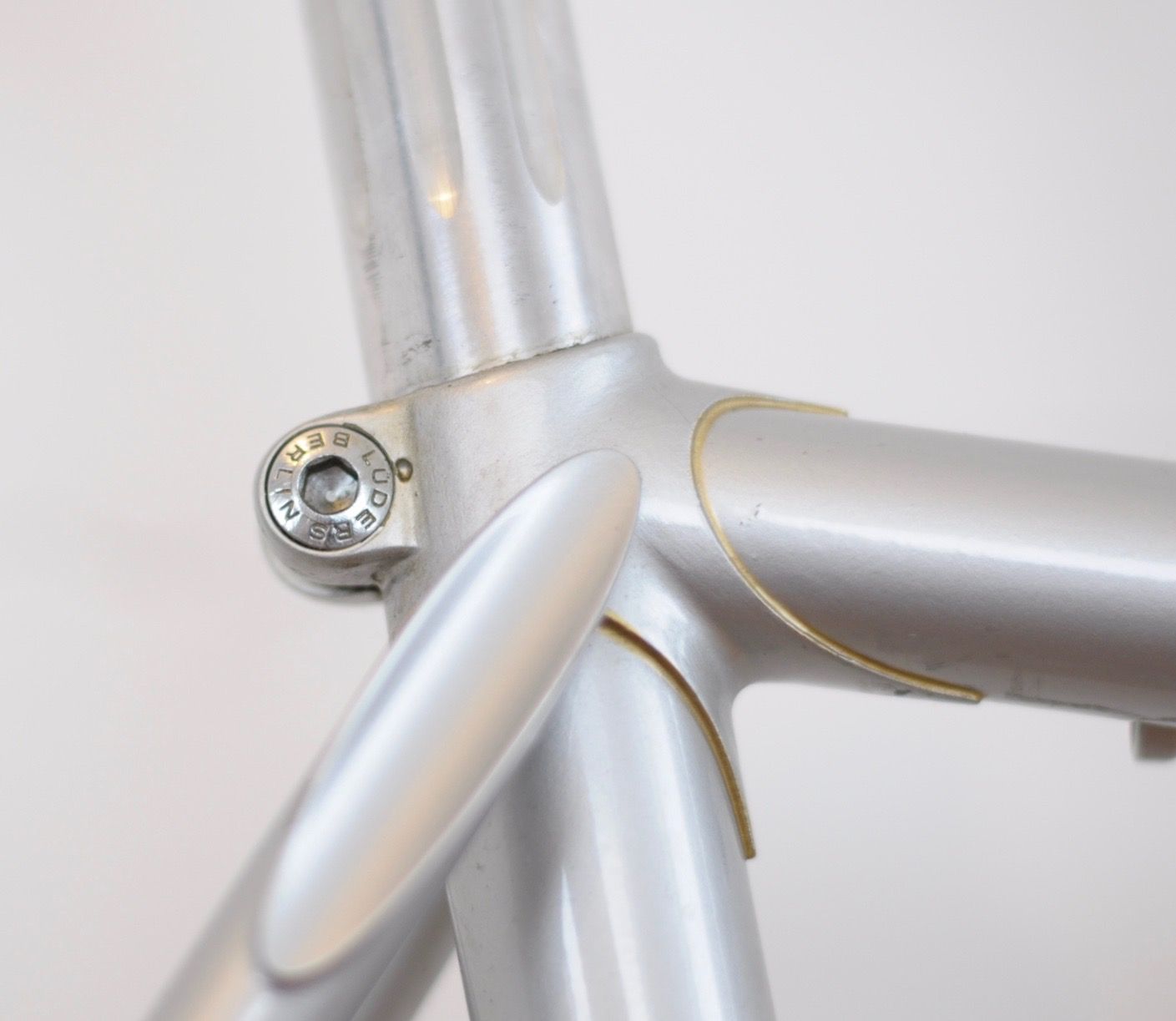

Dabei waren zum Glück alle LÜDERS BERLIN-Bolzen; Einmal für die Sattelklemmung...
...zweimal für die Bremsen.

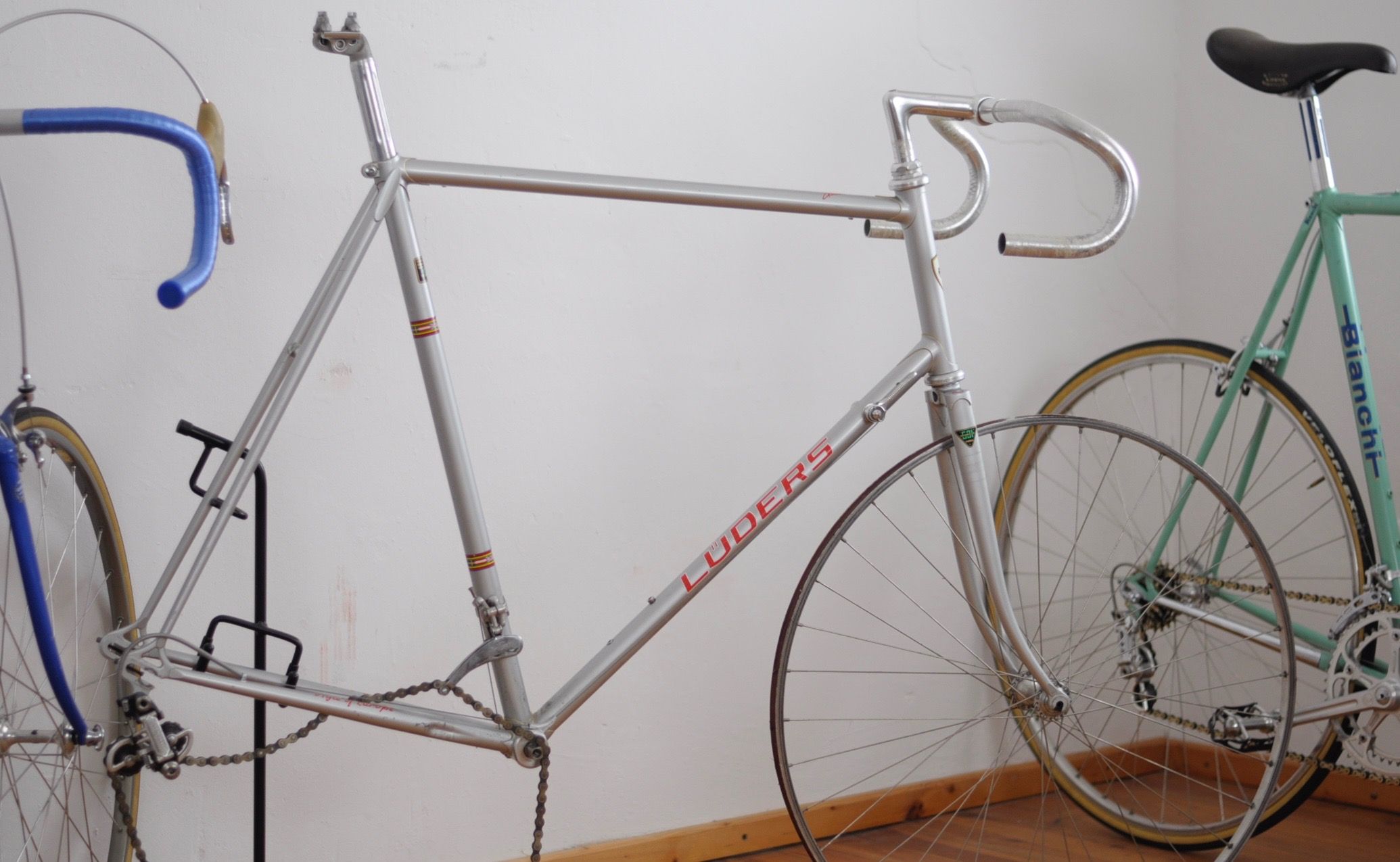

Dies soll mein Lüders werden. Der Zustand ist wirklich besonders gut. Noch ist es nicht vollständig. Dies kann bei mir auch noch eine ganze Weile dauern, also bitte ich jetzt schon einmal um Geduld.

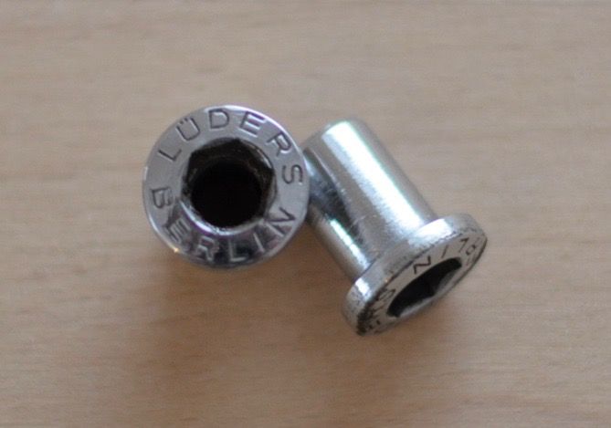

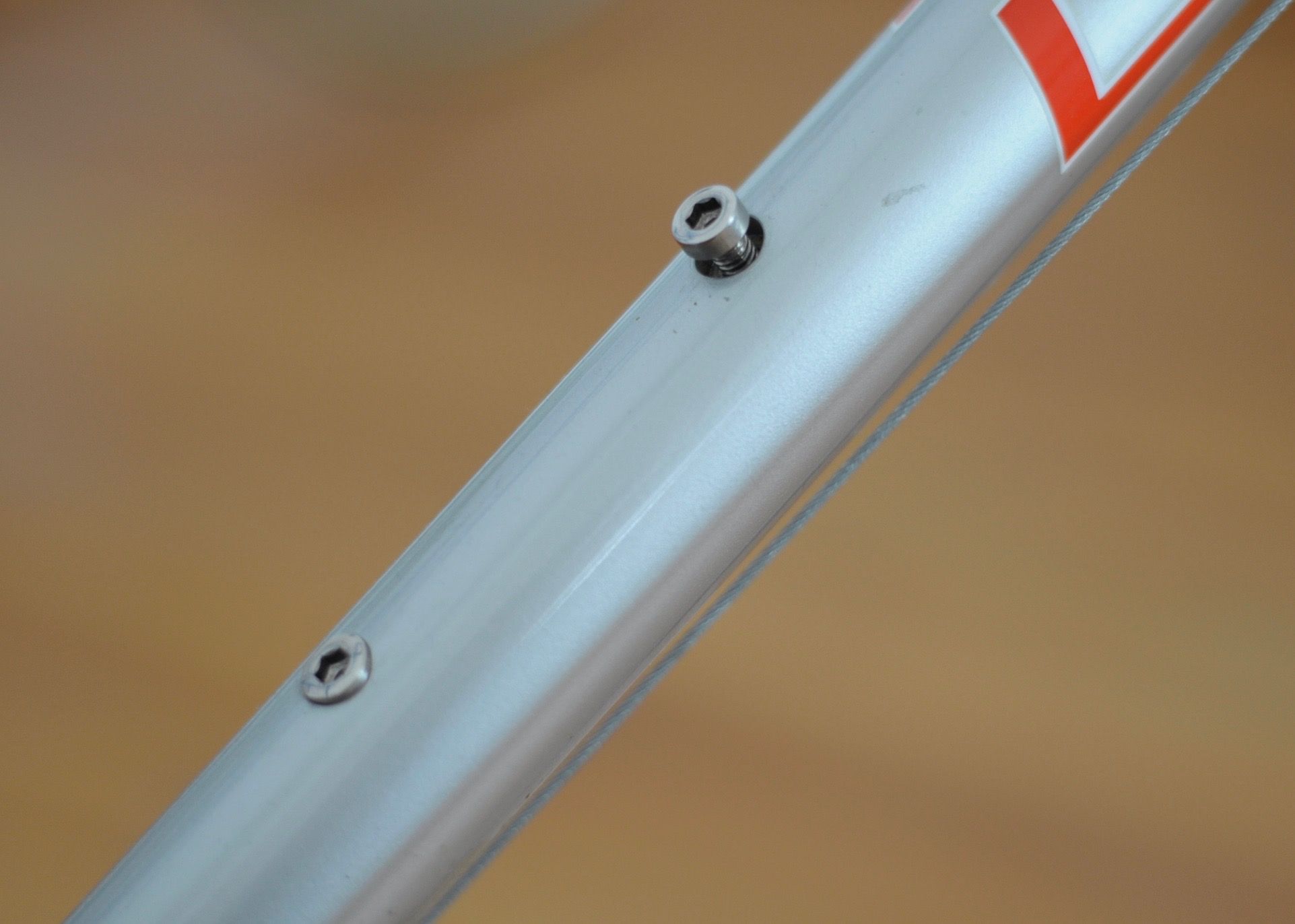

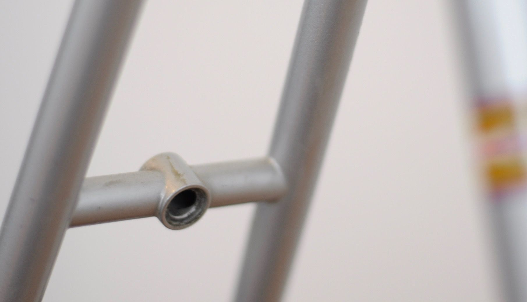

Schön sind auch die versenkten Bolzen zur Flaschenhalterbefestigung. Eigentlich sollte man es sich hier sparen einen Halter darüber zu schrauben!

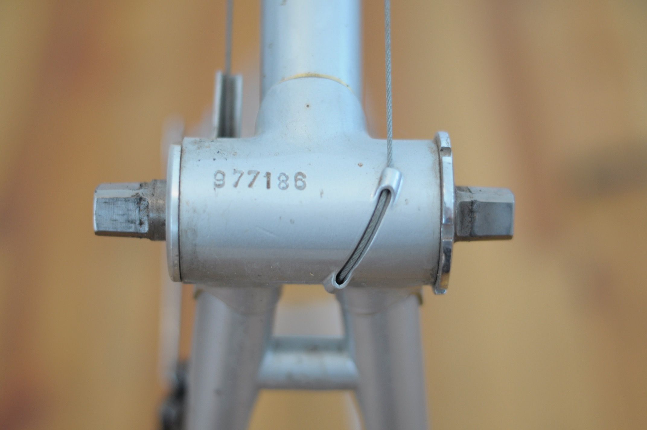

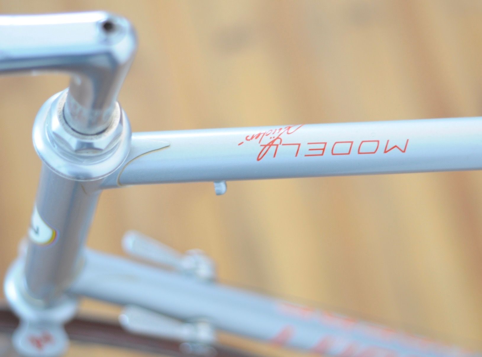

Die Schaltzüge sind für hinten über und für vorne unter dem Tretlager verlegt. Aus der Einstanzung lässt sich das Baujahr 1977 ableiten, oder?

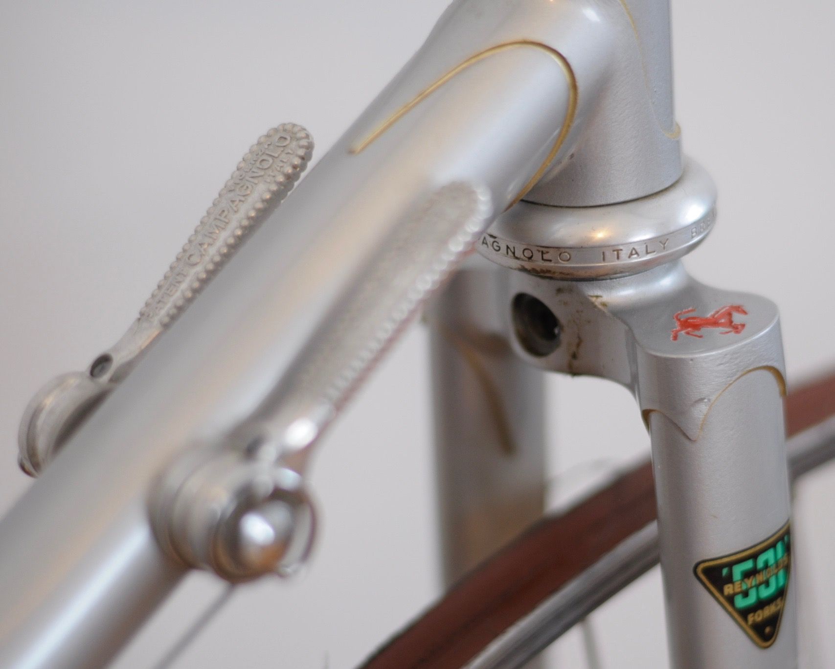

Bremszugführung mit Anlöthalterungen auf der Seite des Oberrohres!
Soweit so gut. Record Kurbel ist dabei. Neue Record Bremsgriffe habe ich im Keller. Es fehlt: Bremskörper, Pedalen, Sattel, Krimskrams und vor allem ein schöner Laufradsatz. Alles sollte dem Zustand des Vorhandenem entsprechen, denke ich mir jetzt.

Frage zum Steuersatz: Gab es 1977 schon den Alu-SuperRecord mit der dicken Unterlegscheibe? Ich denke nicht, das dieses Teil an meinem Rad einmal nachgerüstet wurde.

Die Campa SR kam mWn in 1974. Da aber bei Campa nicht zwangsläufig alle Teile gleichzeitig gelaunched wurden, kann es schon sein, daß der Alusteuersatz ein paar Monde auf sich warten ließ; allerdings war er dann in 1977 auf jeden Fall schon da. Im 1977 Brügelmann findet er sich.
Genaueres können sicherlich Campa Altertumsforscher aufgrund der ersten Erwähnung in den einschlägigen Katalogen sagen.

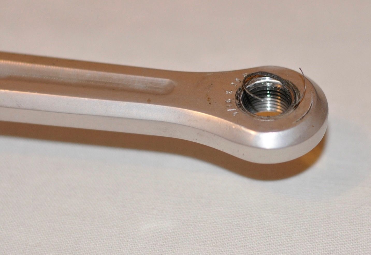

Problem: in den Kurbeln stecken noch die Achsen französischer Pedalen. Die habe ich bislang mit normalen Anstrengungen (Kriechöl + Inbus + Rohr zur Hebelverlängerung) nicht heraus bekommen. Könnten diese Pedalachsen ein nicht passendes Gewinde besitzen? Hat da jemand die schönen Kurbeln für immer mit diesen Lyotard zusammenschrotten wollen? Werde wohl meine Anstrengungen ausweiten müssen!

Es ist vollbracht! Mit Geduld, Heißluftfön, Schraubstock und noch mehr Kriechöl hat es funktioniert. Die Pedalen wurden wohl vom Unglaublichen Hulk persönlich reingewichst! Mal schauen ob die sonst nahezu perfekte Kurbel mit Schneidwerkzeug wieder schöne Gewinde bekommen kann?
das passt, in meinem 75er Style of Europe war/ist der auch verbaut.
