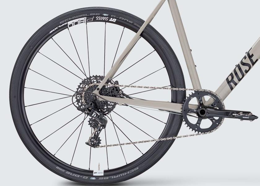

Sind sie. Beim MTB kann ich mich damit gerade so arrangieren, beim Gravel / RR ist mir das zu viel zumal der Nachteil in der Endgeschwindigkeit. Ich warte wahrscheinlich auf die hoffentlich bald kommende GRX Version.

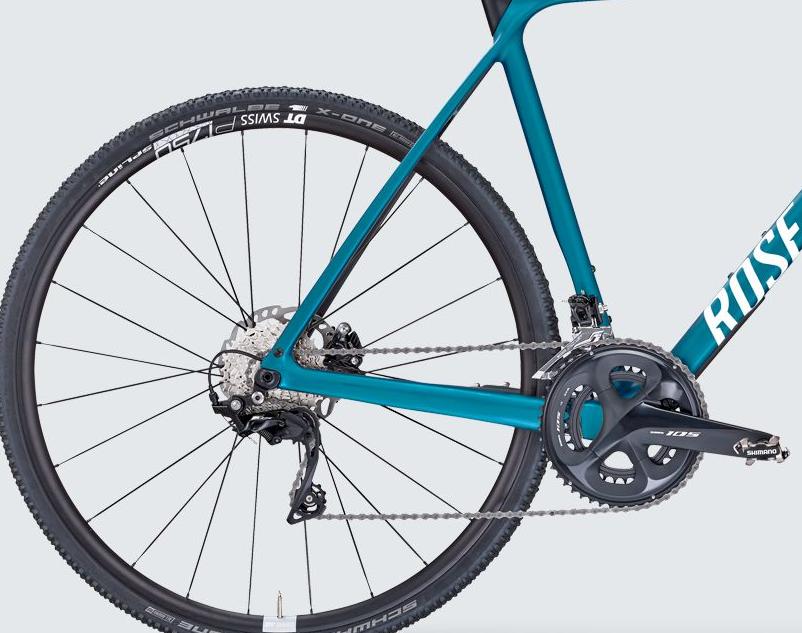

Für Gravel also nicht Cyclocross würde ich eine 2 Fach nehmen46/36 oder 50/36. Da hast du nicht so grosse Sprünge wie beim Mono. Ich fuhr 105 und Ultegra. Die Ultegra schaltet schon feiner. Also da würde ich persönlich die 300 Euronen investieren.

Die Standard-Übersetzung beim Rose Backroad ist 50/34 mit 11-32 Kassette. Ich frage mich, warum man da nicht die 11-34 Kassette einbaut wie bei vielen Marathon-Rennrädern. Dass der kleinste Gang 1:1 ist, ist an steilen Anstiegen ein ziemlicher Vorteil. Aber die bei Rose machen das bestimmt auch individuell, wenn man es haben möchte. Mein zweiter “Geist“ (Ghost Nivolet 6.8) hat die Ultegra 8000 mit 50/34 und 11-34 Kassette. Das ist eine echte Gemse, was Steigungen angeht.
Das 46er Kettenblatt würde ich nicht nehmen, da ist die Endgeschwindigkeit kleiner als bei meinem Trekkingbike mit XT-Ausstattung, das ist schon peinlich. Neulich bin ich mit dem einem Gravel-Biker davon gefahren.

Du kannst für 5€ Aufpreis die 34iger Kassette verbauen lassen (im Konfigurator auswählbar).
Ein 46iger KB reicht dir nicht? Du trittst (dauerhaft mehr als 45-60km in der Stunde auf der Geraden?😳😳😳
Das du dem Gravelbiker weggefahren bist sagt nichts über die Übersetzung aus.Es kann auch sein, dass du fitter bist, er nicht so schnell fahren wollte, etc..;)
Selbst mit der 1x11 fach mit 40 Zähnen kannst du noch bei 110 1/min über 50km/h fahren.
Wir haben hier Anstiege im Gelände die will ich nicht mit 1:1 fahren, da ist selbst 30x42 für nicht gut trainierte noch herausfordernd. Zumal man auch passende Reifen/ ausreichend Grip haben muss.

Am Trekkingbike habe ich als größte Übersetzung 48:11, brauche ich öfters auch mal in der Ebene: bei Rückenwind im Neckartal bis 45km/h. Bei leicht bergab auch. Die Maximalgeschwindigkeit sowohl auf dem Trekkingbike als auch mit dem Rennrad ist so um die 60 km/h. Beim Rennrad würde noch mehr gehen, ist mir zur Zeit aber nicht ganz geheuer. Der Durchschnitt ist beim Rennrad natürlich höher als beim Trekkingbike. Wenn man mal ordentlich dabei ist mit dem Radeln, lässt man es halt auch immer wieder mal ordentlich “krachen“.
Wegen der 1:1 Übersetzung: ne kleinere Übersetzung habe ich noch bei keinem Rennrad gesehen. Nur bei MTBs und Trekkingbikes. Es ist auch noch nicht allzu lange möglich. Die Ultegra 6800 schafft nur 11-32 Kassetten. Erst die Ultegra 8000 und die 105 7000 Schaltgruppen können das mit der HG800 bzw. HG700 Kassette, beide 11-34.

Ja was auch sonst bei 1fach für eine große Übersetzungsbandbreite. ;)

Und jenachdem ob du halt mehr Straße oder mehr im Gelände fährst würde ich mir das gut überlegen ob 1fach oder 2fach. Wenn du so wie ich das Rad mit Zweitlaufradsatz für verschiedene Einsatzzwecke willst ohnehin nur 2fach.

Mal als kleines Update: Ich war mittlerweile bei Rose und bin das Backroad gefahren. Gefiel mir sehr gut. Das Grail war auch ein schönes Rad aber ich hätte mir die Lenkerposition minimal anders gewünscht und die Hoverbar verhindert leider Anpassungen. Die Geometrie des Backroads hingegen hat schlicht gepasst, wäre aber außerdem eh etwas anpassbar gewesen.
Sowohl bei Canyon als auch Rose habe ich Carbon- und Alu-Rahmen probiert und jeweils mit den Schaltungen, die halt gerade verfügbar waren, bin nun also gefahren Ultegra, DI2 und SRAM Force, eine 105 hatten sie nicht an den Demorädern. Eigentlich wollte ich die 105 kaufen, hätte sicherlich mehr als gereicht.
Aber ohne Angabe objektiver Gründe, rein subjektives Gefühl: Von den gefahrenen mechanischen Schaltungen fand ich die SRAM am angenehmsten. Gefühlt nicht besser oder schlechter als die Shimano, aber ich mochte die Einhebelbedienung. Ob das die knapp 330EUR Aufpreis gegen Shimano 105 wert ist (ist unwesentlich teurer als Ultegra), naja, wahrscheinlich nicht, die Shimanos konnte ich ja auch tadellos schalten. Aber wie gesagt, ich fand es halt schöner mit der SRAM-Logik und wollte bei der Gesamtausgabe nun nicht das System kaufen, dass mir nur am zweitbesten gefiel.
Die SRAM Force wird mit 2-11 allerdings im Backroad Gravel nicht angeboten, wohl aber im Backroad Cross. Also habe ich ein Backroad Cross Force im Konfigurator eingestellt und sämtliche Anbauteile (Lenker, Räder, Reifen, etc.) so umgestellt, dass sie dem Gravel-Standard entsprechen. Damit entspricht das Rad also exakt dem Backroad Gravel Ultegra, nur halt mit SRAM Force 2-11; die Reifen sind identisch, kommen aber mit schwarzen Flanken (gefällt mir besser, vor allem am gewünschten Sand-Black). Das Rad ist bestellt.
Kommt mit 50-34 / 32-11. Also leider nicht ganz 1:1.
Ich werde es erst mal so probieren, sollte es mir nicht gefallen ist eine andere Kassette ja auch noch schnell gekauft und montiert, soweit ich weiß kann man die Kassetten von SRAM und Shimano gegeneinander austauschen.

Wenn ja wenigstens Standard mäßig 10x42 Kassetten verbaut würden, aber so sind es noch mal 5km weniger an Geschwindigkeit im Vergleich zur 11x42 und je nach Konfiguration macht das schon ordentlich was aus.
Bei 110 U/min und gleicher Entfaltung im leichtesten Gang:
42 mit 11/42 = 55,4km/h
42 mit 10/42 = 61,0km/h
34/50 mit 11/34 = 66km/h
Bei einer 2 fach Gravel Unter-/Übersetzung mit 30/46 (macht in meinen Augen im Gelände mehr Sinn, wenn man nicht im Flachland wohnt) sieht es so aus bei 110 U/min und gleicher Entfaltung im leichtesten Gang:
37 mit 11/42 = 48,8km/h
37 mit 10/42 = 53,7km/h
30/46 mit 11/34 = 60,7km/h
