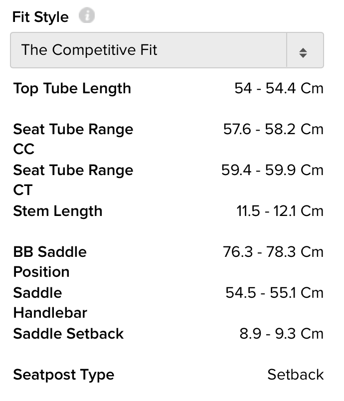

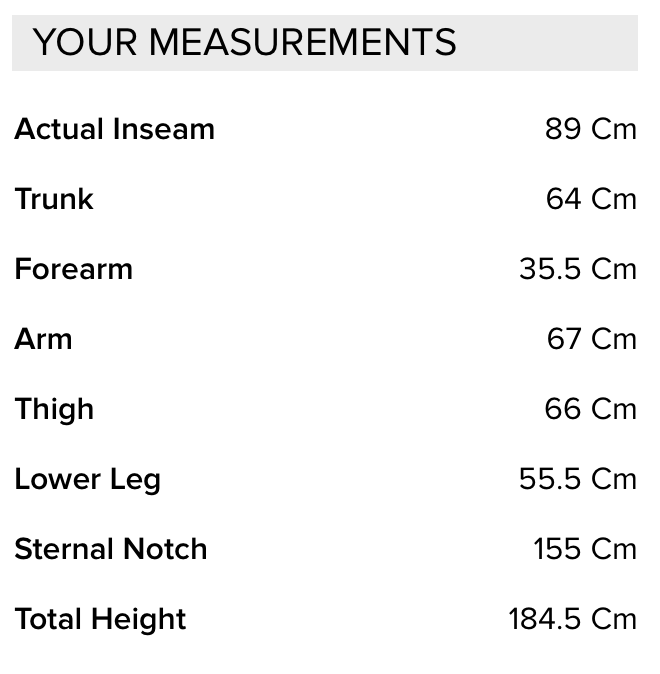

Neben Unsicherheiten bei der Ausstattung habe ich vor allem Probleme mit der richtigen Größe. Dies sind meine Maße und die empfohlenen Radmaße laut CC:
Wenn ich die von CC empfohlene Oberrohrlänge als maßgebliches Kriterium nehme, kommen völlig andere Rahmengrößen heraus, als wenn ich die Berechnungen durch die Hersteller befrage, konkret:
Cube Attain
Herstellerempfehlung: 56 oder 58
CC: 53
Canyon Endurance
Herstellerempfehlung: M oder L
CC: S
Rose Pro SL
Herstellerempfehlung: 59
CC: 55
Radon R1
CC: 53
Da kommen ja schon teilweise krass unterschiedliche Werte raus, und nirgends die selbe Größe. Bei Canyon kann ich auch meine Körpergröße gar nicht wählen (184,5). Bei 184 kommt Größe M, bei 185 kommt L.
Ich habe auch mal bei Roadbike.de geschaut aber dort braucht man die Länge des Vorbaus zum bestimmen der Oberrohrlänge, und die wird fast nie angegeben. Für das Canyon würde da sogar das XL rauskommen glaube ich, also wieder ein völlig anderes Ergebnis.

Bei der Größe schaue ich vorrangig nach dem Reach (Reichweite). Ausgehend von Größe L bei Canyon, wären das maximal 390. Bei Rose also eher eine 56.
Da kommt man an einer Probefahrt nicht vorbei. Egal welche Marke man dafür nutzt. Erst dabei merkt man, ob man sich gut in allen Lenkerprositionen fühlt ( Also z.B. ohne Probleme in der Bremsgriffposition Zug aufbauen kann). Dann hat man hoffentlich irgendwo eine Größentabelle zu dem getesteten Rad und kann sich daran orientieren. Leider sind die Sprünge je nach Hersteller sehr unterschiedlich.

Ich hätte jetzt eher gedacht, dass eine kürzere Oberrohrlänge zu einer aufrechten (weil nicht so gestreckt) Haltung führt. Jedenfalls komme ich mir immer recht gestreckt auf Rennrädern vor... aber vielleicht muss man sich nur daran gewöhnen, ist halt auch kein Cityrad😃 Hört sich auf jeden Fall gut an und bestärkt mich hinsichtlich des Canyon
wer hat dich vermessen?
von allen aufgelisteten Rädern halte ich das für die dümmste Übersetzung.
Vermessen haben mich mit etwa 4 Jahren Abstand zwei verschiedene Personen, mit geringen Abweichungen (bis 1cm). Nicht professionell allerdings

Ich frage, weil an dir alles etwas größer bzw. länger ist als bei mir, du aber trotzdem ein deutlich kürzeres OR empfohlen bekommst. Irgendwas ist da seltsam.
Naja du siehst ja die Daten, die ich eingegeben habe. Ob sie jetzt richtig gemessen wurden, ändert ja nichts daran, was CC daraufhin vorschlägt.
