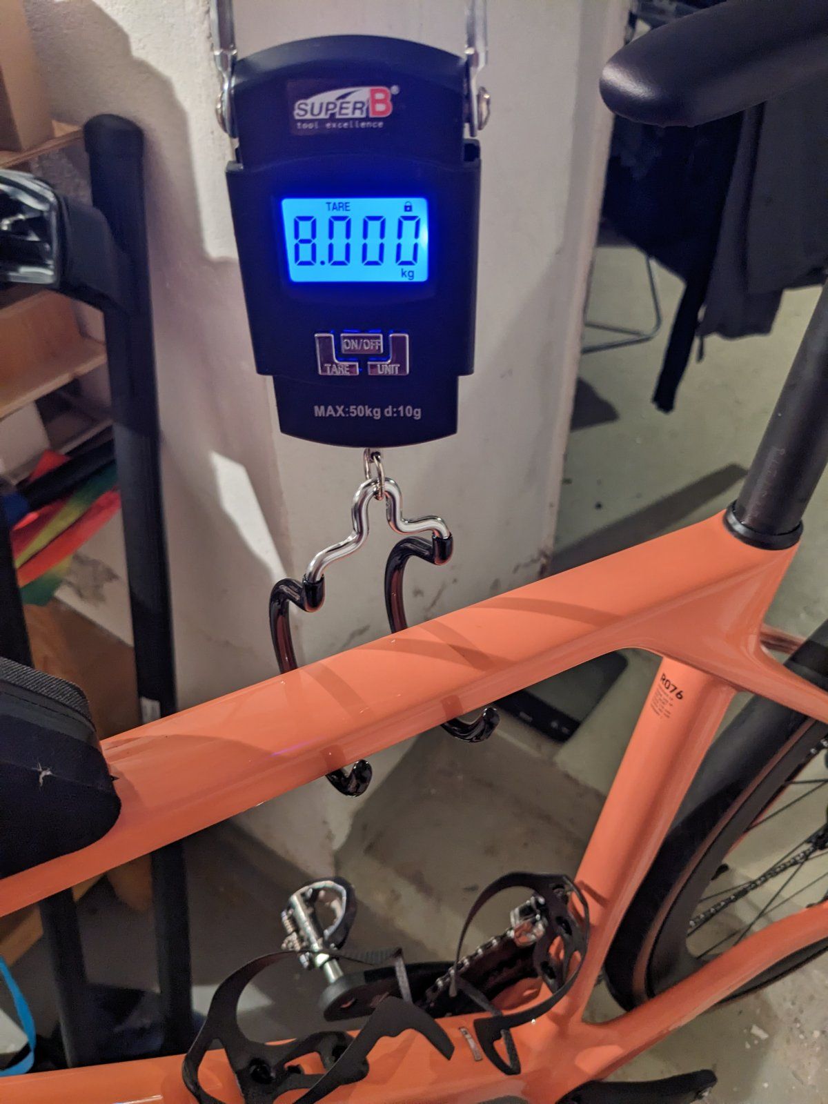

Das frag ich mich halt auch. Zumal ich es ja hier fertig stehen hab mit genau deiner Berechnung (H31, S13 und 1400g Laufradsatz) und da komm ich mit sqlab612 und Shimano PD es600 Pedalen auf genau 8kg. Und da ist schon ne leichtere Kassette als in deiner Liste drauf (ultegra 11-32). Gut, ich hab noch die Tasche auf dem Oberrohr, die war aber leer beim wiegen

Das frag ich mich halt auch. Zumal ich es ja hier fertig stehen hab mit genau deiner Berechnung (H31, S13 und 1400g Laufradsatz) und da komm ich mit sqlab612 und Shimano PD es600 Pedalen auf genau 8kg. Und da ist schon ne leichtere Kassette als in deiner Liste drauf (ultegra 11-32). Gut, ich hab noch die Tasche auf dem Oberrohr, die war aber leer beim wiegen Anhang anzeigen 1228949
Der SQ Lab ist schwer (Active 2.1 in 15cm 242g GEWOGEN) und Metall Pedale sehe ich auch - da geht dann noch ein bisschen was..
Wie gesagt, 179g. Ohne Active und in 13er Breite.
Shimano PD-ES600. Wiegen 284g.
Alles selbst gewogen, nicht aus dem Netz gesucht.
7.8kg CF SL 8 in Medium
Der SL Rahmen ist noch ein Stückchen leichter als der nicht-SL den ich habe. Medium ist meiner auch.
Klar geht da noch was. Aber muss garnicht. Das ist halt immernoch ein Endurance Rad und kein Leichtbauprojekt. Dafür wäre das einfach der falsche Rahmen. Ich bin mit 8kg zufrieden. Wenn ich die Tasche ab mache zeigt die Waage wahrscheinlich <8,000 an :D
