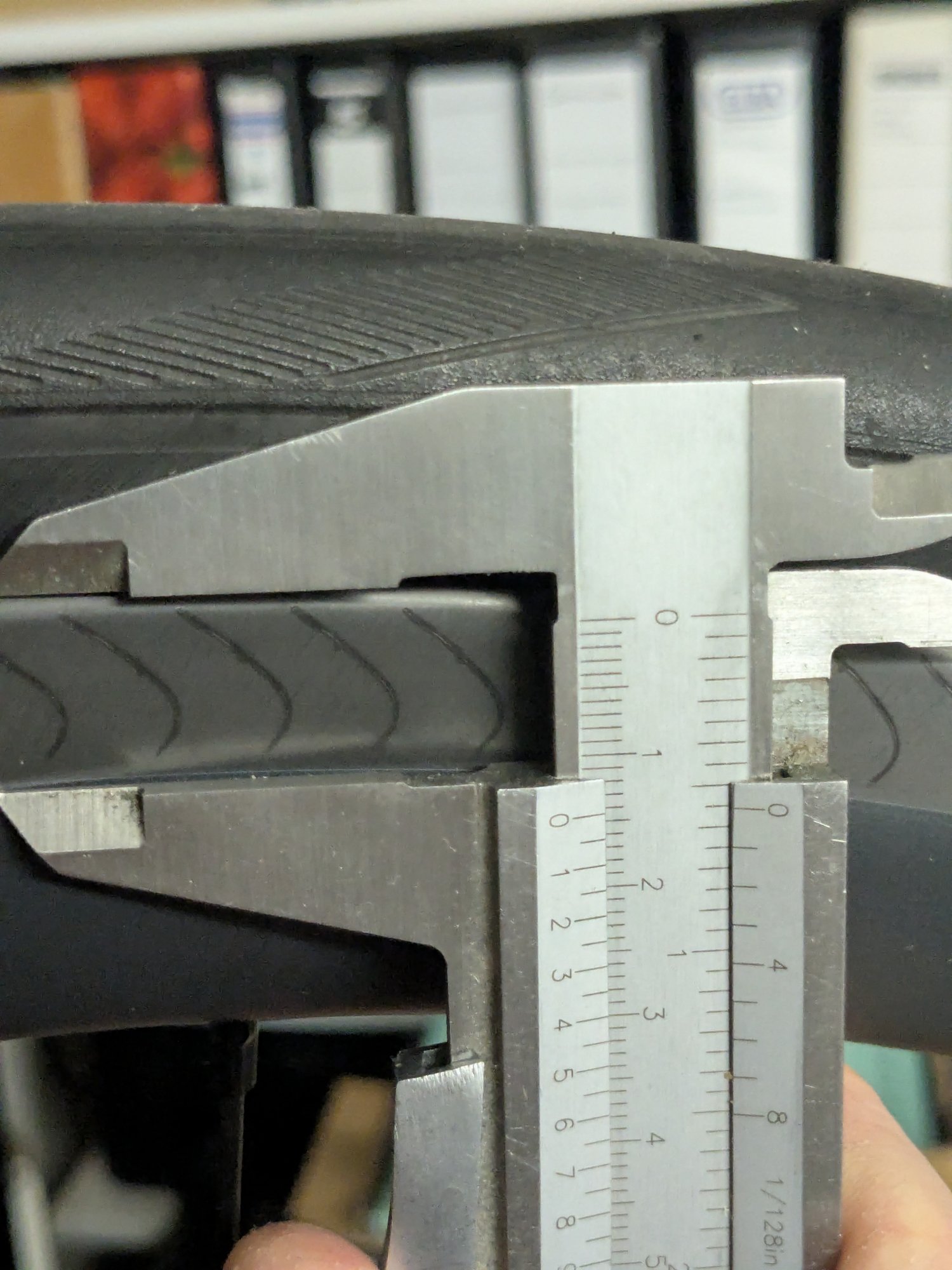

Die Bremsflanken sind nicht gleichmäßig tief bis zur Felgenflanke abgedreht, bis zu 2mm Unterschied.. Ist das "normal", d.h. bei anderen Herstellern auch so - oder hier einfach das was man für den Preis erwarten kann?
Kannst du vll ein Bild reinfeuern?
So sieht das aus.
