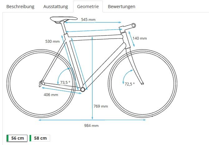

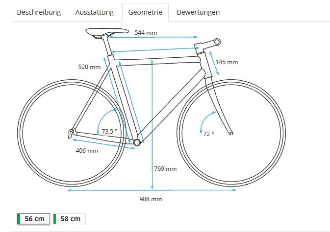

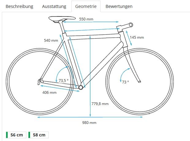

Radon Ignite 56 cm
Radon R1 56 cm
Radon Sage Carbon 56 cm

Alle drei Rahmen haben ein zu langes Oberrohr und zu kurzes Steuerrohr (in Kombination gesehen).
