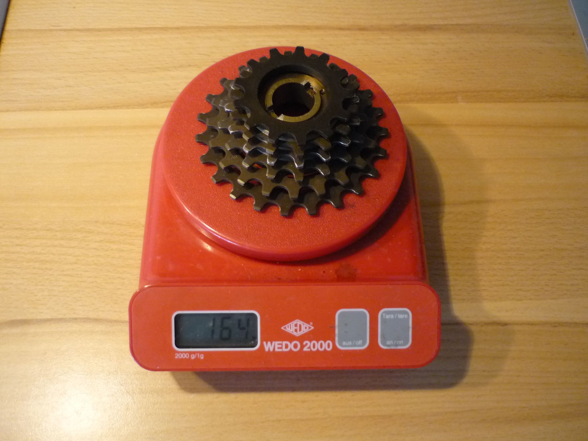

Da ich plane meine französische Prinzessin bei der "Hessischen Fahrt des Grauens" zu fahren bin ich heute etwas erschrocken da dor die leichteste Übersetzung 42/24 war.
Damit komme ich keine richtigen Berge hoch und ganz sicher nicht auf den Feldberg(Ts).
Also war ein Update nötig.
Den 6'er MF-7400 mal eben gegen einen 7'er MF-7400 mit max 26 getauscht:
____
Das alte Mistding saß so fest das ich froh war den Abzieher vernünftig gesichert zu haben:

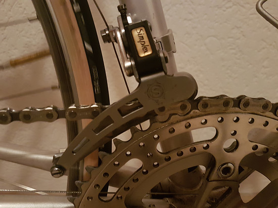

Vor einiger Zeit hatte @crispinus den UW im Angebot der meinem Rädchen noch fehlte. Also habe ich hemmungslos zugeschlagen. Wenn ich irgendwann das passenden Spidel SW finde habe ich für den UW bereits das passende Schild :D :
Vom Gewicht her ist der Unterschied wirklich marginal :D:

Dann kam noch ein 38 Blättchen, die neue 8'er Connex und frisch geputzte und geschmierte Schaltungsröllchen and Rad:
Die Gesamtansicht ist zufriedenstellend. :)
Jetzt dürften alle schrauberischen Vorbereitungen abgeschlossen sein.
