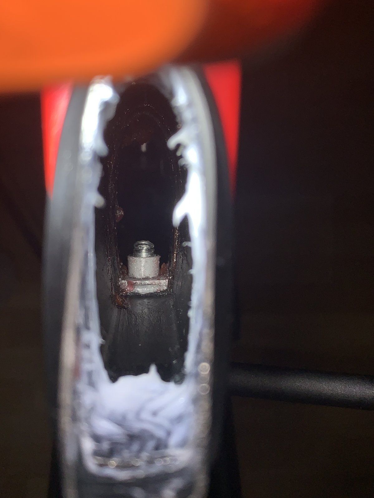

Hi Community,
hat jemand Tipps wie man die Sattelklemme des Canyon Aeroad CF SL austauschen kann? Diese ist bei meinem heute gelieferten Neurad defekt, die schwarze Kappe ist abgefallen (in den Rahmen, ich hab sie rausholen können).
Leider liegt die Klemmschraube tiefer im Rahmen als mein Finger lang ist..Habe Reparaturtermin beim
Servicepartner in München in 2 Wochen, aber wenn der dann erst die Schraube bestellt dauert die ganze Story länger als 30 Tage nach Neukauf ;)
Bilder anbei, freue mich auf Tipps, vllt bekomme ich es selbst schneller hin sonst wird das ein sehr frustrierter Start mit meinem Aeroad..

Räder raus und Rad auf den Kopf stellen und schütteln ? Magnetstab / Greifer ? Krallengreifer für 5 Euro aus dem Baumarkt ?
Die kann er doch einfach heraus drehen?
Achso, Du meinst er bekommt die schwarze Kappe nicht auf die Klemmschraube drauf die noch in den Rahmen geschraubt ist weil seine Finger nicht lang genug sind. Ok. Dann würde ein Holzstab mit doppelseitigem Klebeband helfen, die Kappe dranheften und ab in den Rahmen. Oder ein Loch in den Holzstab bohren, die Spitze der Kappe reinstecken und ins Sattelrohr halten. Denn Canyon muß das ja auch irgendwie hinbekommen.
Mal abwarten was er dazu sagt was an der Klemme defekt sein soll.
Ich bin nicht sicher ob die Klemme überhaut abfallen hätte dürfen. Das Gewinde der Schraube sieht auch beschädigt aus. Holzstab und doppelseitiges Klebeband teste ich :)
Ich würde:
1. Den Rest der Schraube weiter reindrehen bis er innen rausfällt. (Fahrrad auf dem Kopf stehend)
2. Versuchen die zwei Teile wieder zu verbinden.
3. Das Ganze dann mit dem Holzstab mit Klebeband oder Loch, oder Pinzette, Schweißdraht mit Schlaufe, oder wie auch immer innen vor das Gewinde positionieren und von außen mit den Inbus wieder reindrehen (eigentlich rausdrehen, wenn man die Drehrichtung nimmt).
Falls 2. nicht geht, auf das neue Teil warten.
Ich würde:
Sehe ich genauso. Notfalls 10 Euro in solch eine Zange investieren oder man nimmt eine Ratsche mit einer Nuss, die man die Schraube inkl. Gummistopfen einlegt. Evtl. schaffte man es auf diese Weise sogar den Gummistopfen wieder drauf zu drücken.

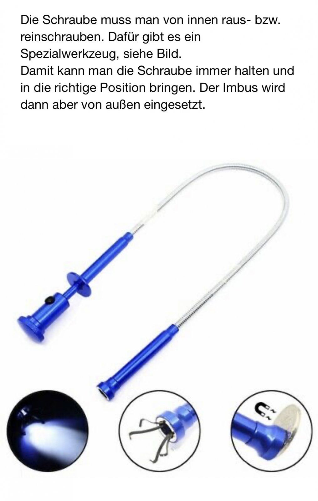

Das ist das Werkzeug das mir Canyon empfiehlt…gut dass ich nicht weiß woher ich das beziehen soll. Ansonsten mit den Zangen muss man sich mal die Größe des Lochs vorstellen. Da seh ich dann nix mehr wo ich gerade bin, trotz Stirnlampe ;)
Wie gesagt, ich probiere alles bzw. ansonsten der Servicepartner. #Frust
siehe mein Tip oben: Krallengreifer

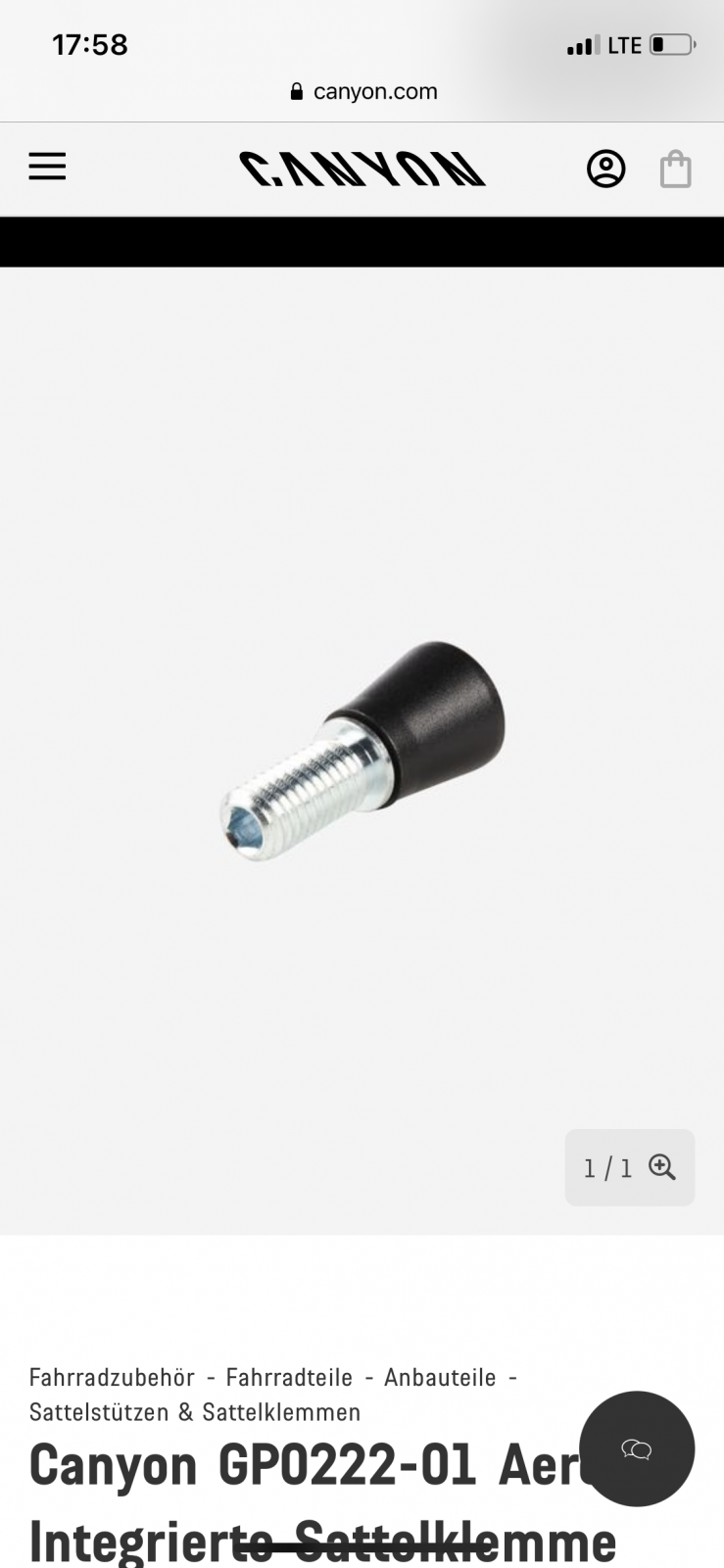

Das neue Teil ist heute gekommen. Die Kappe ist mit der Schraube fix verbunden, die kann gar nicht abfallen. Die alte Schraube war einfach defekt / kaputt, die irgendwie zusammenzukleben spar ich mir.
Alte Schraube hab ich nach innen rausgedreht und aus dem Rahmen bekommen.
Neue Schraube hab ich mit Faden und zuziehbarer Öse einführen können, bin mit dem Innensechskant von außen durch das Loch und habe es gerade ins Gewinde führen können.
Nach ca. der Hälfte der Gewindelänge ist der Widerstand beim drehen so groß geworden dass ich abgebrochen habe.
Entweder der Service machts oder das Ding geht direkt an Canyon zurück, ich hab kein Bock mehr.

Sattelklemme ist gefixt, das Gewinde wurde nachgefräst und jetzt sitzt alles wieder perfekt.
Der Service hatte das Spezialwerkzeug auch nicht und musste schmunzeln bei der Nachfrage wie er die Schraube eingesetzt hat ;)
