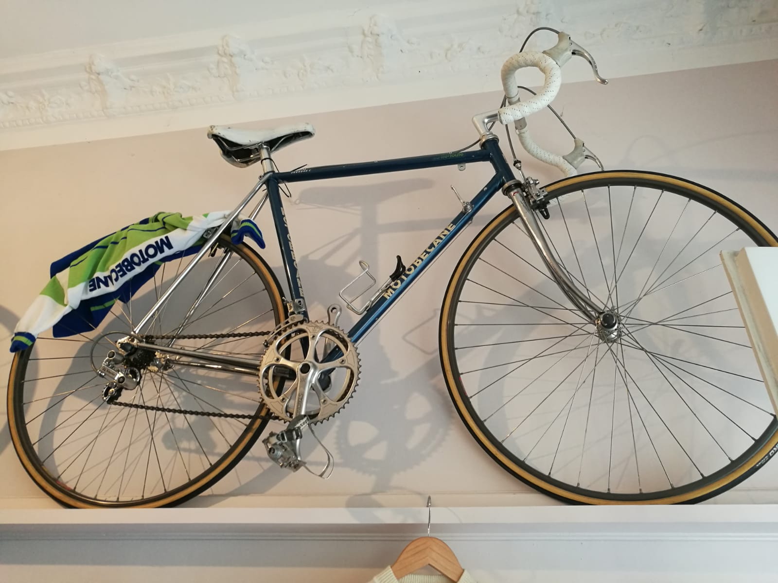

So nun hatte ich, mal wieder, ein Rad über das ich nicht viel weiß und recherchieren musste.
Relativ schnell war klar das es sich um das High End Rädchen von Motobecane handeln musste. Doch ist es wirklich "nur" ein Team Champion? Da sind ein paar Details die mich stutzen lassen. Also weiter stundenlang im Web recherchiert, mit einem Franzosenversteher gesprochen und dann wurde klar das es sich um ein originales Team Rad aus dem Jahr 1982 handelt. Ich und mein Dussel, bei Peugeot starte ich mit einem PY10 CP und jetzt das. :D

1. Das Frameset, etwas aufpoliert, so lassen und damit die Geschichte erhalten.
2. Das böse Wort....NEULACK....und es erstrahlen lassen wie es 1982 gefahren wurde.
Ich bin noch nicht sicher wie das weitergeht.
Auf alle Fälle wird aber noch die Kurbel und die Pedale getauscht.
Das MUSS. :D
