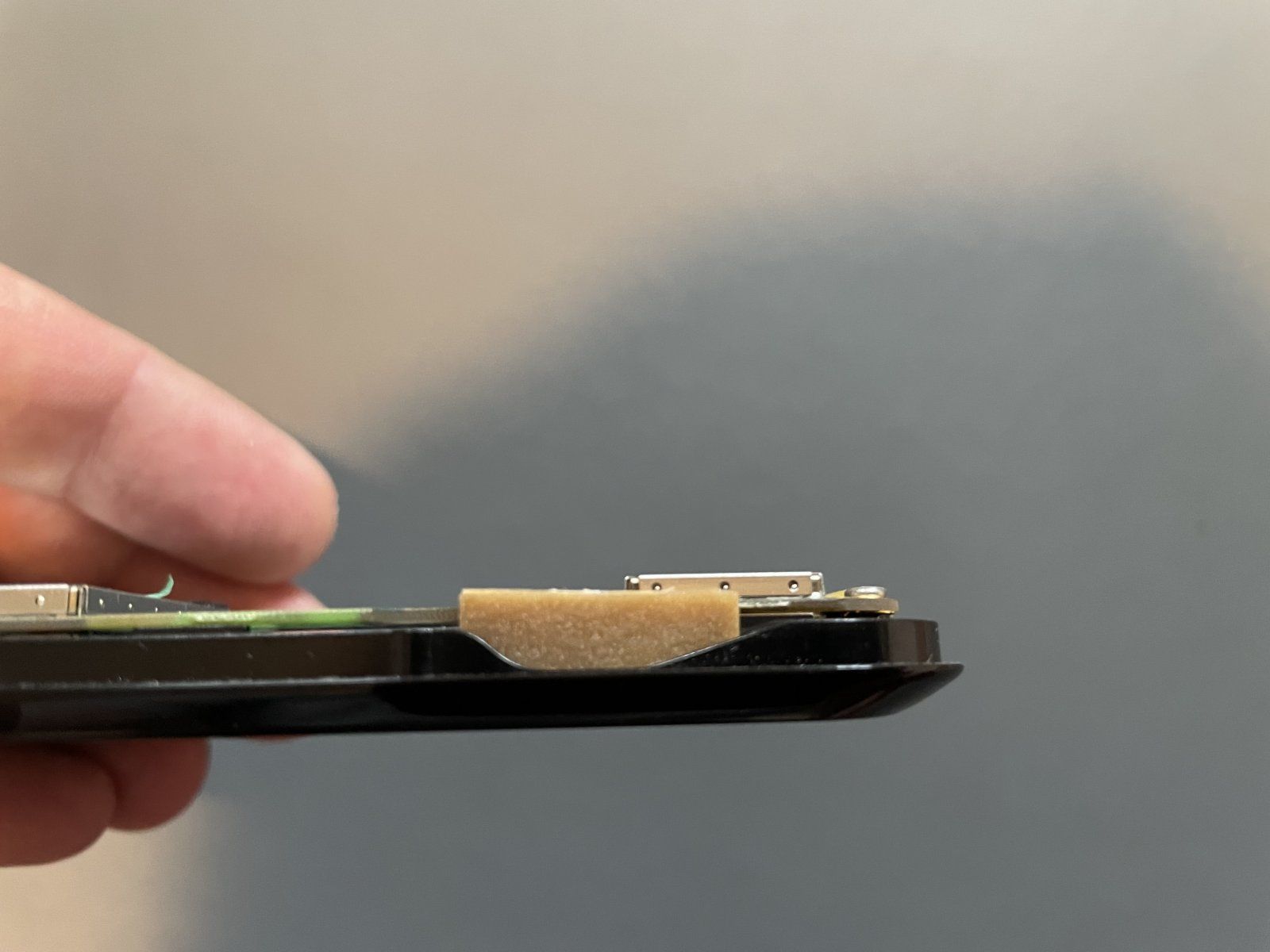

Aus einem Radiergummi habe ich einen passenden Pin zurecht geschnitten, welcher das An-/Ausschalten problemlos ermöglicht. Mit der Schutzhülle von dem Garmin ist dieser auch nicht zu sehen. Es mach auch den Anschein, dass mit einem passenden Klebeband ein halbwegs wasserfestester Verschluss möglich ist.

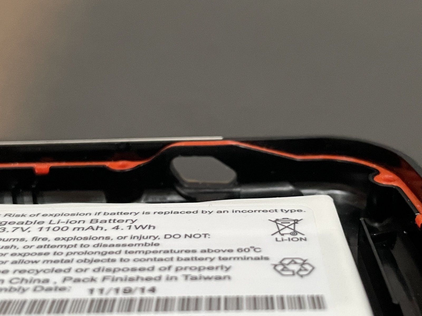

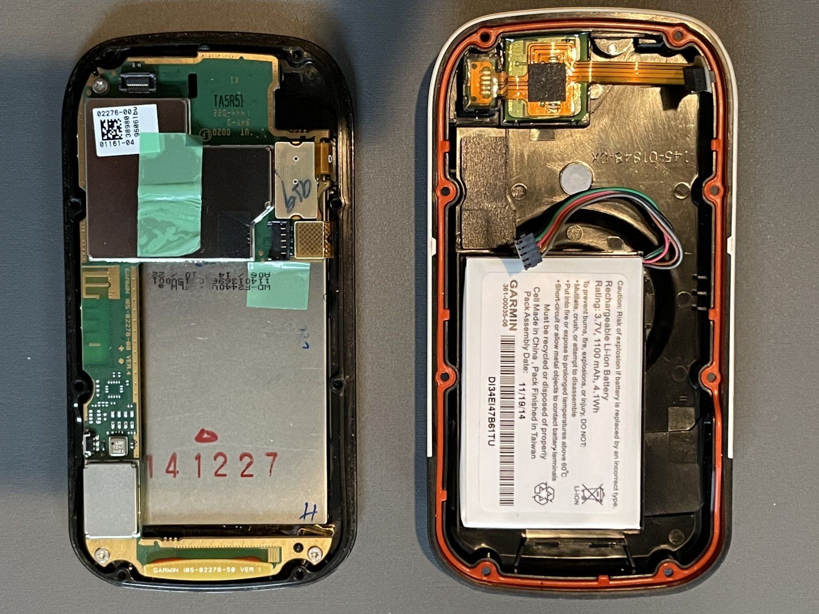

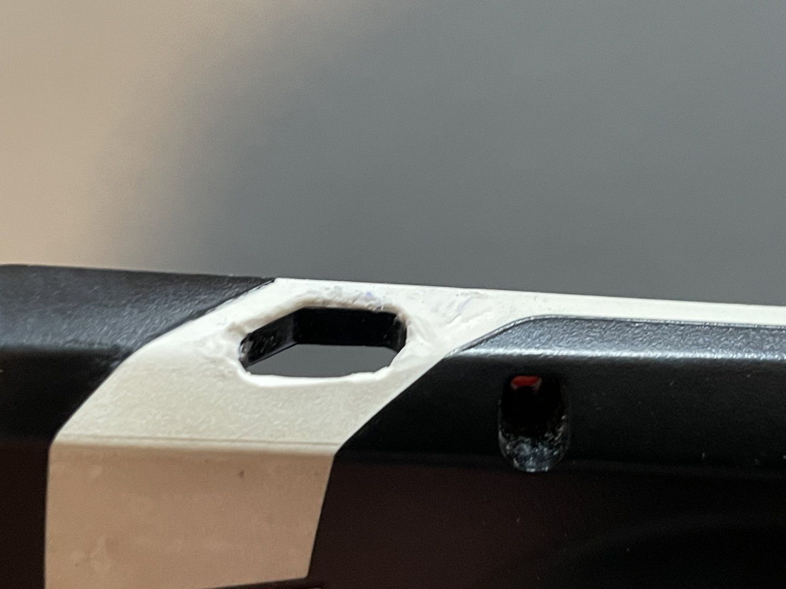

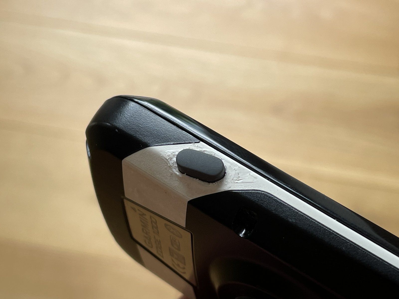

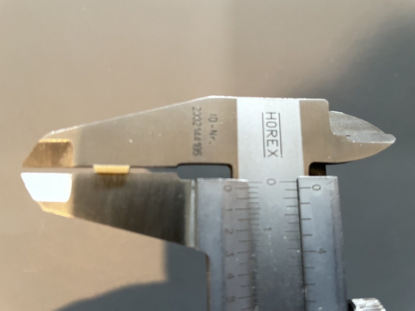

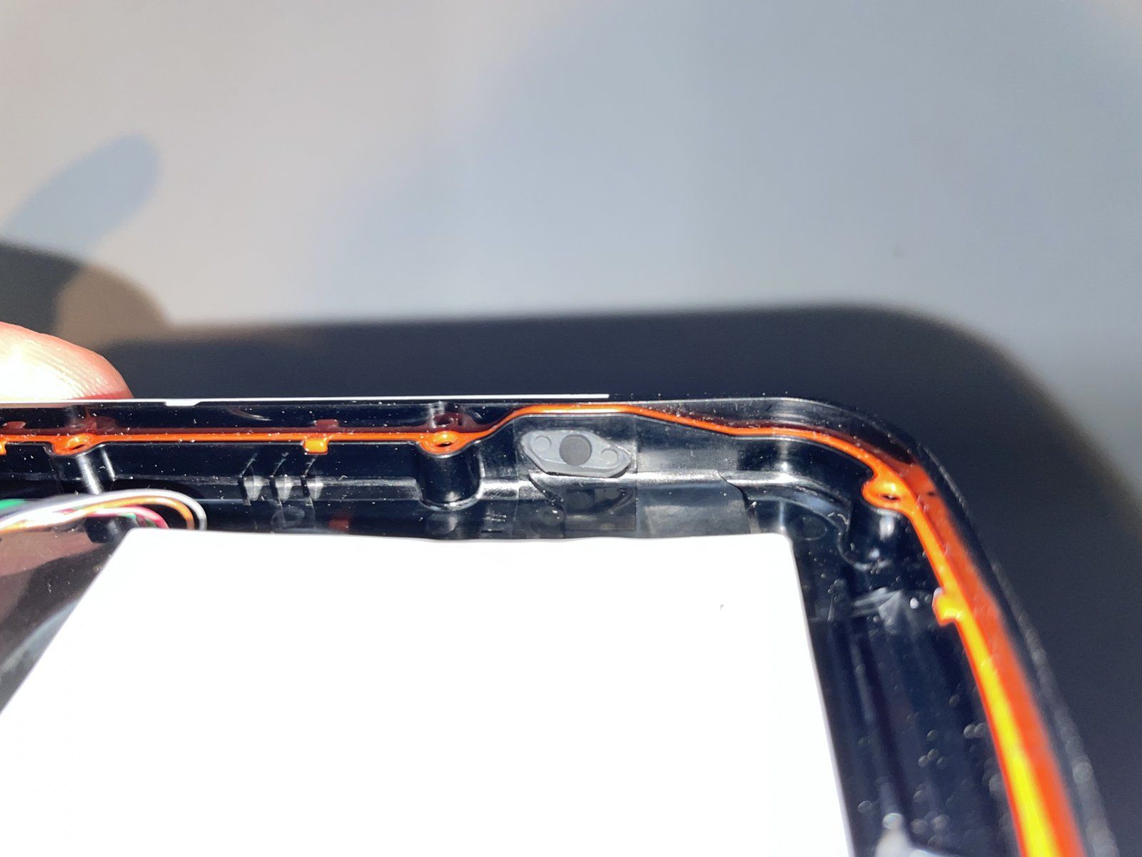

Ich hänge mich einfach mal an den alten Beitrag. Hatte genau das selbe Problem und möchte gern meine Lösung für andere zur Verfügung stellen. Hatte auch ewig gesucht und mir dann selbst was passendes ausgedacht.
Material: Gummiband wie abgebildet, alte Fernbedienung, Klebstoff und bisschen Acryl.
Garmin zerlegen. Stromstecker muss nach hinten/oben gezogen werden, dass er sich löst. Platinenstecker vorsichtig nach oben abziehen. Altes Schaltergummi komplett ausschneiden. Gummiband anpassen und vor den Microschalter legen. Fernbedienung zerlegen und einen passenden Drücker wie abgebildet anpassen. Alles einsetzen und testen. Wenn alles passt, den neuen Drücker von innen etwas einkleben. Wenn trocken dann alles zusammenbauen und die Lücken am Drücker von außen mit etwas Acryl schließen.
Ich finde es gelungen und sieht gar nicht so …. aus. IP 64 könnte gerade noch erfüllt sein …
Eine Schutzhülle passt dann natürlich nicht mehr, funktioniert aber super. Sauberes Klicken des Schalters. Kostet nichts und ist (fast) besser als vorher :)
