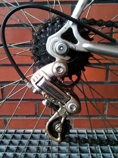

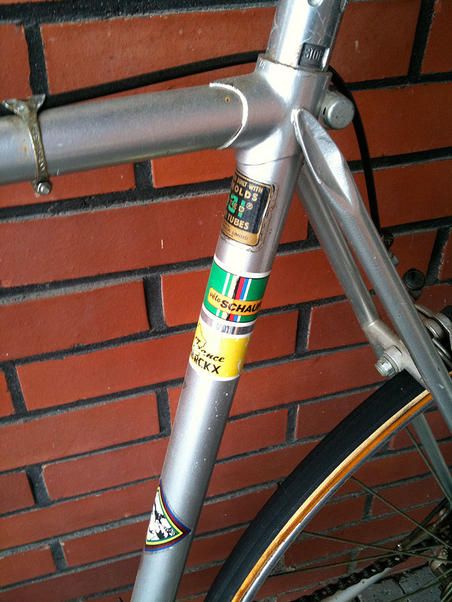

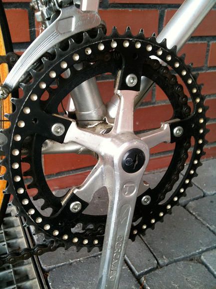

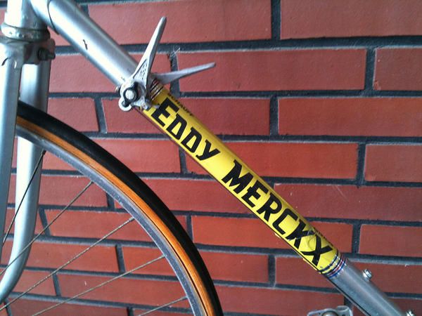

ich habe ein älteres Eddy Merckx Rennrad. Leider habe ich keine Informationen über die Historie. Da ich Laie bin würde ich mich sehr freuen, wenn Ihr mir ein paar Tipps geben könnt, woran genau ich hierbei geraten bin. Original oder Replikat?
Danke und Grüße

Replika.
Auf dem Rahmenkleber steht "Schauff" drauf. Also kann man davon ausgehen, dass der Remagener Tausendsassa dahinter steckt.
Immerhin ist der Rahmen aus 3 Rohren R531, das ist in dieser Klasse nicht immer üblich.

An sich ist das ein schmuckes Rad. die eingedrückten Sitzstreben an der Sattelmuffe gefallen mir nicht so.
Hoffentlich hast du nicht den Preis für ein Merckx bezahlt?
Der Hintergrund für dieses Merckx- rumgelabele würde ich gerne wissen.

Ein seltsames Rad, die Verarbeitung (Gebatzel an der Sattelmuffe) ist unterirdisch, die Ausstattung Einsteigerlevel - die Coronado-Kurbel ist berüchtigt. Passt nicht so recht zum Rohrmaterial.
Ich würde das Rad auf um 1977 herum datieren.
Merckx war schon immer sehr geschäftstüchtig, verstand es, seinen guten Namen zu Geld zu machen, und "verkaufte" ihn an diverse Fahrradfirmen. Dabei kamen auch solche Replikas heraus. Von Falcon in UK gab's ähnliches bzw. noch Einfacheres. Nicht zu verwechseln (und nicht zu vergleichen) mit anderen Merckx-gelabelten Rahmen, zB von Kessels (die aber auch Einsteigermodelle machten) oder natürlich Merckx selber.
