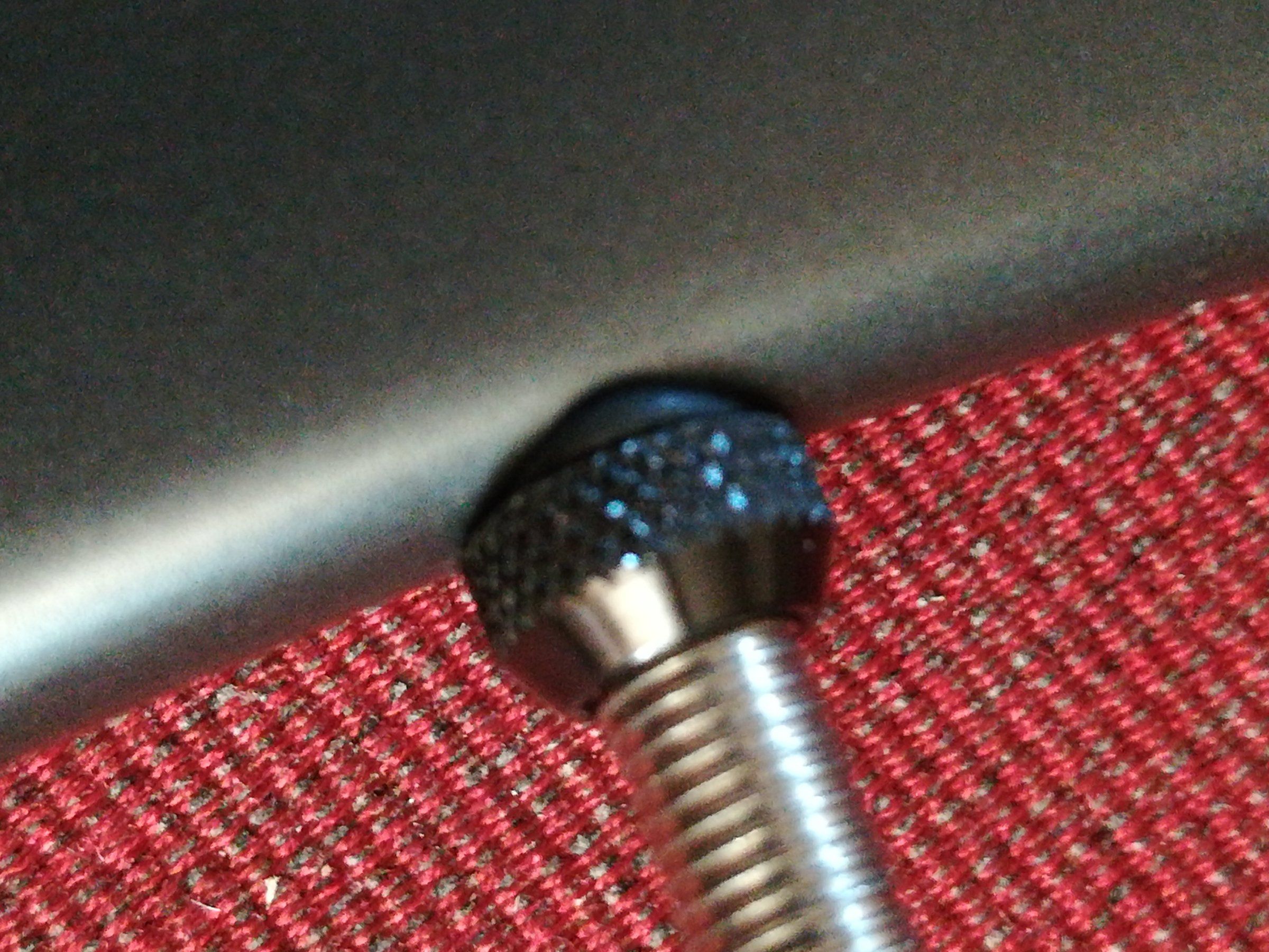

Was mich ein wenig irritiert ist das die Gummidichtung, obwohl nur leicht angezogen herausquillt.
Ich habe die Einsätze verwendet die dem LRS beilagen.
die ist irrelevant. letztlich muss das innen dicht sein. Sonst läuft die Dichtmich auch in die Felge rein. Warum DT Swiss das so macht weiß ich nicht,.
Der Sitz des Ventils ist oft die Schwachstelle, sollte aber in hier wo alles von DT-Swiss ist, relativ problemlos sein.
Hilft jetzt nicht. Aber als allgemeiser Tipp: Ich "klebe" das Ventil immer mit Latexmilch ein
ich hab aber auch schon damit gekämpft. bei mir sah das auich so aus. Ich hab die auch schon innen montiert, das führte aber eher zu einer Verschlechterung. Zumindest bei der R460 liegt das Ventil innen ohne den Ring besser an

Schau Dir mal den Ventilfuß an, ob der richtig im Bett aufliegt, oder ob es irgendwo eine "Spalt" gibt.
Der Ring, manchmal sind es geformte Gummiteile die sich um die Felge schmiegen, schützt letztlich nur die Felge vor der Rändelmutter.
Das Ventil sollte richtig sitzen, wenn die Mutter handfest angezogen ist.

Wenn Ventil, dann tippe ich auf Felgenband. Entweder am Ventil eingerissen oder sonst wo undicht, dann kommt die Luft/Milch irgendwo (Nippel, Ventilloch) raus. Muss noch nicht mal in der Nähe der Problemstelle sein.
Das mit dem Ventil ist am DtSwiss Laufrad leider schlecht gelöst, selbst wenn man nicht Tubless fährt.
Da müsste DtSwiss ein kleines Plastikteil mitliefern, das ein planes aufliegen der Ventilmutter erlaubt.
Aber funktioniert auch so, man muss bei Tubeless die Ventile auch nur leicht anziehen, zu fest ist sogar schlecht.

PS: Bei den TL Ventilen an meinem Cannodale MTB waren Kunststoffteile dabei die zwischen Rändelmutter und Felge kamen und entsprechend der Rundung ausgearbeitet waren. DT-Swiss hat diese teile leider nicht dabei.
...Bei den TL Ventilen an meinem Cannodale MTB waren Kunststoffteile dabei die zwischen Rändelmutter und Felge kamen und entsprechend der Rundung ausgearbeitet waren. DT-Swiss hat diese teile leider nicht dabei.
Ja, die Teile meinte ich, die fehlen wirklich bei DtSwiss, konnte ich auch nirgends finden.
Ich kenne die auch von anderen Laufrädern.
