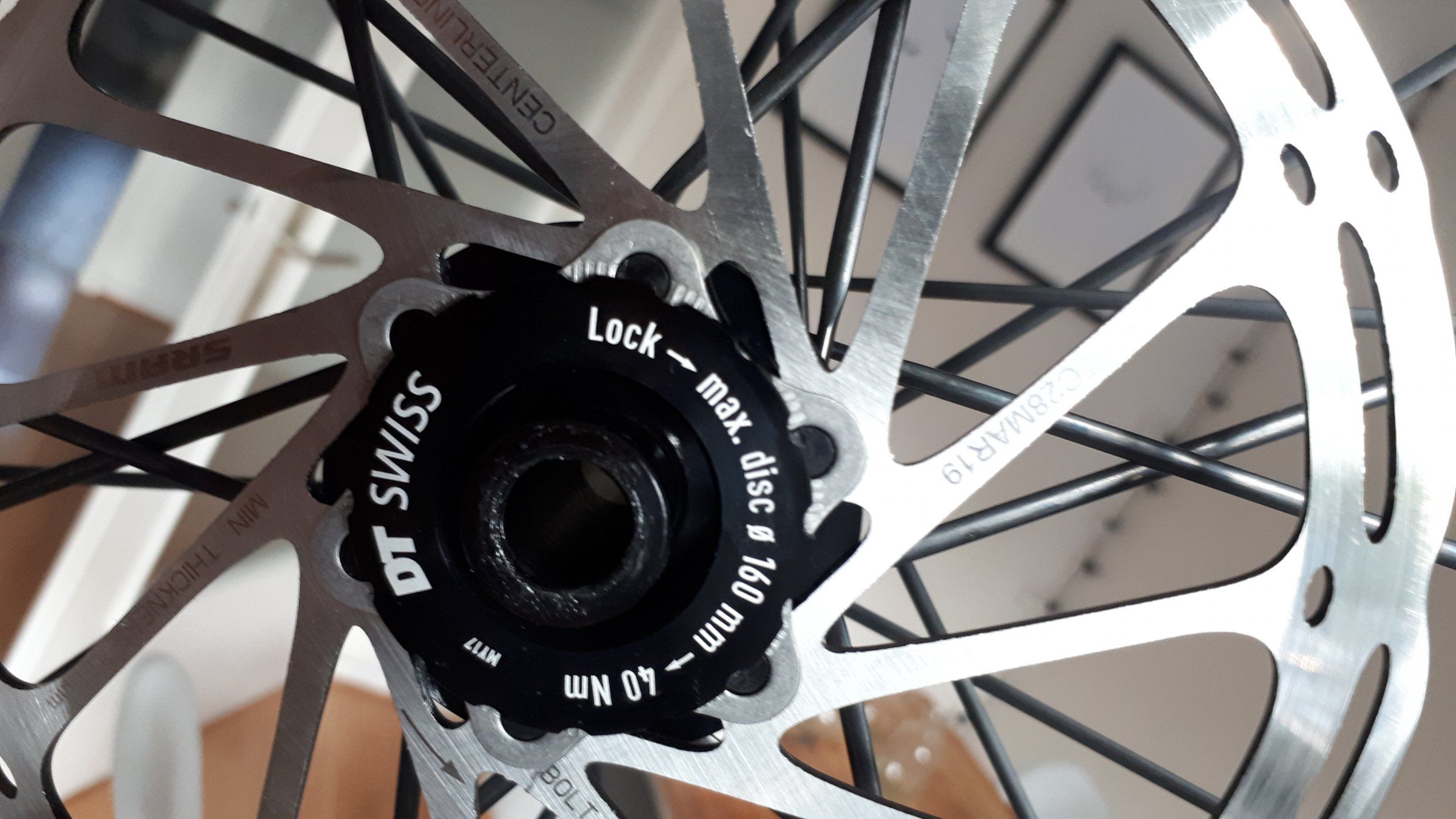

Herzlichen Dank für die schnelle Hilfe!!!
Wenn der Lockring nur die Außenverzahnung hat, dann geht nur das zweite Tool.

Mal wieder eine typische Fehlberatung, das obere Tool geht gar nicht.

bei mir geht das super! Aber kann sein das er andere Achsen hat wenn ich genau auf sein Foto gucke, kann trotzdem nicht Schaden den damit kann man super auch seine Kassette abziehen mit dem TL-R10

Na und, der TE hat eben die für das Innenlagerwerkzeug. Aber wenn man sich eine Sekunde Zeit nimmt, sieht man dAs auch und empfiehlt eben nicht das falsche Werkzeug

ich würde sagen, man(n) braucht beide tools
hängt auch von der achsenstärke ab, bis 12mm braucht man(n) theoretisch noch das kassettentool, kann aber auch sein, dass schon das innenlagertool ranmuss, hatte ich bei einem dt swiss laufradsatz mit 12er achsen an meinem crosser
