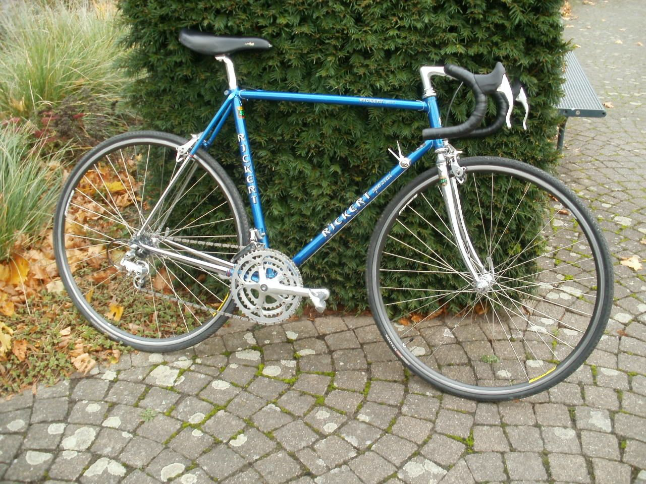

Warum soll es in diesem Faden hier gehen?
Wie einige von euch evtl. ja wissen, bin ich letztes Jahr
komplett mit dem Rennrad durchgefahren.
Das hatte mehrere Gründe, einmal weil der Winter sehr
mild war und das Wetter hier ganz gut mitspielte.
Dann kam hinzu, das ich einfach keine Lust auf das MTB
hatte, weil ich das jetzt auch schon etliche Jahre mache.
Da ich mir kein Gravel oder aber Crosser kaufen wollte,
habe ich also mit der Chrommuffe überwintert.
Bin dann zwar immer mit einigen Freunden Rennrad
gefahren aber die grösseren Gruppenausfahrten sind
dann auf der Strecke geblieben.
Dieses Jahr soll sich das ändern, weil ich mir selbst was
aufbauen möchte.
In einen Laden gehen und sich einen Crosser kaufen oder
ein Gravelbike kann jeder.
Meine Vorstellung wäre ein Stahlrahmen als Basis und den
so aufzubauen, das man damit in den Wald oder leichtes
Gelände fahren kann.
So die Kurve hab ich immer noch nicht ganz bekommen.....
Es soll hier ein mitmach bzw. Diskussionsfaden werden, in
dem jeder seine Erfahrungen zu bestimmten Komponenten
oder Lösungen einbringen kann.
Evtl. hat jemand ja auch schon mal solch ein Radl aufgebaut,
das kann natürlich hier auch gezeigt werden.
Ich suche also erst mal so viel wie möglich an Input wie ich
solch ein Radl aufbauen bzw. gestalten kann.

Eine erste Überlegung geht in die Richtung,
ob ich eine Kurbel mit mit 3-fach Kettenblatt,
mit zB. 52 - 42 - 32 bzw. 50 - 40 - 30 verbaue
oder aber evtl. vorne auch nur ein Kettenblatt
fahren werde.
Wie habt ihr das gelöst und zu was könnte ihr
mir raten bzw. sind eure Erfahrungen was sich
in der Praxis besser bewährt hat.
