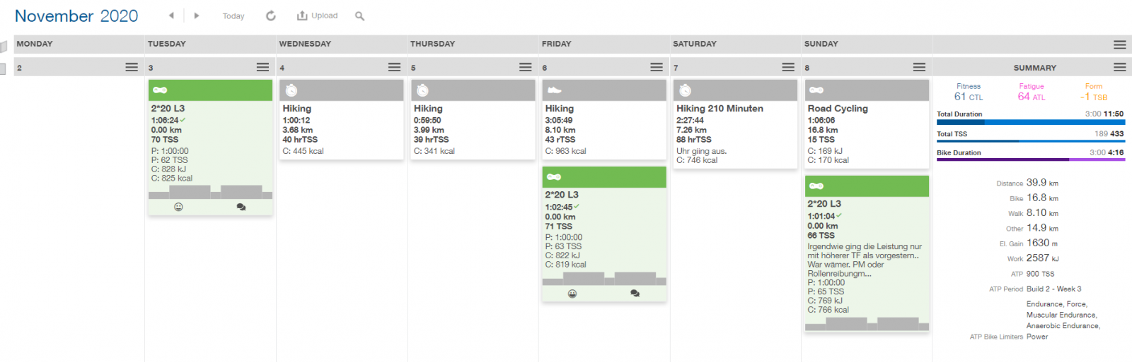

Dazu hab ich 'ne Frage, auch wenn es nix mit Friel zu tun hat. Ich hatte das glaub' ich schon mal angeschnitten:
Ich bin bis zum Lockdown tatsächlich täglich 2 x 20 Minuten von der S-Bahn zum Büro gegangen, im flotten Marschtempo. Gemessen an meiner angenommenen HFmax war das eine GA1-Belastung. Es hat sich aber so lächerlich angefühlt, dass ich dieser Aktivität (wie auch etwa einer 60-minütigen Radfahrt in diesem Bereich keinen Trainingsimpuls zubilligen wollte. Du würdest das also mitrechnen im Sinne des Aufbaus von Umfang?
Hätte ich auch so beantwortet. Das Gehen ersetzt kein Radgrundlagentraining. Es tut aber gut und kann der aktiven Regeneration dienen. Abgesehen davon habe ich nach einem Krankenhausaufenthalt feststellen können, wie wertvoll solche Alltagsbewegungen sein können, z. B. um den Fuß zu kräftigen. Bewusst abrollen etc. Und auch wie schnell es dem Körpfer fehlt, wenn solche Alltagsbewegungen unterlassen werden.
Aber besser nicht als Ersatz deines geplanten, zeitlich eher knapp berechneten Radtrainings. 😉

Das sind übrigens keine abstrakte Betrachtungen. Ich bin gerade in der Übergangsphase und bewege mich noch seitwärts bei sehr wenig Zeit. Habe die Indooreinheiten auf eine Stunde reduziert und dafür mehr Zeit mit Wandern und Pilze sammeln verbracht. Die Wanderungen waren dann doch zuletzt zunehmend anstrengender ausgefallen wegen bergigen Profils. Ich würde im Sommer schon anders trainieren. Aber so ist das eine Konzentration auf Indoortraining kurz und Ausgleichsprogramm natürlich mit der Partnerin draußen. Alleine wäre mir das zu langweilig.
