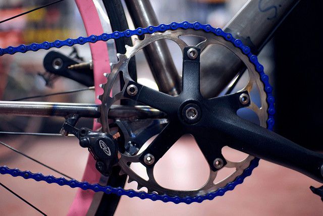

erstes offizielles bild

Dachte ich mir, dass Campa G3 vorne zurückbringt... Für die Hebel denken sie sich hoffentlich einen neuen Namen aus, den Begriff “Ergopower“ möchte ich nicht von solchen Ungetümen in entweiht sehen ;)
